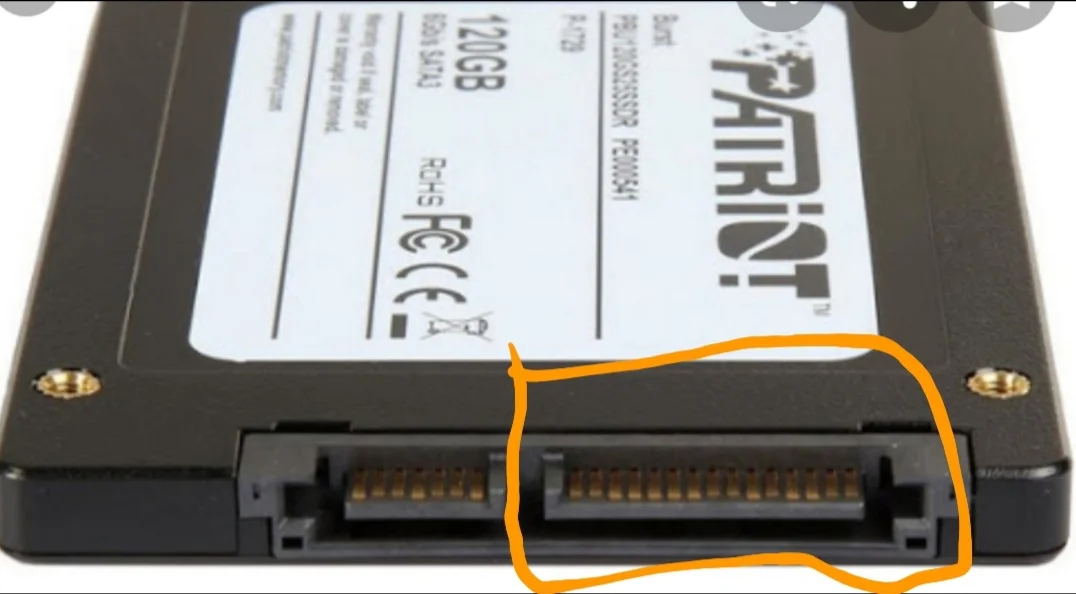

Sata kablosunu satın alman gerekir... ama guc kablon muhtemelen vardır. (Kasanin icine bakip PSU den çıkan güç kablosun birinin ucu boştur muhtemelen... fotgrafta işaretlediğim guc baglantisi yeri, buna girecek kablon var mi diye kontrol edebilirsin)
