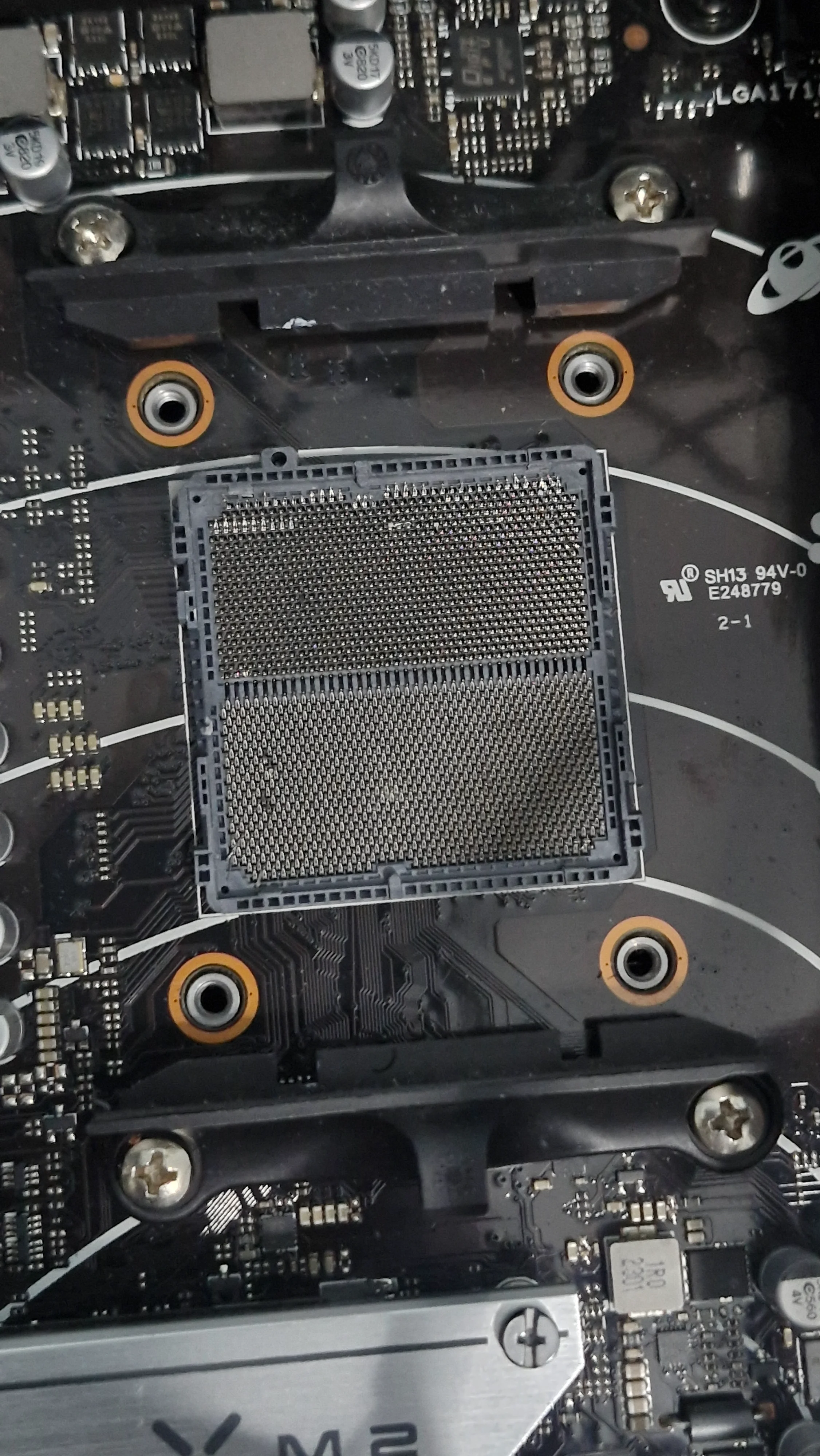

Anakart pinlerimin bir çoğu işlemci soğutucuyu takarken hasar gördü işlemciyi yine de taktım ışıklar vs. Yanmasına rağmen 10dk sonra bile görüntü yok işlemcim 7800x3d olduğu için (pini yok) onda bir sıkıntı olduğunu düşünmüyorum yeni anakart almaktan başka bir fikri olan var mı

Anakartı servise yolla soket kısmını değiştir
Soket değişimi ile hallolur am işlemciyi takıp çalıştırmayı denemen kötü olmuş işlemcide hasar görmüş olabilir artık.

Fotoğrafı var mı?

İşlemci soketindeki pinler mi yamuldu?

Nasıl becerdin cidden merak konusu. Garantiye yolla soketi değiştirsinler.

G.o geçenlerde bende aynı olayı yaşadım 3700 tllik anakart için 2500 fiyat çektiler soket değişimi için zaten direkt kullanıcı hatası diyor ama dene şansını.
kanka taktiği veriyorum iyi dinle işlemcinde ise problem (ryzen ise) eline büyük toplu iğne al arasına sok yukarıya doğru çek ve pinleri hizala ve yuvaya alıştır bu şekilde kurtardım ben işlemcimi
Uçlu kalem al hafif kanırta kanırta ittir düzgün olan pine benzetmeye çalış daha önce z170 anakartinda aynısını yaşamıştım böyle çözdüm.
Yeniden garantiye vermek gereksiz bana göre çöpe at yenisini al çünkü aynı fiyata yakın onarım ücreti isteyecekler bir de üstüne işlem görmüş olacak ilerde overclock işleminde risk yaşama ihtimali yüksek olabilir.

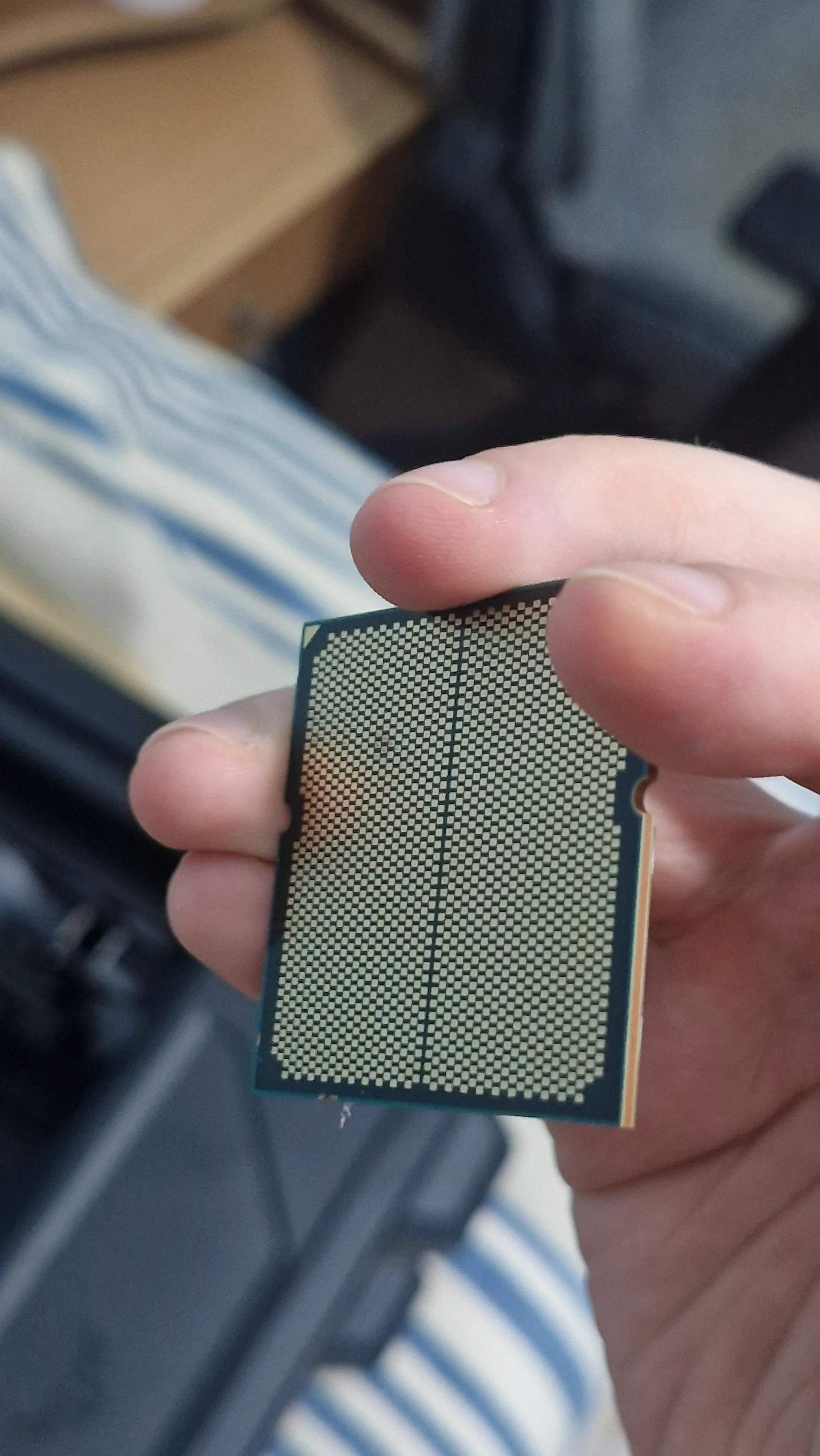

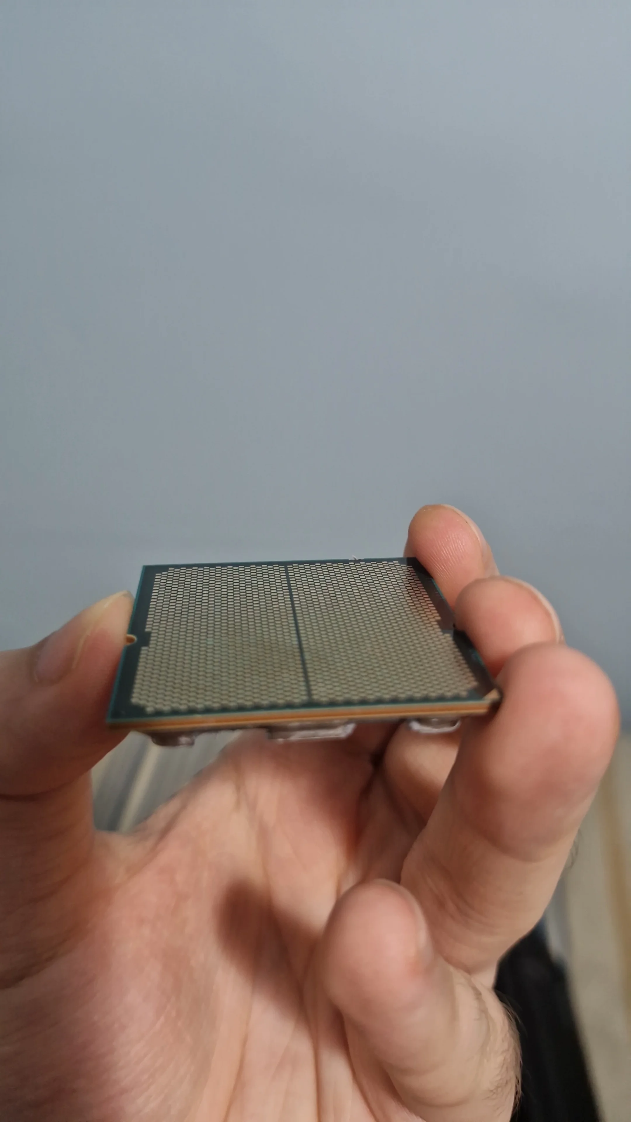

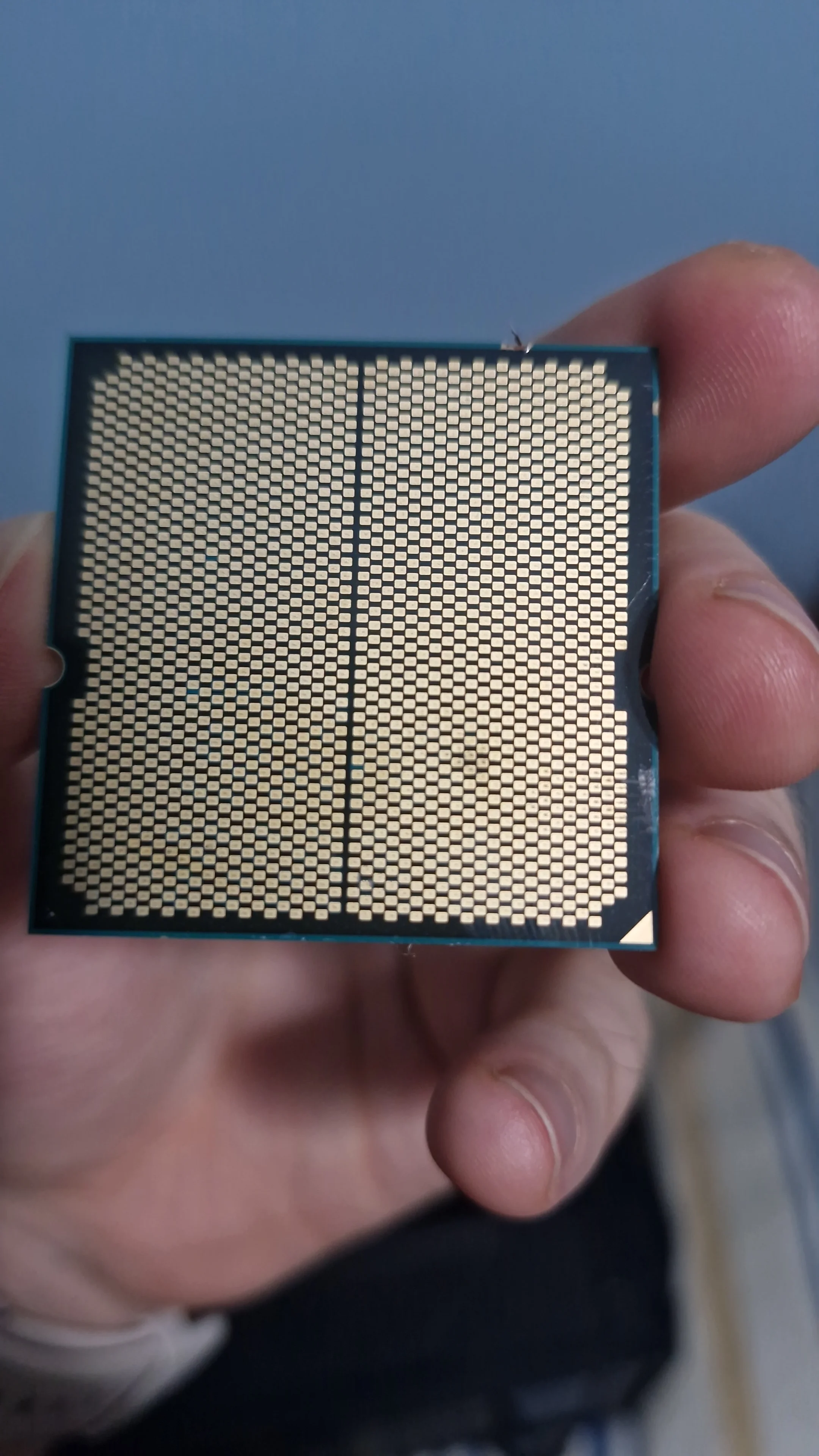

İstememe ihtimalleri var
Durumlar bu şekilde

yerinde olsam arkadaşların dediği gibi düzeltmeyi denerdim. 3-5 tane pin altı üstü
anakart fiyatının yarısı kadar fiyat çekecek minimum o da
