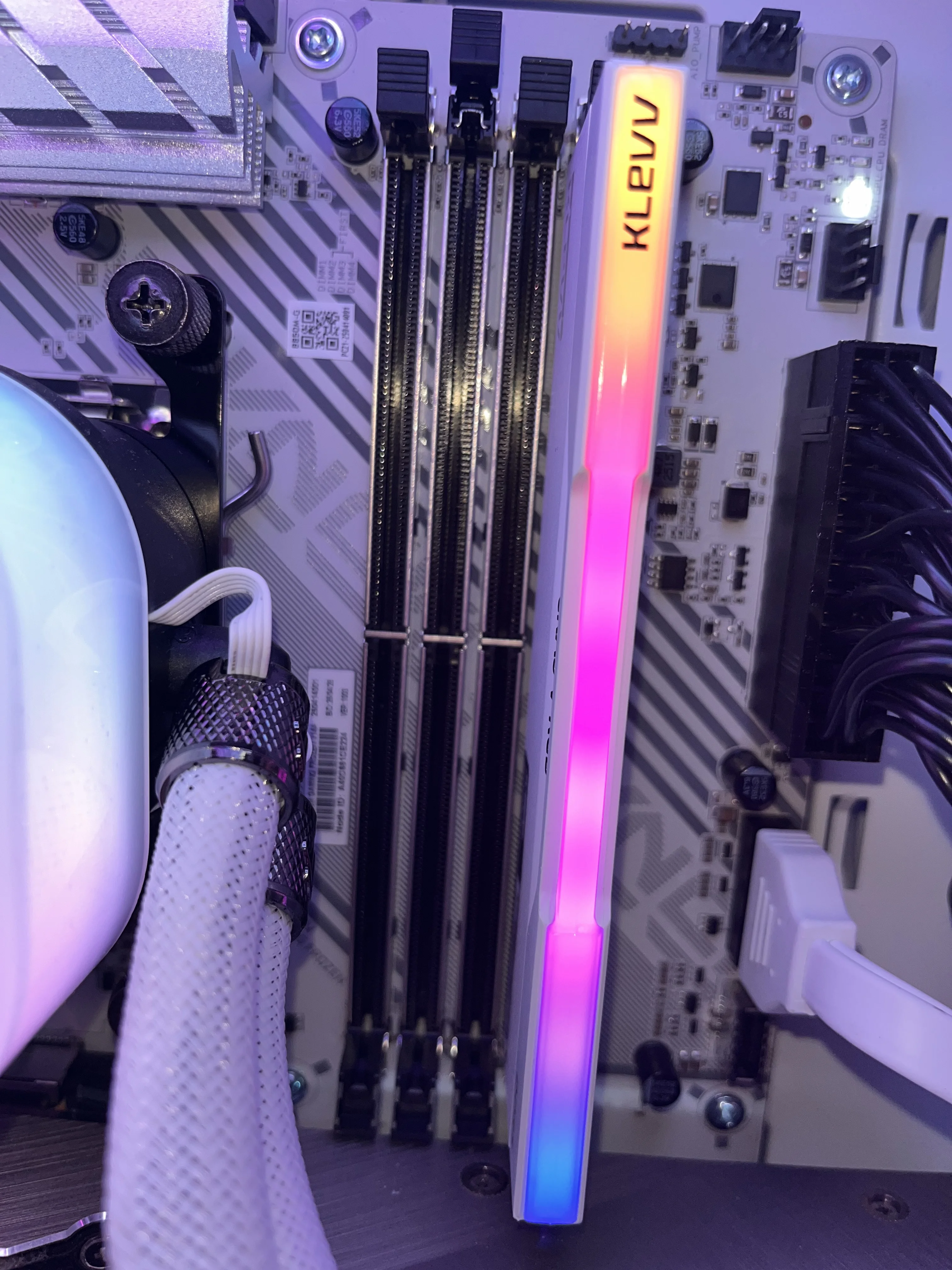

Pc yi açınca anakartta turuncu ışık yanıyor ve rgbler o sürede rastgele yanıyor sonra yeşile dönüp açılıuor (yaklaşık 5-10sn turuncu yanıyor) başta pek umursamadım sorun çıkmadı diye ancak mavi ekran yedim ve ramleri de silgiyle silip slotları değiştim (tek tek denemedim daha) ve ayrıyeten eamleri anakart uygulamasından rgbleri ayarlayınca teki değişmiyor sıvı soğutmayı ayarlayınca sapıtıyor sürekli değişip duruyor
anakart yuvasında sorun olabilir mi?
beyaz olanda değişik duruyor sürekli beyaz olmasının sebebi anakart üzerinden beyaz yapmıştım
- Colorful cvn b850m 14a frozen gaming

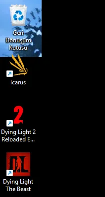

bugün böyle bir hata ile karşılaştım 2. oldu ancak sorunu hala çözebilmiş değilim
EDİT: Sistem açıldığında walpaper gelmedi siyah ekran şuanda arka plan
bu kadarı geldi sadece Ramler çalışıyor ne gibi bir sorun olabilir

Sadece 24 pine yakın olan slota ram takarak deneme yapabilir misiniz, işlemcide onboard ekran kartı varsa ekran kartını da çıkaralım. Bir de 2. slottaki rami çıkardıktan sonra tüm slotların gözükebileceği şekilde fotoğraf gönderir misiniz, kontrol edelim ram slotunda hasar var mı diye.
hocam tüm slotlarda aynıydı şuan 6000mhz den 4800 e çekince sorunsuz çalışıyor mavi ekran vs yok şuanda
slotlarda bir zarar göremedim ben ama pek hakim değilim
ve cpu üzerinden görüntü vermiyor sistem
7800x3d işlemci dahili grafik olmasına rağmen
