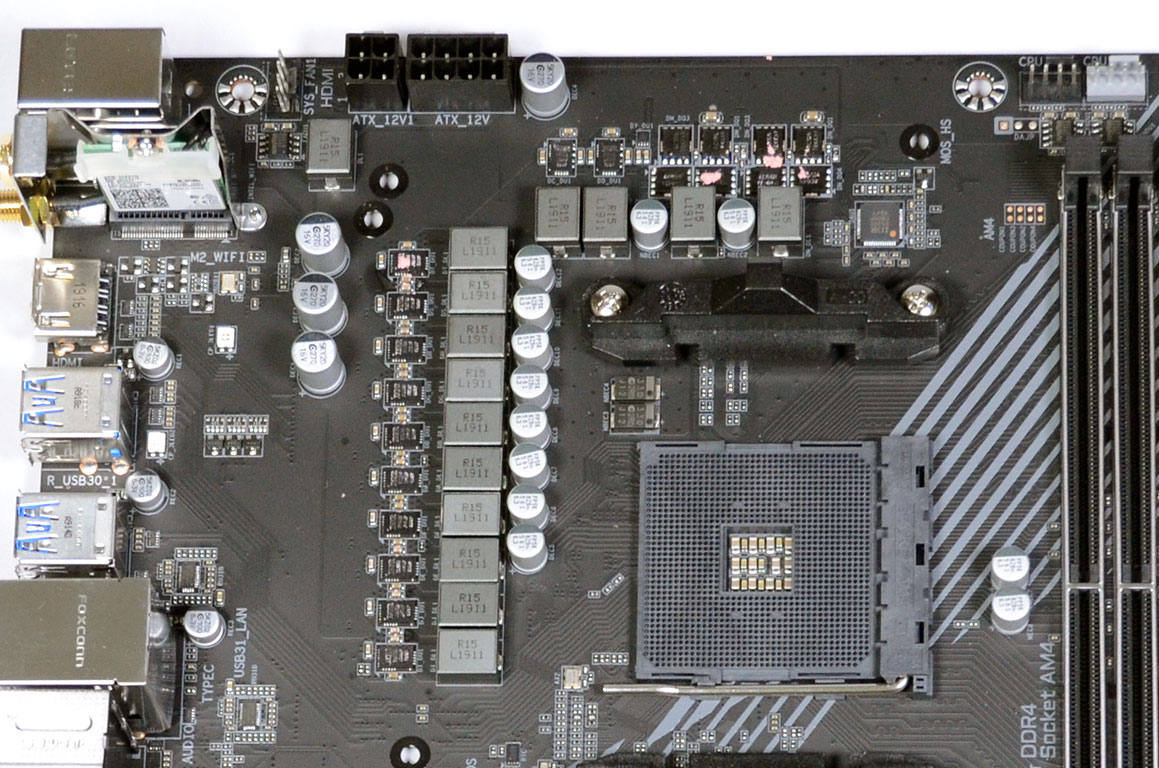

MOSFET ve power stage olarak ayrılabiliyor, mesela X anakartında High Side FET ve Low Side FET varken diğer Z anakartında sadece power stage olabiliyor.
High ve Low Side FET'leri olan anakart:
Normal Power stage olan anakart:

Biraz göreceli.

Faydaları zararları ne bilmiyorum ama anakart üzerinde 1 tane MOSFET oluyor her faz için, çip gibi gözüken şey o.
Low ve High side olanlarda iki çip var mesela.

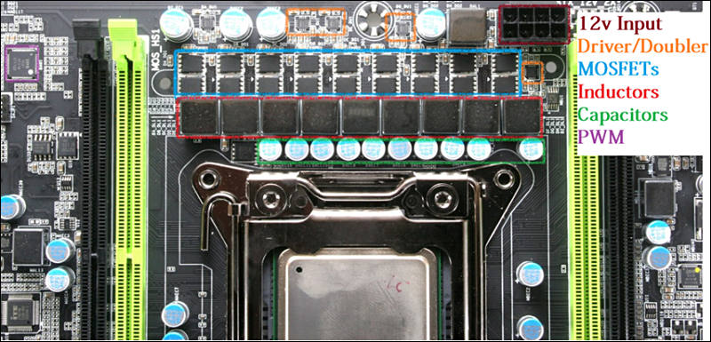

Faz bileşenlerinin görevi anakartına giriş yapan voltajın işlemci tarafından istenen şekilde sabit stabil olmasını, işlemcinin yüksek voltaj istediği durumlarda en hızlı şekilde ve tam olarak o voltajı sağlamak, idle durumunda ise voltajı düşürerek işlemcinin yorulmasını önlemek ve güç tasarrufu sağlamaktır.
Mosfet: Güç ihtiyacını hassas bir şekilde ayarlamaktan sorumludur
Bazı mosfet dizileri tek yonga halindeyken bazıları yüksek voltaj ve düşük voltajdan sorumlu olacak şekilde çift yonga halindedir.
Choke coil: Boğucu bobinler (hani şu kare kutucuklar) işi karta giriş yapan voltajı elektriksel parazitlerden arındırarak işlemciye ulaştırmaktır.
Faz hattı ne kadar fazla ve kuvvetli ise özellikle işlemci ve belleklere giden voltaj o kadar stabil ve elektriksel parazitten bir o kadar arındırılmış olur, aynı zamanda kendi üzerlerinden geçen yük miktarıda pay edilerek azalır.
