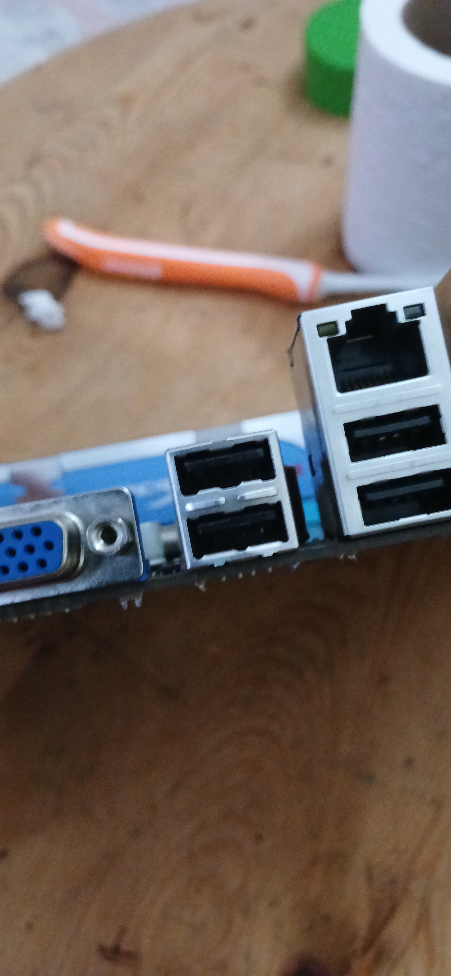

Bugün elime h61m-k geçti görüntü veriyor ama usb çalışmıyor usb soketlerini iyice sildim güney köprüsündeki pislikleri de sildim sonuç aynı

Fotoğrafa dikkat etmemiştim usb soketinde kısa devre durumu var soketin içine pinler biribirine değiyor muhtemelen USB soket içini cekermisin ?

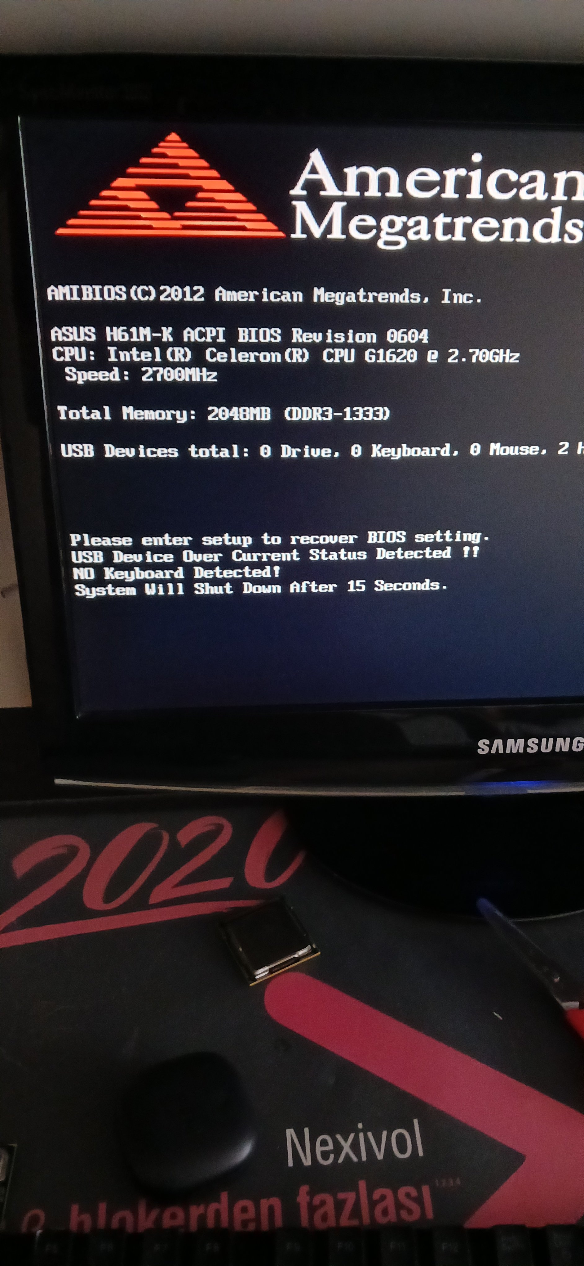

hocam üzerinde yüklü olan bios sürümünü incelediğimde biosun o sürümünde usb ile ilgili geliştirmeler yapılmış sorunlu bios sürümü olabilir diye düşünüyorum , sigorta nasıl bir tip sigorta örnek resim atabilir misiniz smd mi yani

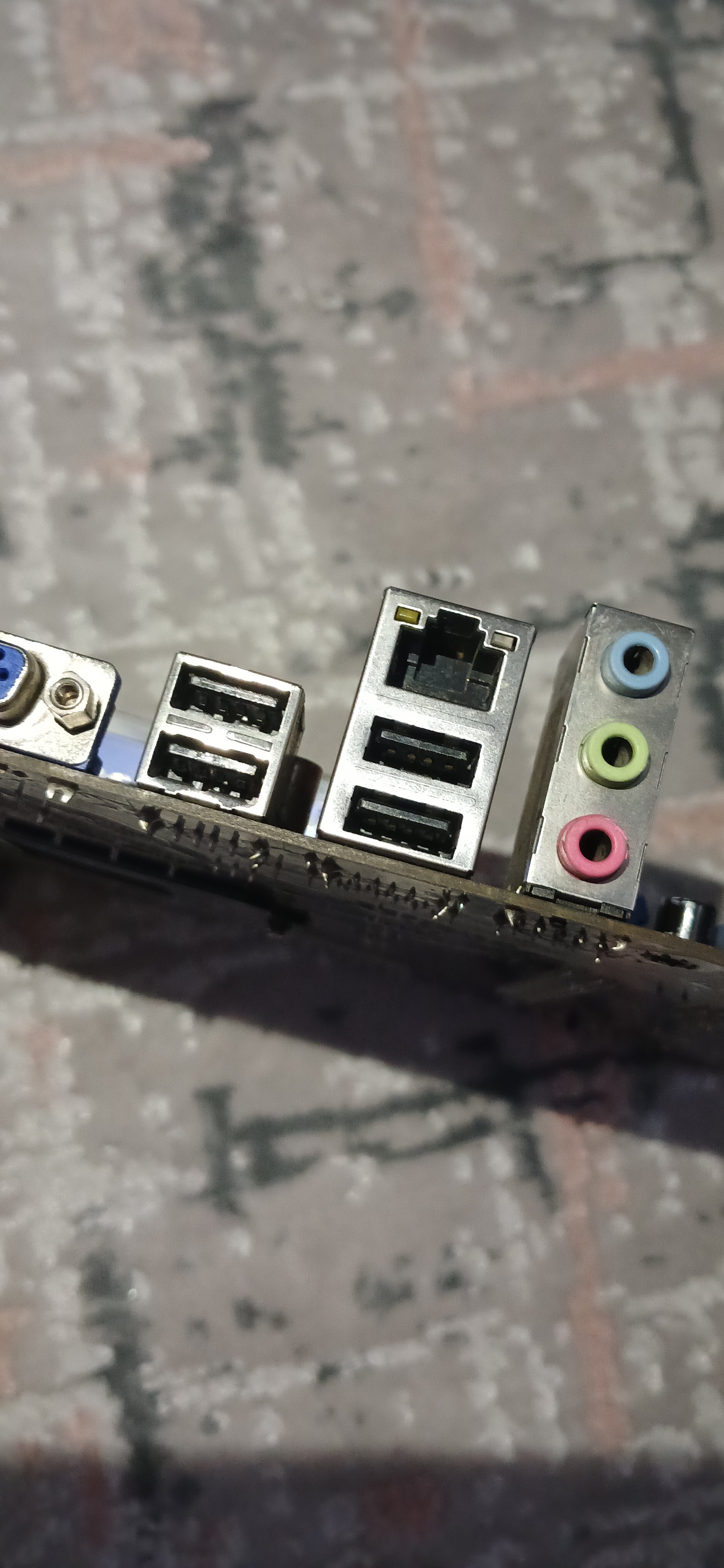

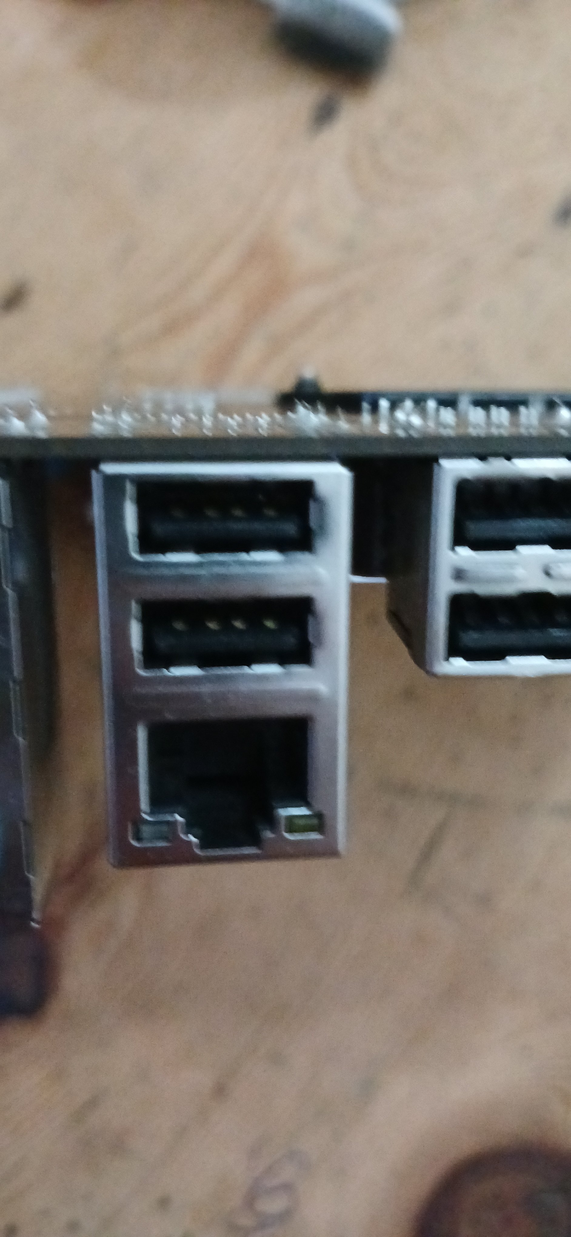

Kasa ön panel USB için pinler var onlar ne durumda sanırsam burda bir sorun gözükmüyor.

Anlattığına göre sigortada sorun yok . Kontrol etmen gereken yerler USB içlerini detaylı kontrol etmek kasa usb için bağlantı pinlerini kontrol etmek USB soketinin pcb bağlantı bacaklarını kontrol etmek .

hocam bir de bu anakart i5 2500 destekliyor değil mi son sürümde , desteklemiyor yazıyor anakart açılınca
bios güncellemesi gerekiyordur .
