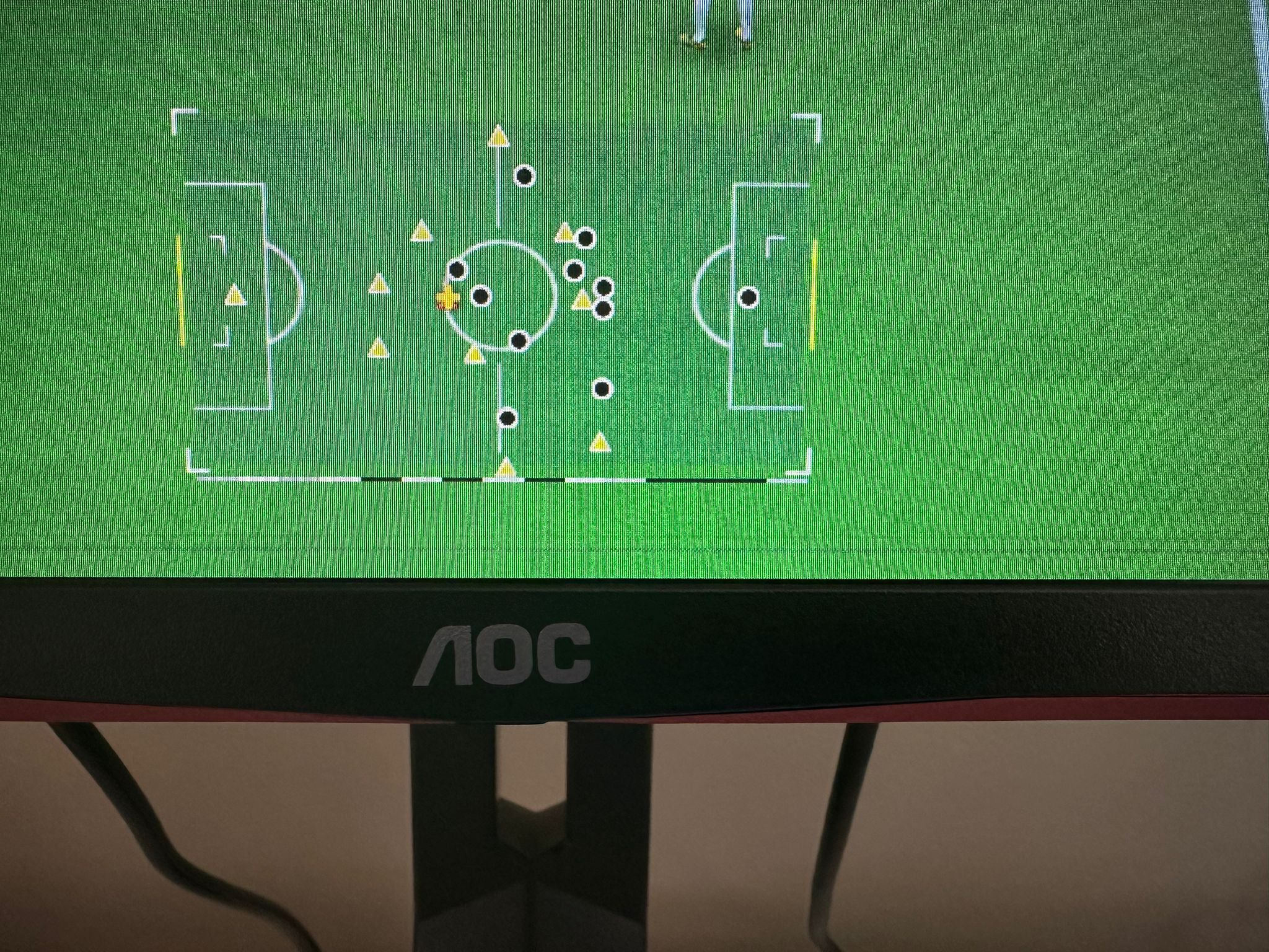

Merhaba 1.5 sene önce itopya'dan Aoc 24g2spu/bk monitörü aldım bugün oyun oynarken bi çatırdama sesi geldi monitörden ve ekranda şöyle bir çizgi belirdi bu çizgi nedir sorun nedir bilen yardımcı olabilir mi ?
Panel darbe yedimi? Yemediyse panel arızasına benziyor.
Lanet olsun aocnin 24g monitörleri hepsi cortlamaya başladı birden. Forumlarda şikayet konuları ardını kesmedi birkaç ay önce. Normal saçma sapan bir panel arızası. Bende oyun oynarken ekranının birden sekli suklu kaydı.
Garantiye gönderin.
yok yemedi o nasıl geçer peki tam da alt tarafta görünmüyor hiç daha fazla büyür mü onu da bilmiyorum oyunda fark ettim
Isınınca geçiyorsa cof arızasıdır yada ısındıkça vakit geçtikçe artıyorsa paneldir muhtemlen .

Garanti, devam ediyorsa gecikmeden garantiye verin .

ekran kartından falan değildir dimi bunu nasıl test edebilirim biliyor musunuz herhangi bir uygulama veya site var mıdır tam altta olduğu için anlayamıyorum

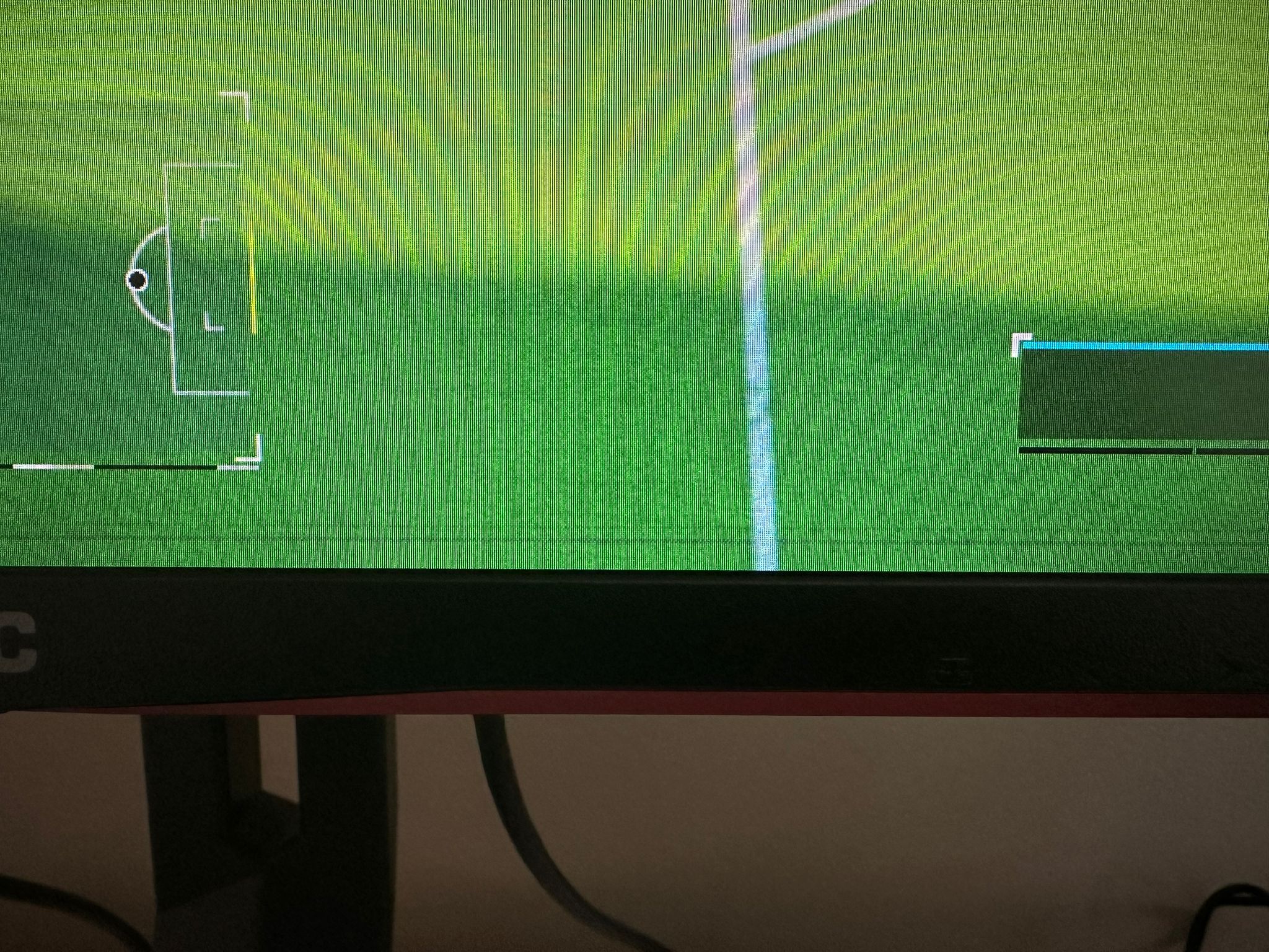

Ben de AOC 24G2SP kullanıyorum ve 1 ay önce aynı şekilde birkaç çizgi çıktı. Garantisi devam ettiği için pek acele etmiyorum ancak şu anda 1 ay öncesinden çok daha fazla çizgi var. Yani gittikçe artıyor. Ekran kartımla alakalı bir durum değil. Direkt olarak farklı bir bilgisayarda denediğimde de durum değişmedi.
Televizyona bağlayıp deneyebilirsiniz kasayı ama monitör arızalı .
Ben de AOC 24G2SP kullanıyorum ve 1 ay önce aynı şekilde birkaç çizgi çıktı. Garantisi devam ettiği için pek acele etmiyorum ancak şu anda 1 ay öncesinden çok daha fazla çizgi var. Yani gittikçe artıyor. Ekran kartımla alakalı bir durum değil. Direkt olarak farklı bir bilgisayarda denediğimde de bir değişiklik olmuyor.
ben de başka bilgisayarda deneyeceğim olmadı garantiye vereceğim ama garantiden nasıl döner itopya bilmiyorum
bence de hocam teşekkür ederim garantiye vereceğim muhtemelen

Garantinin İtopya ile bir alakası yok. Yetkili servise gidecek ve tamir edilebiliyorsa tamir edilecek. Edilemiyorsa değişim yapacaklar. Ellerinde aynı modelden yoksa sanırım ya para iadesi yapıyorlar ya da ellerinde olan daha üst model bir monitörü yollamayı teklif ediyorlar.

ya bunun garanti belgesi falan yok nasıl oluyor biliyor musunuz sadece kutusunu atmayın demişlerdi
Tecpro ile iletişime geç. Sana gerekli olan şeyleri adım adım anlatırlar. Bildiğim kadarıyla AOC'nin yetkili servisi onlar.

ilk önce bir itopya iletişime geçeyim daha sonra orayla da iletişime geçerim hocam teşekkür ederim yardımınız için
