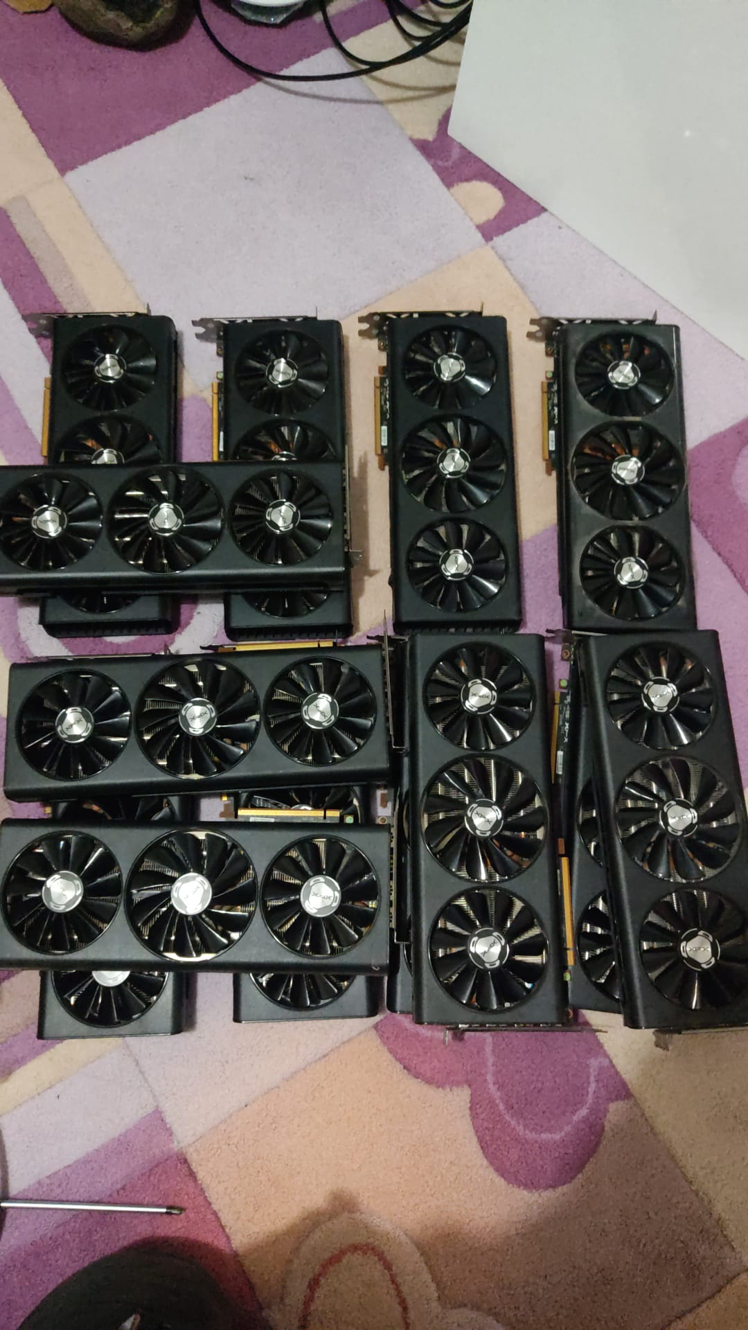

rog 3070 varken opurleri niye var ki
Ticaret :)
