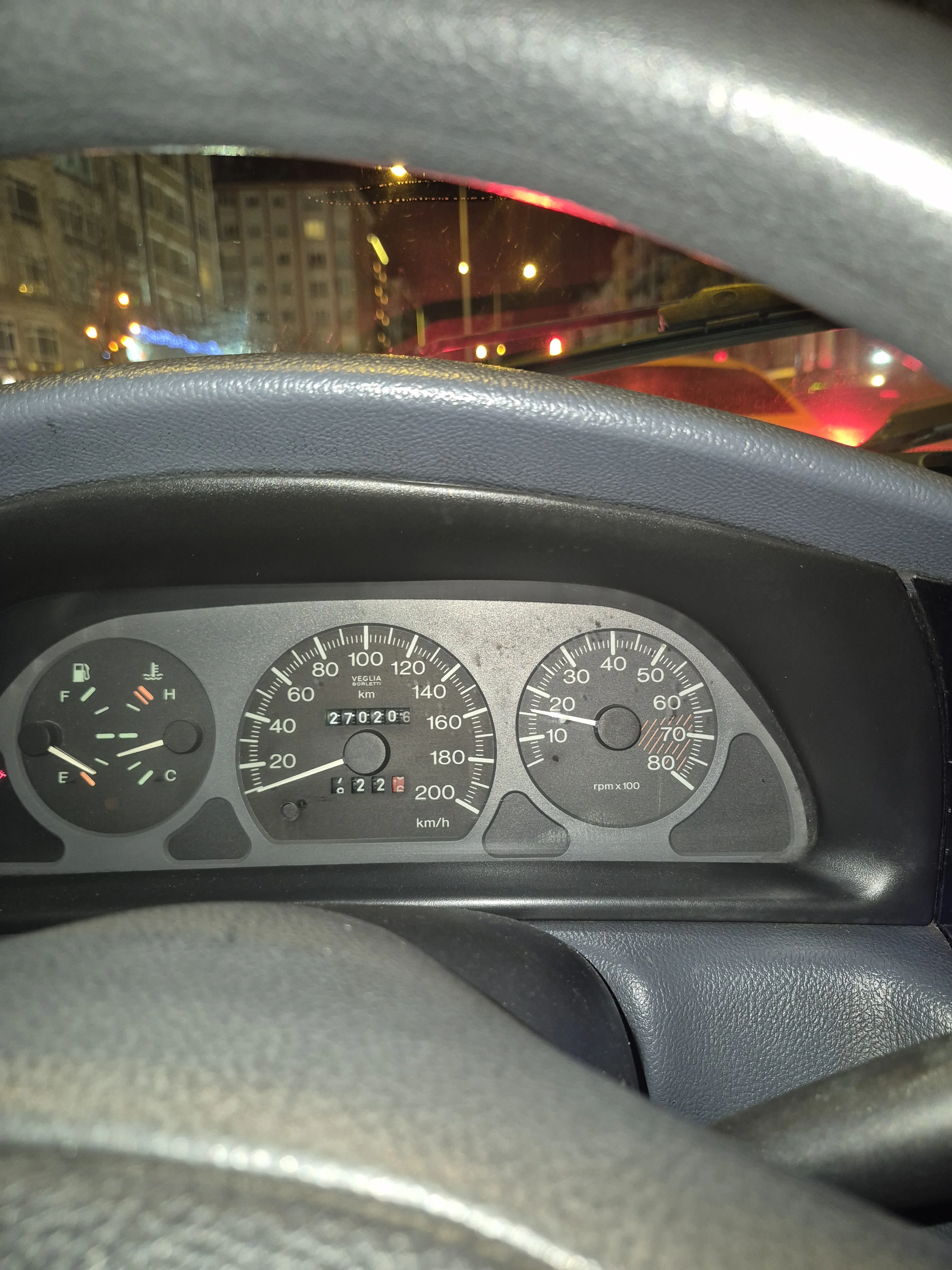

Araba rölantideyken devir normalden yüksek. Havalar soğuk olduğundan mı yoksa başka bir sebebi mi var
Soğuktan. 1-2 dakikaya normal devire döner.
Arabayı mutlaka 2-3 dakika ısıtır öyle hareket ederim.10-15 dakika geçmesine rağmen devir bu şekilde.
rolanti icin yüksek bu devir, rolanti ayarı yaptır
Araba karbüratörlüyse rölanti vidası var ordan ayarlanabilir ama çok eski olması lazım arabanın, onun dışında eğer araba kendi kendine ufak ufak gaz yiyor gibi hissettiriyorsa muhtemelen gaz kelebeğinde arıza var.Kendi tecrübelerimden konuşuyorum tamamen çok fazla bir teknik bilgim yok.
Havalar çok soğuk, normal. Biraz yüksek ama çok yeni bir araca benzemiyor.
Arabayı çalıştırıp direk yola çıktıysanız yapmamanız gerekiyor. Soğuktan biraz motorun ısınmasını devirin düşmesini bekleyip yola öyle çıkın arabaya çok ciddi zararları var.
