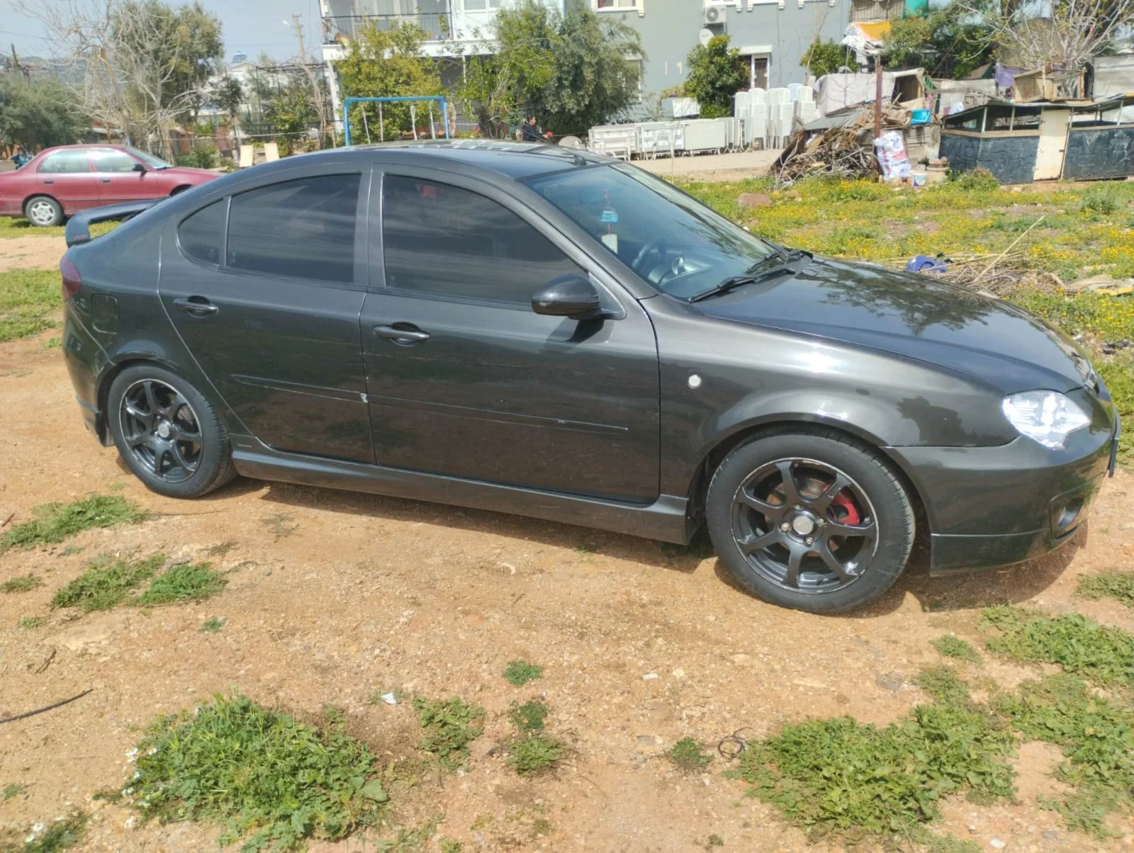

Proton Gen2 araç aldım araba motordan hasarlı idi 4 5 ay o şekilde yatmış motorunu topladım ancak arabanın benzinde bir problemi var sabah 6 7 veya daha fazla marşta çalışıyor ve sola ivmelenirken yakıt kesiyor araba sola dönerken iyice yavaşladıktan sonra yakıt geri geliyor enjektörleri söktüm bana göre zayıftı sizce sorun ne olabilir yardımcı olabilir misiniz?
