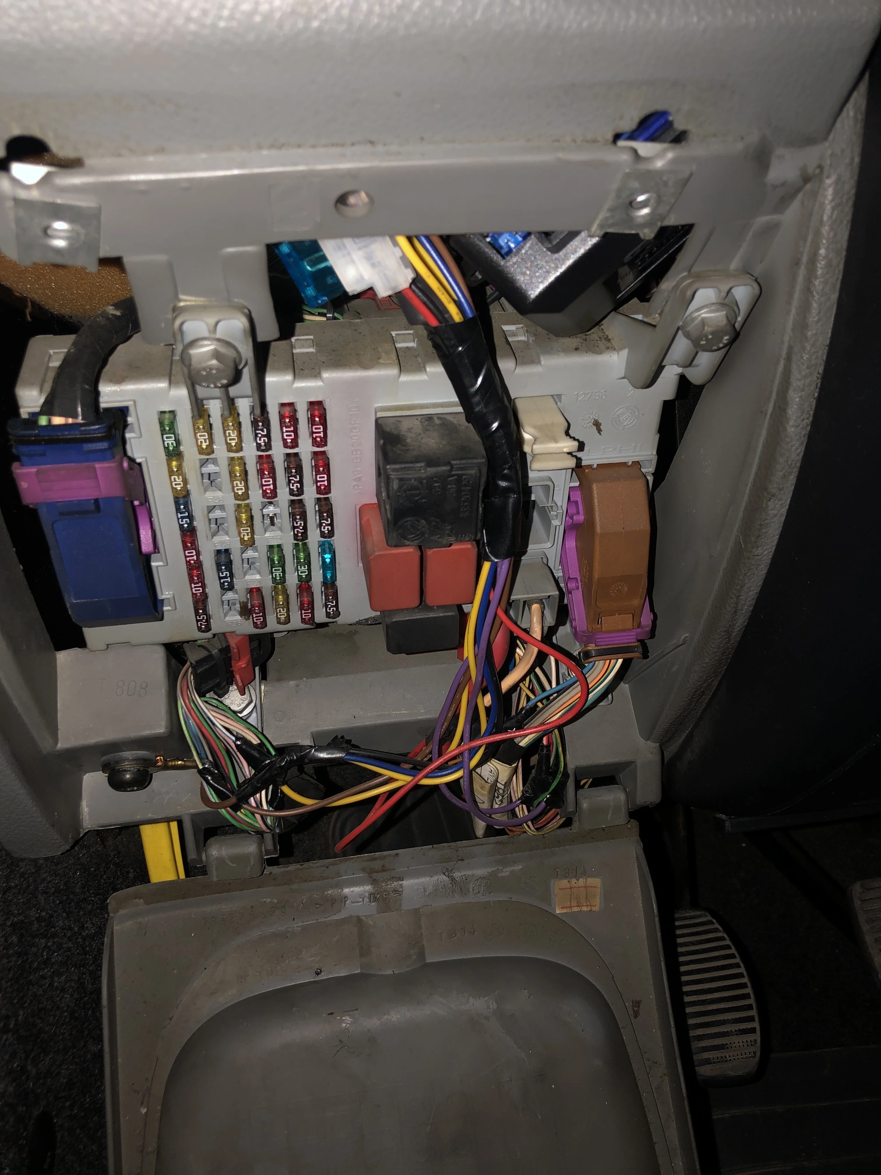

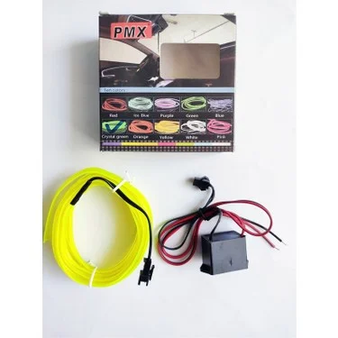

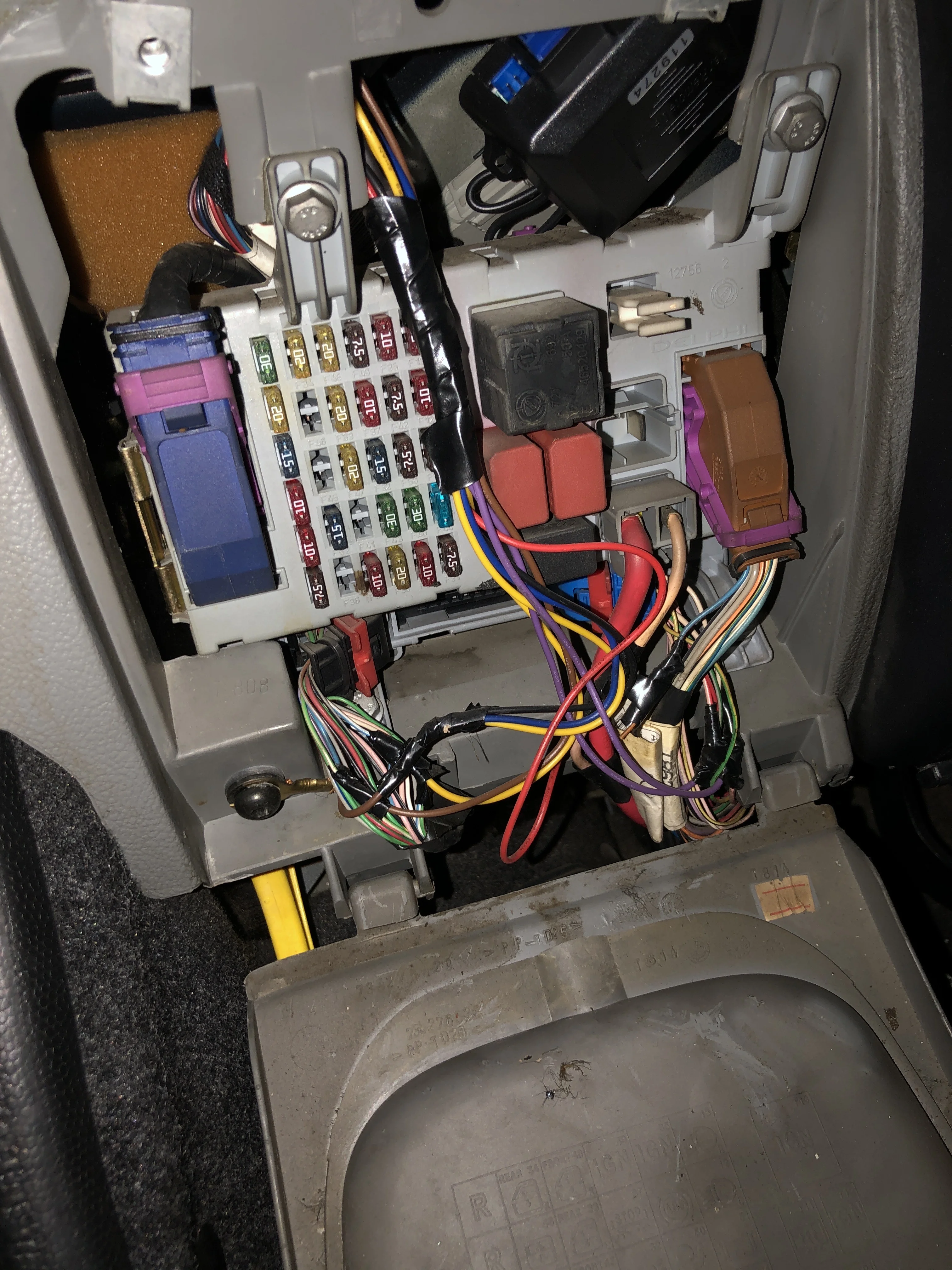

Arkadaşlar selamın aleyküm Fiat Albea 1.2 16V 2003 model aracıma neon ip led torpido aydınlatması aldım ama nasıl bağlayacağım bilmiyorum sadece kablo bağlantısı yapılabiliyor biri kırmızı diğeri kırmızı siyah renkte sigorta kutusundan park lambasına bağladım şase olarak da bapuca bağladım ama sürekli yanıyor arabayı stop etsek bile tuş ekliyeyim dedim tuşu kapatınca kablo yanmaya başladı nasıl yapabilirm bilenler yardımcı olursa sevinirim.

Hocam aleyküm selam. Sürekli yanan park çıkışı sonrası sağlam bi kablo ekle ve düğmeni koy. Düğmeden sonra neon ledin kablosunu bağla. O kadar ısınmaması gerekir öyle yaparsan. Veya parktan ziyade normal farlara da bağlayabilirsin sadece farlar açılınca yanar
Farın pimini bulup kırmızı kabloyu oraya bağlayıp kırmızı kabloya da ek yapıp düğmeye mi bağlayacağım. Kırmızı siyah kabloyu yine şase olarak vidanın birine veririm.
Aynen hocam. Sigortadan farın +'sını al. Eksiyi direkt bağla. Fardan aldığın+'nın ucune bi düğme onun ucuna da direkt ledi tak bi dene istersen
Gün içinde deneyeceğim tekrardan buluşuruz burda çok teşekkürler hocam.
Çalıştı hocam açılıp kapanabiliyor artık tekrardan teşekkür ediyorum.
