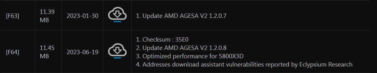

Elimde b450m s2h modeli anakart var zamanında amd ryzen 3 3100 kullanıyordum ve bios güncellemeden yeni işlemci aldım (işlemci amd ryzen 5 5500) ve görüntü alamadım taktığımda bunun sebebi ise bios update atmamam oldu şimdi ise yine işlemcimi yükselticem bu sefer amd ryzen 5 5600x e yükselticem ancak bios update atmam gerekir mi çünkü ben güç kaynağımı sattım bile şu an anlık olarak biosum ya F63 ya da F64 sürümünde
ve alcağım işlecmide amd ryzen 5 5600x sanırım bu bios güncellemesi ile desteklendi
yani benim sürümüm en güncel değil ama destekler mi desteklemez mi update atmalı mıyım bi yerlerden psu bulup yoksa bu şekilde destekler mi?
Elimde b450m s2h modeli anakart var zamanında amd ryzen 3 3100 kullanıyordum ve bios güncellemeden yeni işlemci aldım (işlemci amd ryzen 5 5500) ve görüntü alamadım taktığımda bunun sebebi ise bios update atmamam oldu şimdi ise yine işlemcimi yükselticem bu sefer amd ryzen 5 5600x e yükselticem ancak bios update atmam gerekir mi çünkü ben güç kaynağımı sattım bile şu an anlık olarak biosum ya F63 ya da F64 sürümünde Alıntıyı görüntüle
ve alcağım işlecmide amd ryzen 5 5600x sanırım bu bios güncellemesi ile desteklendiAlıntıyı görüntüle

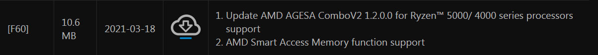

Sistem bilgisinden sürüm ve tarihe bakıp buraya paylaşabilir misin ?
Bios güncellemen gerekmez de yine de bakayım.
ATOM Bilgisayar da bios güncellemesi yaptırmıştım ve faturada 12.05.2023 yazıyor o zaman kurduğu sürüm sanırım F63 ondan sonra ben hiç güncelledim mi güncellemedim mi hatırlamıyorum şu anda da güç kaynağım olmadığı için bilgisayarımı açamıyorum
Güncel sorun yok.
