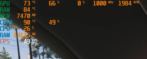

işlemci r5 3600 kart dediğim gibi a750. beamng oynuyorum trafikle birlikte ve kartın frekansı 2400'lerden 1000'e kadar düşüyor. düşmese 70-80fps verecek kart çok da ısınıyor (kasanın hava alamaması yüzünden olabilir) işlemci de aynı şekilde. sorun bunların ısınması mı arkadaşlar yoksa başka bir şey mi var?

İşlemci 5 derece daha ısınsa kendini kapatacak nasıl bir kasan var bilmiyorum ama ısıyı dizginlersen bir şeyler iyileşir o kesin

işlemci dereceside çok yüksek kasanın yan kapağını aç istiyorsan fanlar yetersiz ise çok fark etmez fakat yine bir nevi faydası olur
sıcaklık yükselince performansı kısıyordur
gpu için fan hızlarını manuel olarak ayarlayabilirsin

kasanın önü kapalı (maalesef araştırmamıştım) ve en hava almayacak yerde duruyor. kasanın kapağı da arka tarafta hocam yani ordan hava gireceğini pek sanmıyorum. yani tek sorun işlemci mi hocam. sıcaklığının fazla olduğunu biliyorum ama sanki ekran kartında da bir şey var gibi :D

Yok sorun işlemci değil ısı fanın önü kapalıysa eğer delebiliyorsan del ve törpüle iş görebilir

ALacak kişiye de yardımı olur işin soğutman lazım kasayı yoksa hep throttle olacak

Ekran kartı sıcaklığı normal. Pcle 4.0 destekli olmamasi ve resize bar varsa açık olması lazım. Arc a750 yi kendim de kullanıyorum. Bu kart işlemci ne kadar iyise o kadar iyi performans veriyor.

işlemci sıcaklığın çok yüksek proglemin yüksek ihtimal işlemcinden kaynaklanıyor kasanaın hava almasını sağla stock soğutucu normal şartlarda da yeterli gelmiyor diye biliyorum

Çok büyük ihtimalle sorun ısı kaynaklı. İşlemci zaten sıcak ama Ramlerinin sıcaklığı aşırı sıcak. Ben hiçbir testte RAM ısılarının oc yapılsa bile 80 küsur dereceyi gördüğünü görmemiştim. Kasanın hava akışı yok muhtemelen. Kasa değişimi yapmanız veya en azından elinizdeki kasayı bir ara temizlemeniz lazım.

Ha eğer o Ram ısısı ekran kartının vram ısısı ise o zaman o da baya ısınmakta.

vram ısısı o hocam. önü kapalı kasanın ve en hava almayacak yerde. değişeceğim için idarelik duruyor şu an zaten çok oyun oynamıyorum da
