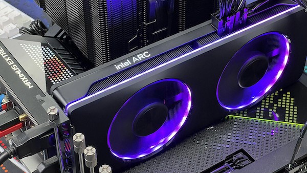

Merhaba ilk öncelikle.
"Arc 770 16 GB Limited Edition" kartın incelemesini yapacağız. A'dan Z'ye tüm testlere tabii tutmaya çalışacağım. Unuttuğum test olursa belirtebilirsiniz.
İlk öncelikle sistemimde
i3 12100F işlemci CL16 8+8 - 16 GB RAM kullanıyorum. Kasa olaraksa Venzo 3+1 Fanlı Modelini kullanacağız yani sıcaklıklar konusunda az çok fikir sahibi olmanız için söylüyorum.
KARTIN GÖRSELLİĞİ
İlk öncelikle kartın görünüşüne bir bakalım:
1688751489737-jpeg.1852202
1688751545452-jpeg.1852204
Kartın görünüşü oldukça hoş ve zarif. Fan soğutması olarak 16 yapraklı bir soğutma tercih edilmiş.
("Sınırlı Üretim" Modeli olduğundan dolayı düz Arc 770 ile arasında sıcaklık farkları olabilir.)
Onun dışında kartımızın materyal kalitesi gerçekten iyi. Ağırlığı ise tahminimce 1 kilo ya var ya yok.
Fanlarının çevresinde RGB kullanıldığını görebiliyoruz. Tabii kasaya takınca RGB'ler pek gözükmüyor ama bunu dert edeceğinizi düşünmüyorum.
1688940379621-png.1855467
(Fanların orijinal rengi mora kaçmış lacivert olarak geliyor.)
Aynı şekil Ekran kartımızın etrafındaki dış ince çizgide de RGB şeriler kullanıldığını görüyoruz. Bunları uygulama üzerinden renk ayarları ile ayarlayabiliyoruz. İleride anlatacağım. Kartımızın üstünde yazan "Intel Arc" yazısı da tek renk (beyaz) olarak aydınlatması mevcut.
1688940485076-png.1855471
Yine aynı şekil arka tarafında da "arka dış çizgi" RGB şeritler bulunuyor. Ön çizgiler kadar uzun değiller ama görünüş bakımından güzel gözüküyorlar
1688940514641-png.1855473
Ekran Kartımız için Mat-Siyah bir renk tercih edilmiş ve hoş durmuş.
Kartın paketlemesi ayrı bir güzel. Cidden güzel kutulamışlar.
1688941582602-png.1855492

Kartımızın RGB parlaklığı oldukça iyi. Son olarak söylemeyi unuttum; kartımızın RGB şeritlerine geçiş animasyonu verebiliyoruz. Yani yılan gibi tek tek gelebilecek şekilde yapabiliyoruz veya yanıp sönsün falan gibi animasyonik şekiller verebilmekteyiz.

KARTIN SOĞUTMA PERFORMANSI
Kartımızda 16 Yapraklı Fan kullanıldığını söylemiştik. Bu fanlar gayet hakkını veriyor. Ayrıca içinde bulunan bakır ve çeşitli soğutma potansiyeli sayesinde oldukça serin çalışıyor. Şu ana kadar maksimum 63 dereceyi gördüm. Yaz olmasına rağmen mükemmel bir rakam. Boşta 50 derece.
Ayrıca kart hiç ses çıkarmıyor. 0 desibel ses teknolojisini güzel işlemişler. Yani karta kulağınızı dayamadığınız sürece pek ses duymazsınız. Kulaklık takıyorsanız zaten ses hiç gelmiyor. Ama haliyle RDR2 gibi oyunlara girince fan sesi artıyor. Kulaklığı çıkarınca rahatsız edebilecek bir ses geliyor. Hani böyle uzaktan birisi kulağınıza üflüyormuş gibi. Beni rahatsız etmedi ama sizi edebilir.
Son olarak Kartımız bazen gereksiz yere fanları çalıştırıyor. Nedenini çözemedim. Sıcaklık 43 derece iken fan çalıştırıyor ki bu fan oyunda çalışma hızıyla aynı. Manuel olarak düşürmek zorunda kalıyorum. Yazılımsal bir sorun olabilir. Eğer varsa başkasında aynı sorunu yaşıyor mu merak ediyorum.
