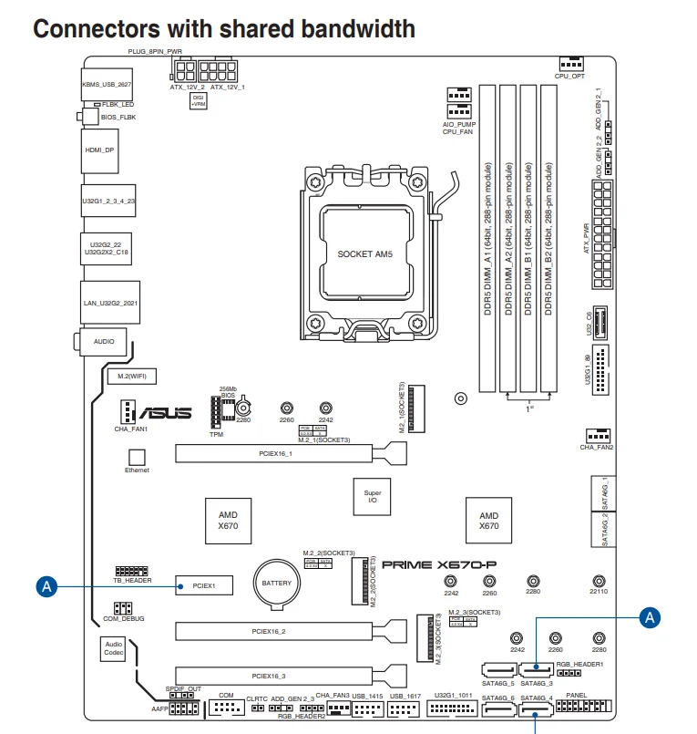

Var baktım ben Q-led core varmış.
Sitede var yazıyorda kitapçıkta göremedim bi :D gecenin 3ünde kitapçık karıştırmaktan kör oldum göremiyorum
