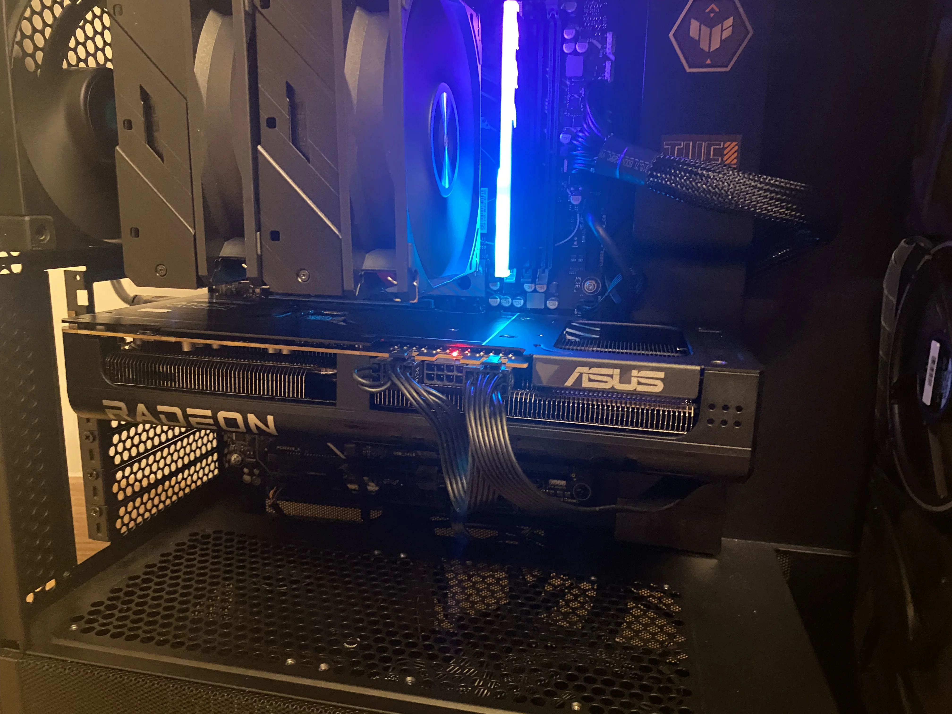

Şimdi şöyle pin çoğaltıcı ile bilgisayarı bir müddet açık tuttum ancak ekran kartı fanları hiç dönmedi ve ekran kartı baya ısındı elimi değdiğimde anladım çoğaltıcıyı çıkartıp 2 kablo ile bağlantıyı yaptım 1 port açık kaldı açık kalan kısımda kırmızı yanıyor fan dönmüyor

O kırmızı ışık boş port var ışığı anakartın değil ekran kartın yakıyor onu normal onun yanması anakart bilgi vermiyor sıkıntı o bios sürümün lazım

Şuan söküyorumda psudan çıkan 12VHPWR kablo girişi var üzerinde 600w yazıyor bunu 3*8 e çeviren port bişey varmıdır acaba tek kablodan 600w çekiyor
12vhpwr yeri yeni kablo düzeni sende eski düzen var

psuda sıkıntılı 8+8+8 yok
Sorun şu ki anakartta debug ışığıda yok
