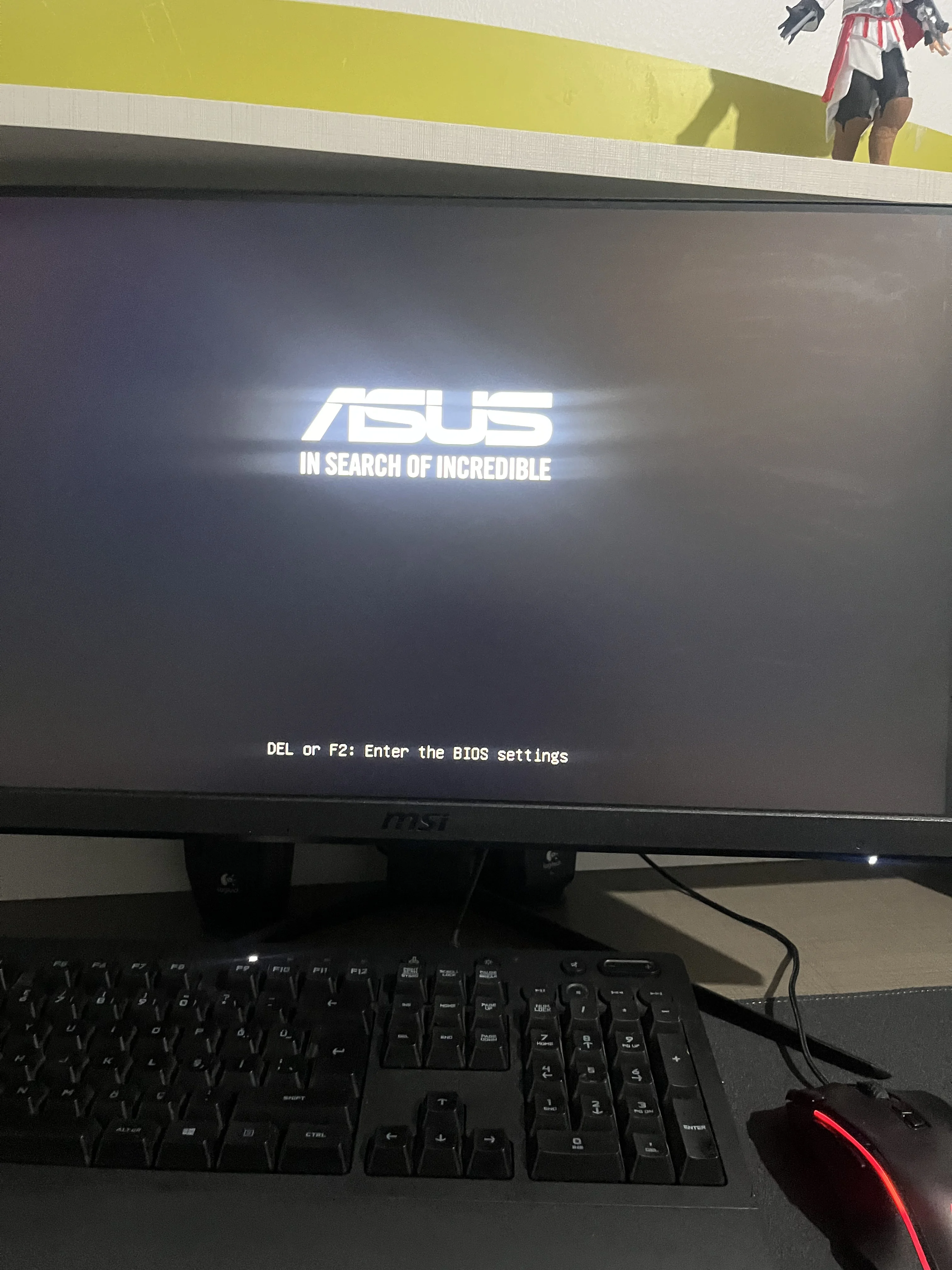

bilgisayar bu ekranda kalıyor ardından tuşa basılı tutup kapatıyorum tekrar açıldıgında düzelitoe sebebi nedir

SSD'nin hasar almış olma ihtimali çok yüksek. Başka bir SSD ile temiz kurulum yapın düzelecektir.
Güncelleme: Tekrar açılışta düzeldiğini yazmışsınız, yeni dikkat ettim. BIOS'a girin, Fast boot aktif ise kapatın. (Tekrar açılışı deneyin, eğer sorun çözülürse bu şekilde kullanmaya devam edin. Çözülmezse eski haline getirin tekrar)
Ama çıkmadan önce; yine Boot menüsünde Boot Option#1'de ve Boot Priority'de Windows Boot Manager olduğuna emin olun.
Hocam secure boot aktif etmiştim valorant oynamak için
Evet boot konusunda bir sorun olduğunu düşünüyordum bende.
Aynı hatayu tekrar aldım eski haline nasıl çevircem korkuyorum ayarla oynamaya
Bios pilini çıkarıp tekrar taksam eski haline gelir mi bios sıfırlanıyor mu veya bir şey olur mu çıkarmak yeni sistem aldıgım için tedirgin oluyorum
BIOS piline gerek yok sıfırlamak için. BIOS'a girin, "Exit" sekmesinde Restore Defaults seçeneği bulunur.
Seçip onaylayın kaydedin ve çıkış yapın BIOS resetlenmiş olacak.
Hocam ben bios pilini sökmüştüm o şkeilde sıfırladım bi sıkıntı olmamıştı şimdi de sizin dediginiz şekilde tapmaya baktım ama dediginiz şekilde bi yazı çıkmadı anakartım amd asus prime a620 mk
bu sorunu bende yaşıyordum ssd boot yapamıyor ve biosa atıyor yada bu ekran kalıyor 2 bilgisayarcıya götürdüm ve ikiside ssd arızası dedi 1 kere 500 tl verip yaptırdım fakat sonradan düşündüm ki kablosunu değiştirdim ve düzeldi bence denemelisin ama psu dan tüm elektriği kapat kabloyu değiştir tekrardan aç.
Pili söktüyseniz zaten bios sıfırlanmıştır bir daha sıfırlamanıza gerek yok. Sorun tekrar mı ediyor şuan?
hocam size kolaylık diliyorum. Benzer bir sorunu yaşıyordum 6 ay çözemedim anakartı garantiye gönderdim sonuç çıkmadı anakart değiştirdim henüz çözülüp çözülmediğini test edemedim. Aradaki fark bende asus logosu dahi gelmeden tamamen simsiyah kalıyordu.
Sizinki farklı bi problem gibi ben pc yi kapatıp açtığımda aoeun çözülüyor biraz daha tekrar ederse incehesap garantiye göndercem
