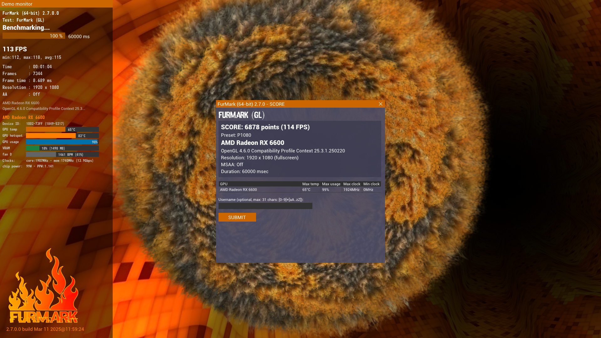

testi doğru mu yaptım bilmiyorum ilk defa kullanıyorum uygulamayı

Furmark testlerinde benimde normal gözüküyor. Ekran kartı hariç işlemciye macun sürmenizi tavsiye ederim. Cs2 oynarken anlık olarak ms drop giriyordu(ekran ms'i) genel yazılımsal temizlikleri hallettikten sonra tekrar ediyordu. Macun değişimi sonrası hiç bir problem yaşamadım. En son ocak 2 de temizledim bilgisayarı haziran veya temmuz başı tekrar elden geçireceğim.
şu an yük altında maximum 60-65 arasında işlemci sıcaklığı
ekran kartı sıcaklığı 68-69 derece.

Doğru ama 10 dakika olacak
