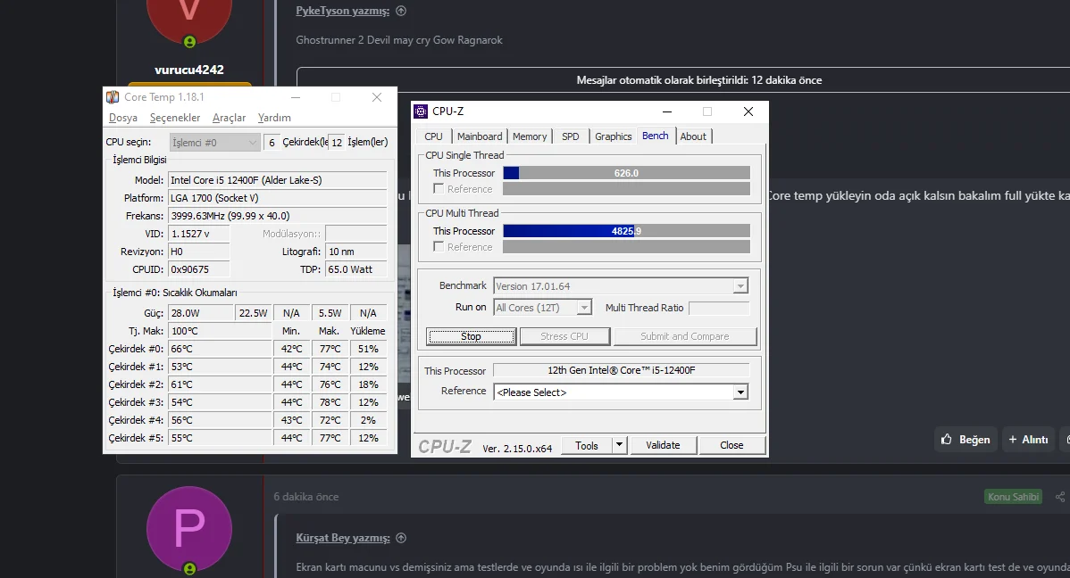

Büyük ihtimal işlemci anlık kullanım 100 oluyor buda ani ısı , bu da işlemci ısıdan düşmek için ani hız düşürüyor. Bu da anlık takılma yapıyor diye düşünüyorum

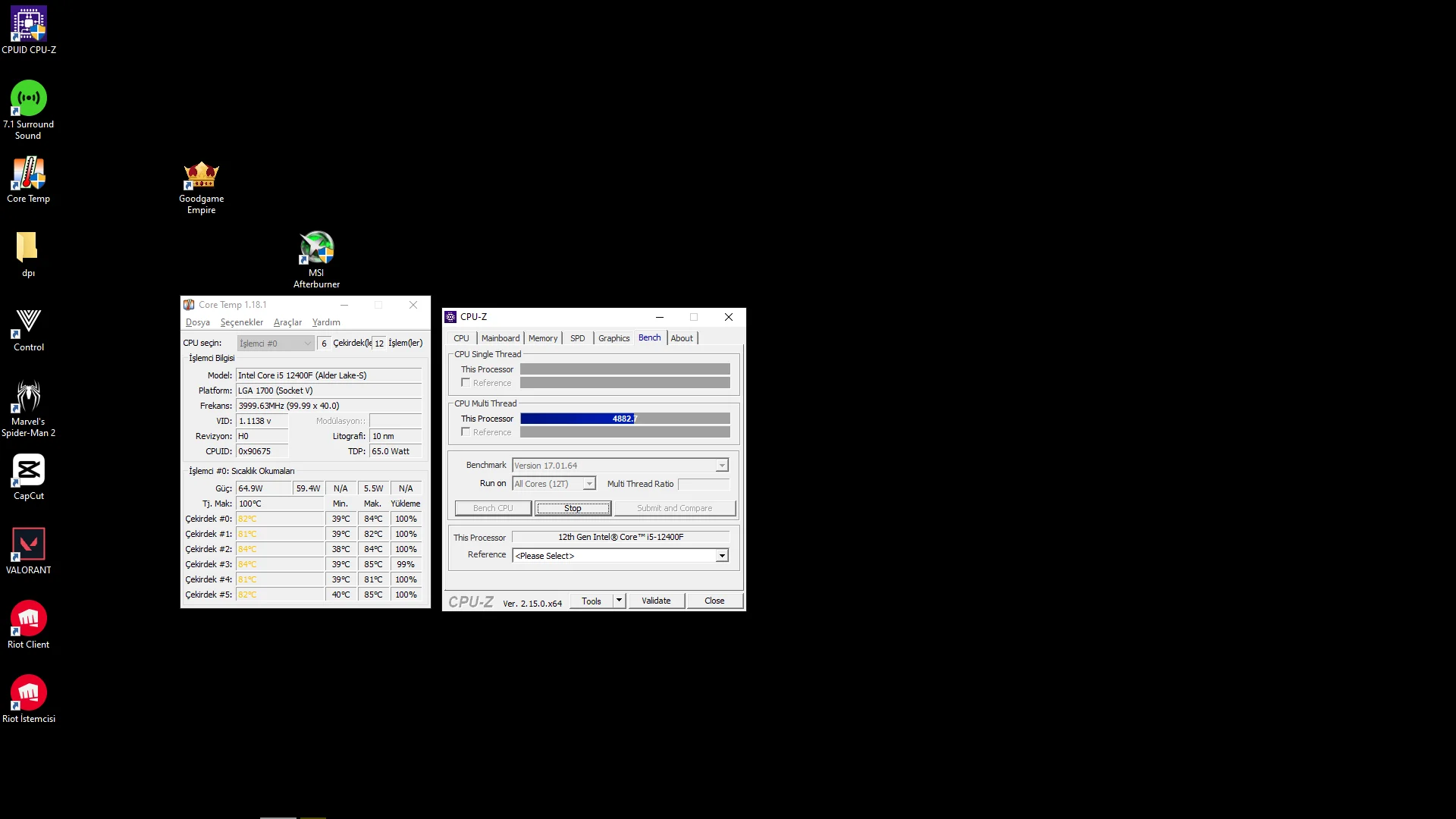

hocam ben bu testi yapıyorum ancak bu geri kapanıyor kendi kendine beş saniye açık kalmıyor

Vramleri çok kullanıyor sınırda vramler ve gpu çok sıcak termal bakımlarını yapman lazım 71 ve hotspot 93 kötü değerler
Biraz fazla ısı stok fanini tam oturtdunuz mu.
Stok fan o işlemciyi soğutmaz arkadaşım da da aynı işlemci ve fan var occt nin custom ayarlarında tüm herşeye en full yük binince 100 derece normal işlemci testinde 85 falan oluyo termal throttling oluyo
EE ben ne yapıcam şimdi bu sistemi ne yaparak düzelticem?
Ekran kartı termal macununu değiştir eğer işlemcin stok fan kullanıyor ise o fan o işlemciyi soğutmaz

12100 12400f kullandım. Şuan 13400f kendi stok faniyla kullanıyorum. İyi termal macun ve kasa havalandırma iyise 80 çok nadir görür. Zaten çok ısınan işlemci olsa Intel stok fansiz satar 12600k serileri gibi
