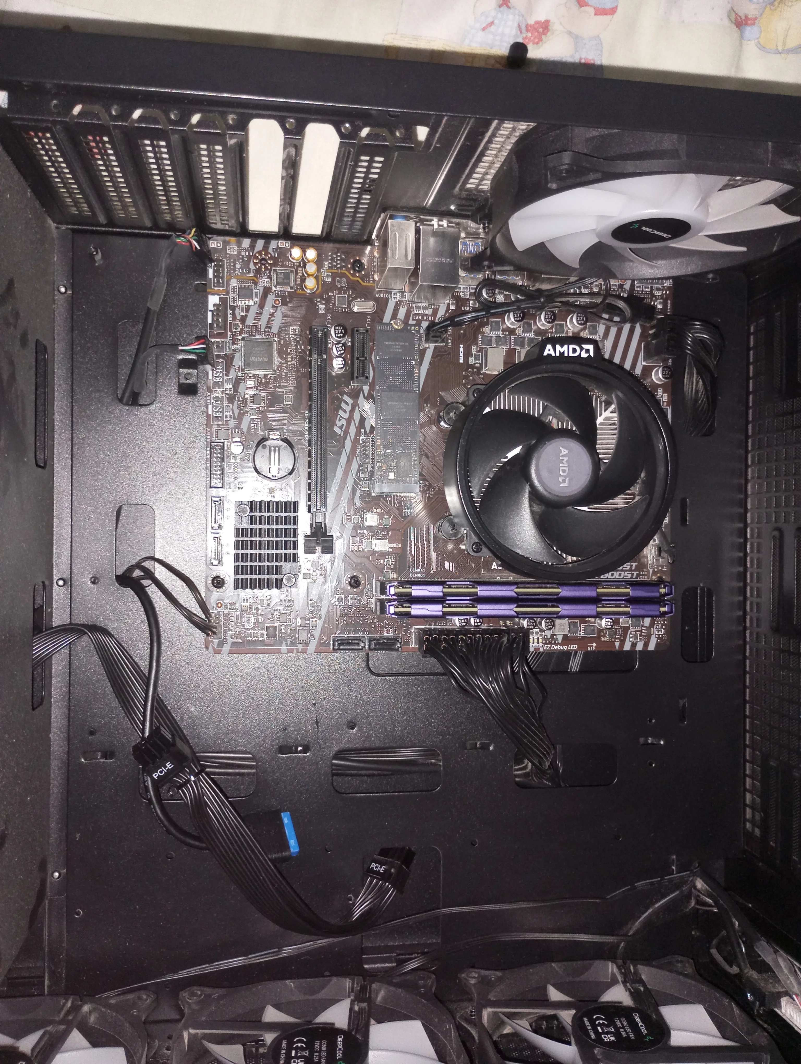

Arkadaşlar dün gece saat 4.30 da bilgisayarı kapattım hiç bir sorun yoktu normal windows dan kapattım bugün saat 12 de evdekiler şalteri falan kapatıp açmış buzdolabına falan kablosunu yapmak için mi ne her neyse az önce bilgisayarı açmayı denedim açılmıyor monitörde güç var modem de çalışıyor prizde de sorun yok fakat bilgisayar hiç güç gelmiyor
ekran kartını ve ramlerini çıkar tak yap daha sonra psudan anakarta bağlanan kabloları çıkar tak yap statik elektrik birikmiş olabilir eğer öyle olmuşsa dediklerimi yapınca düzelir elektrik git gellerinde bu olabiliyor
Ramleri çıkarmaya çalışıyorum da bu tırnaklarına aşağı indiriyorum üsteki nin altta ki inmiyor bi türlü

Tekrar'dan geçmiş olsun. Büyük olasılık psu dur. Ama emin olmanız da yerinde olur. Psu yük altında test edip kesin sonuca varmanız yerinde olur. Veyahut başka psu ile sistemi çalıştırmanız. Bu şekilde sorun nerde görmüş olursunuz. Psu servise kaydına kesinti'den sonra olduğunu belirtmemeniz yararınıza olur :)

Teşekkürler bilgi için farklı psu deneyemem elimde yok bilgisayar cılara da hiç güvenmiyorum bios pilini çıkardım bekledi psu dan anakarta gelen kabloları çıkardım taktım şimdi tekrar denicem

Evet denedim sonuç olumsuz hiç bir güç tık bir şey yok psu kablosu mu bozuldu acaba

Hocam kesinti sonrası statik elektrik kaynaklı açılmama ihtimali de oluyor. Lakin ben direkt onu eledim. Çünkü yukarıdaki arkadaş statik elektrik olup olmadığı ihtimalini elemiş oldu. Statik elektrik şüphesin'de elektrik bağlantısını kesip, güç pc açma ya 10 15 sn bakmanız yeter. Çalışmaz ise psu yüksek voltajdan arızalanmıştır. Birşeyleri çıkartmanız takmanız birşeyi değiştirmez.

Evet büyük ihtimalle psu arızalandı hocam peki psu ekran kartına veya Anakart da zarar vermiş mıdır sadece psu mu bozulmuştur

Hocam psu kalitesi ve biraz da şans meselesi ile alakalı :) sizin pc kapalı iken olan bir şey olduğundan korkmanıza gerek olduğunu düşünmüyorum. Kaliteli psu lar korumalıdır. Voltajı keserler... kısaca rahat olun, yalnızca psu zarar görmüştür.
