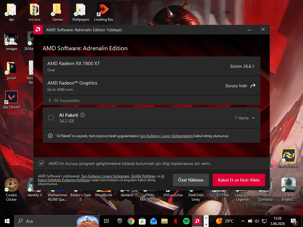

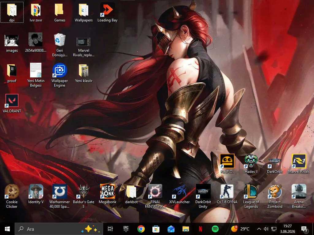

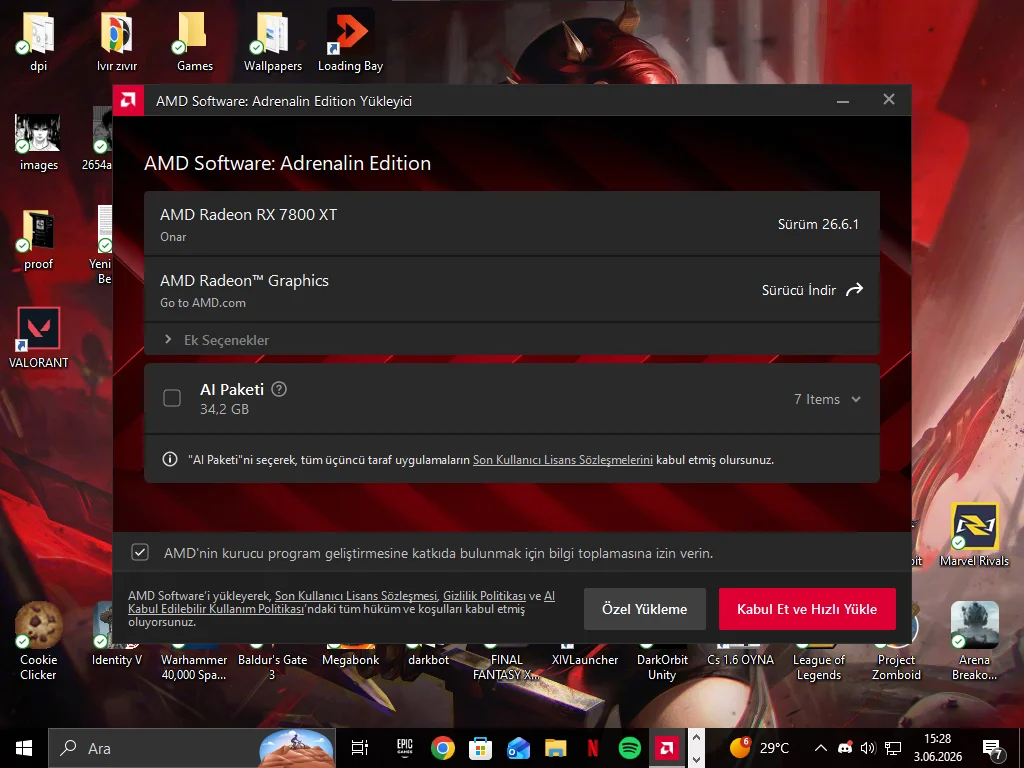

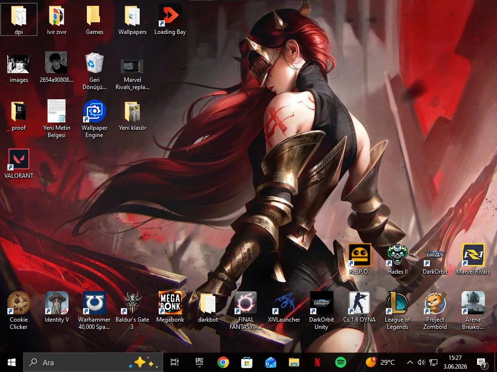

Merhaba arkadaşlar Sapphire RX 7800XT nitro+ ekran kartım var ve bazı spesifik oyunlarda kitleniyor ilk defa marvel rivals'da yaşadım uzun süredir tekrar olmadı birkaç hafta önce arada ff14'de oluyordu ve şu an valorantta her girdiğim maçta şampiyon ekranından çıkamadan pc kitleniyor yoğun fan sesi geliyor ve mouse klavye dahil her şey donuyor bir müddet bekleyince ekran kapanıyor ve dp kablosunu sökmüşüm gibi sinyal bulunamadı yazısı geliyor pcyi kapatıp açtığımda ise 4:3 çözünürlüğünde geliyor bu şekilde açılıyor
daha sonra manuel şekilde sürücü driverını tekrar kuruyorum ve eski haline geliyor
bunu nasıl çözücem kısıtlı zamanım zehir oldu oyun oynayamıyorum lütfen yardımcı olun

hocam driverda bi problem var gibi geldi bana ama psu veya başka parçadanda olabilir çünkü 100e geldiğinde gidiyor diye anladım valorantta zaten işlemci yediğin için olmaz psu kaç w birde ekran kartını yeni mi aldın
alalı 1 sene civarı oldu psu'm ise Corsair 750W RMe Serisi RM750e 80+ Gold Tam Modüler ATX 3.0 GEN5
ayriyeten de bu sorunu yaşadığım oyunlar zaten ağır grafikli oyunlar değil daha zorlayan oyunlar oynuyorum bir problem çıkmıyor
oyun seçiyor diyorsun yani bir tık yazılımsal geldi ddu ile hepsini kaldır hocam tekrar kur dene bakalım psunda iyi zaten sanmıyorum parçadan yaptığını
