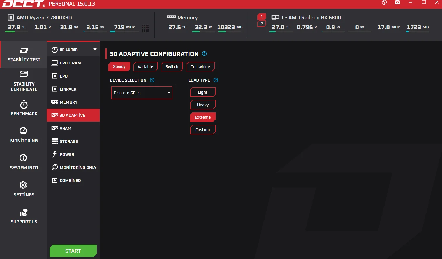

https://www.ocbase.com/download/edition:Personal/os:Windows buradan indir test programı açınca içindeki süreyi 1 saatten 10 dakika indir sonrasında vram değil 3d testi yap
bu şekilde yapıyorum hocam doğrumudur
