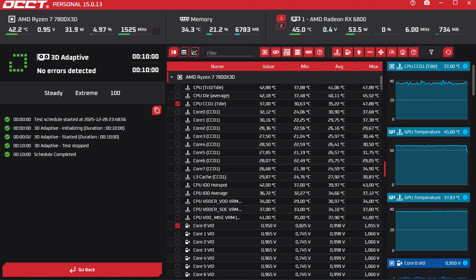

Çoğu monitör sağlayıcısı en azından MSIda yaşadım dp yerine hdmi gönderiyor 2.1 ile 180 240 alabiliyorsun. OCCTde çökme olmadığına göre sorun ekran kartı değil. Birde memtest ile ramleri test etmeni isteyeceğim bunu da yapar mısın?

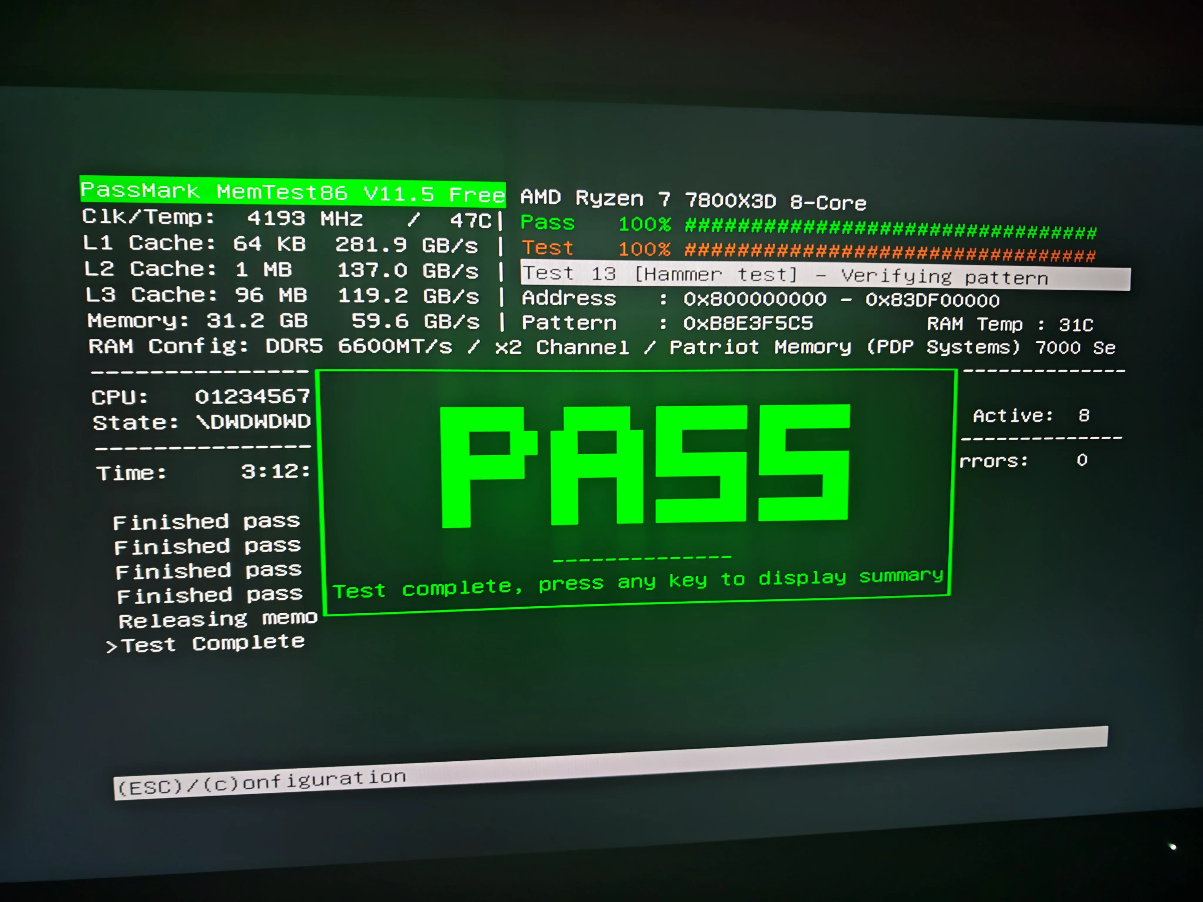

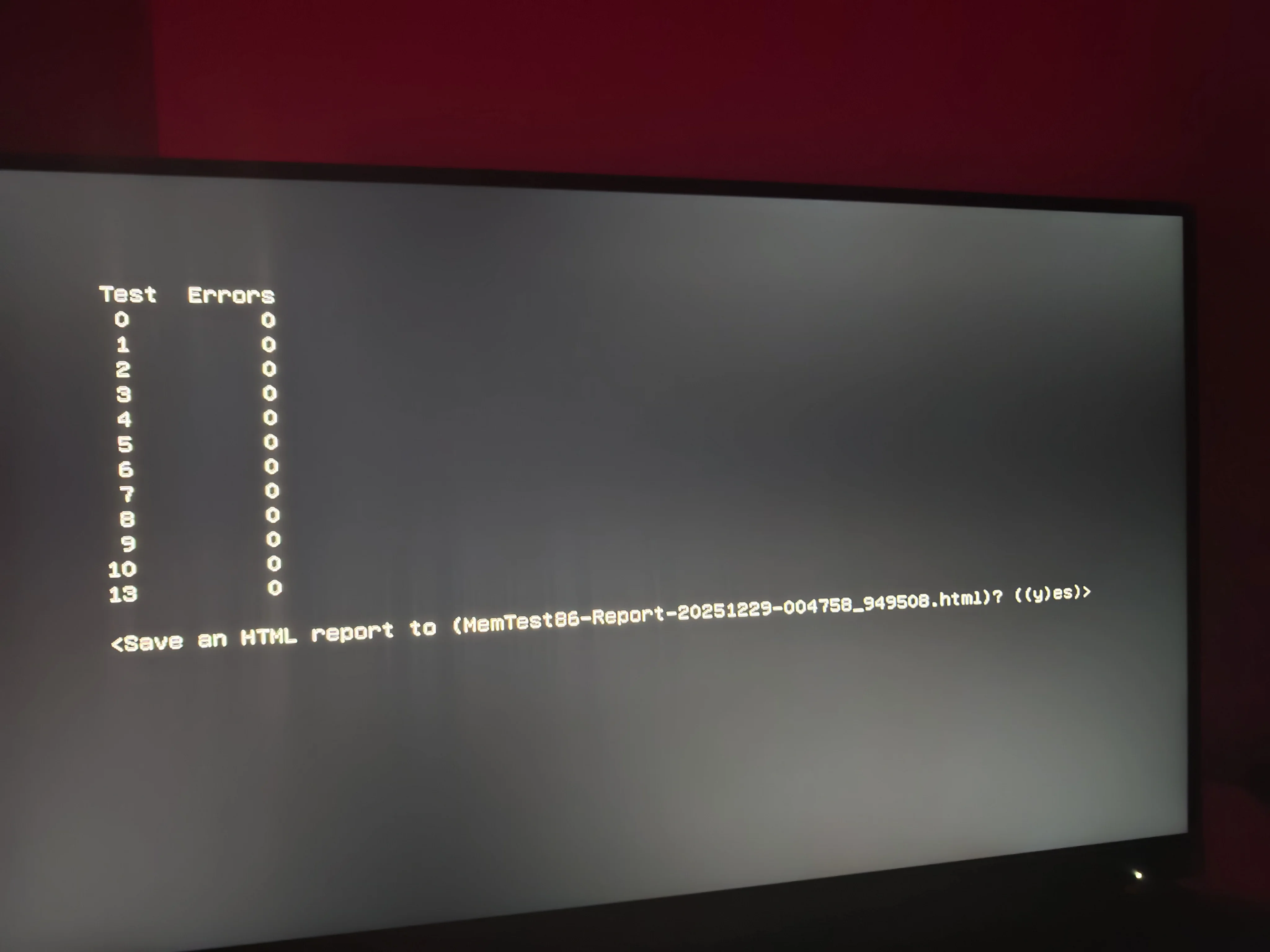

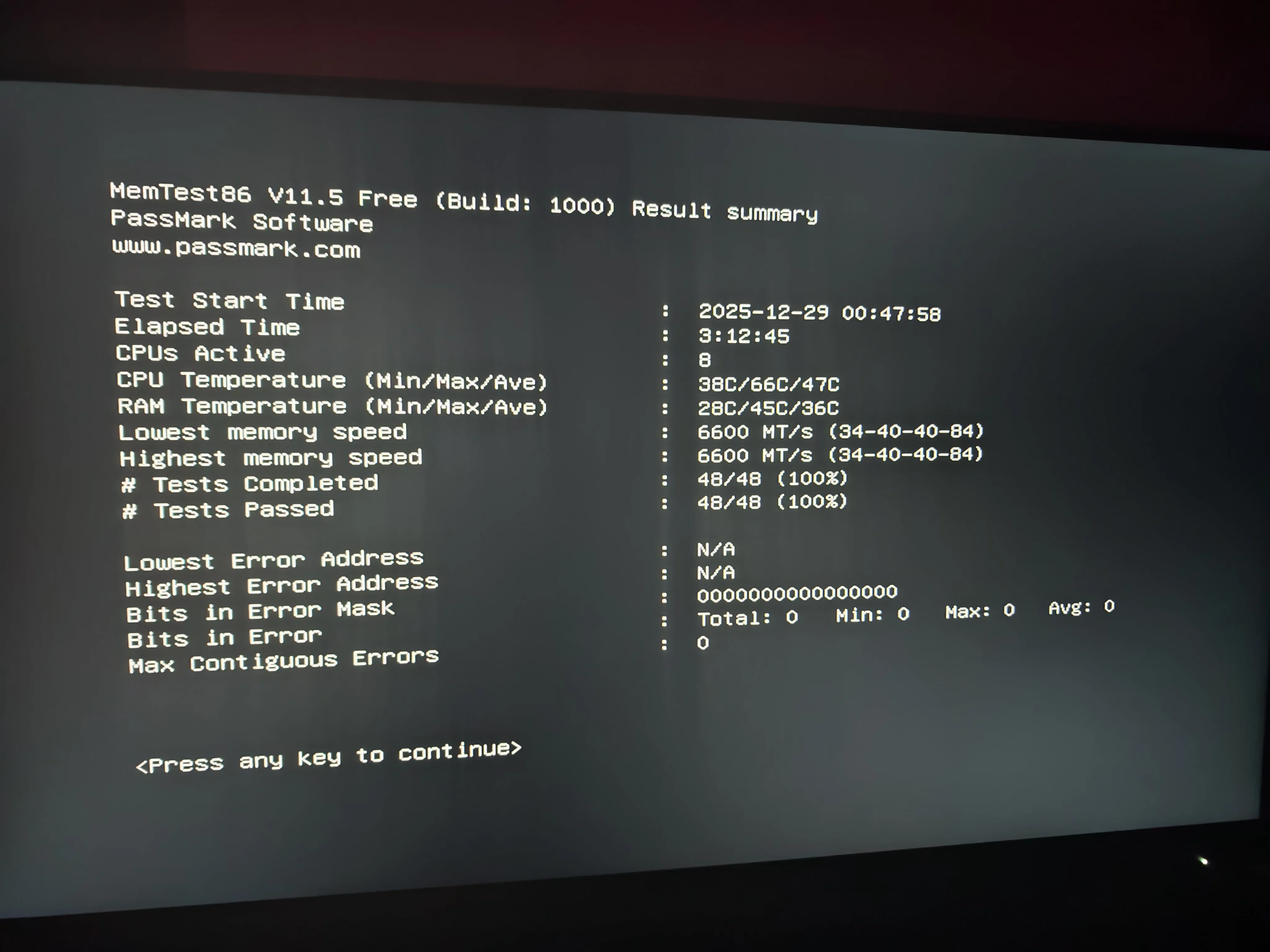

Sanırım memtest bir tık uzun sürücek
    119.3 KB · Hit: 18
    257.3 KB · Hit: 17
    369.1 KB · Hit: 18
