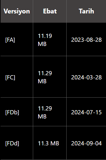

Hatalı bios indiriyor olmalısın. Anakartının üzerinde tam olarak ne yazıyor ? (A520M K V2 Rev. 1.0 gibi)

a520 mk v2
AMD M4 A520/REV.1.1.
micro atx
yazıyor
F5 ve F4 sürüm burada göremedim, herhalde yanlış sayfadan indiriyordun. En son FDd sürüm görünüyor. Yukarıdaki bağlantıdan tekrar indirmeyi deneyebilirsin.
hangisini indirmeliyim

hangisini indirmeliyimAlıntıyı görüntüle
FDd yaptım oldu teşekkür ederim her şey için
