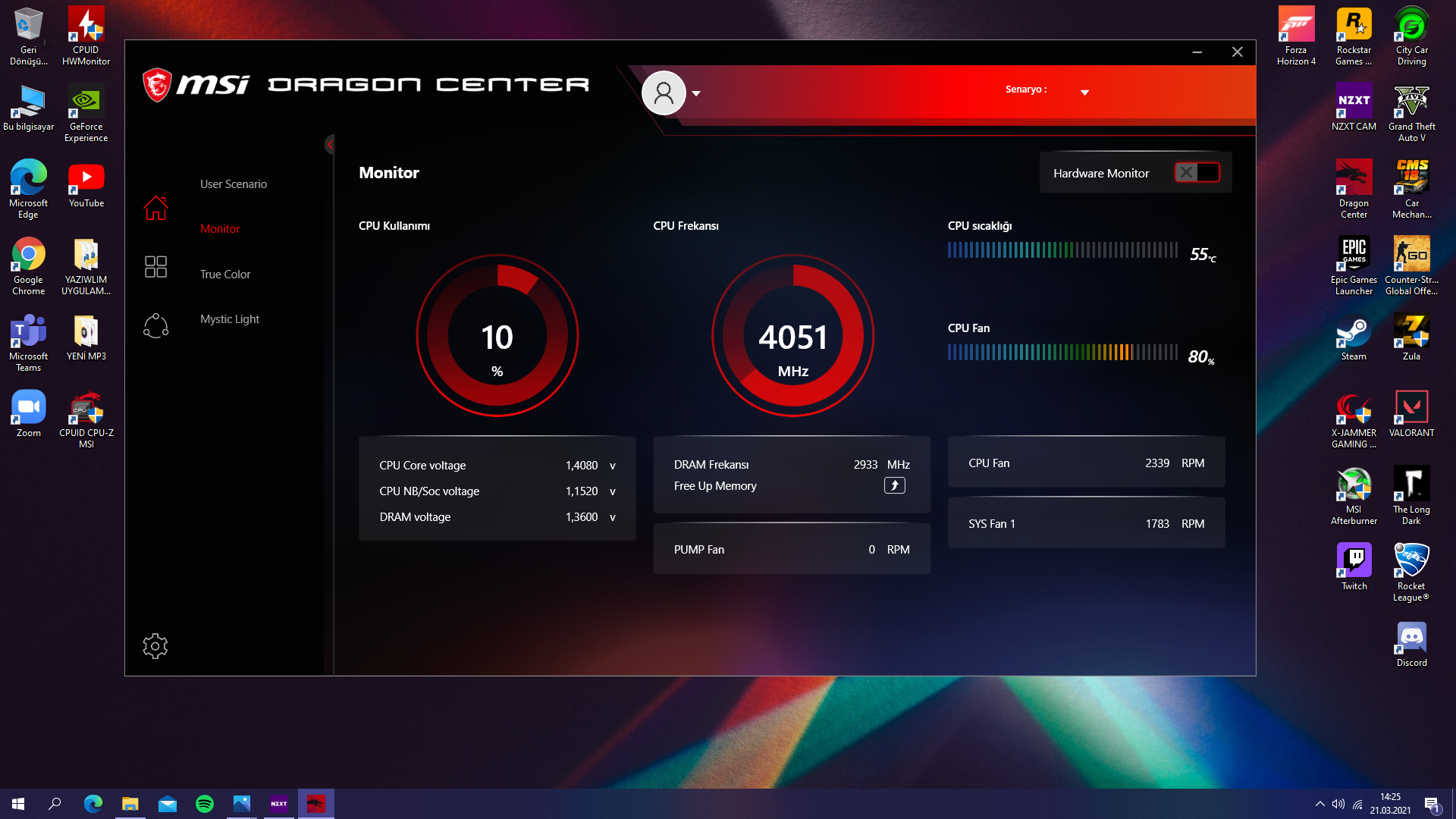

Boşta bu değerler normal mi ?

İşlemciye BIOS’dan UV yap, 2600X’im stok soğutucuyla 100+ Dereceye ulaşıyordu bıraksam artmaya da devam ederdi.
UV işlemi sonrasında 75 dereceye kadar düştü, Ardından kule tipi bir soğutucu aldım ve şu anda maksimum 65 dereceye ulaşıyor.
Üstelik düzgün yaparsan performans artışı da elde edeceksin, çünkü işlemcin ısındıkça frekansını düşürür.
Elindeki işlemcinin base frekansı 3.6Ghz’ gerektiğinde kendini 4.2 Ghz’e boostluyor, fakat sıcaklıklar yükselirse frekansını düşürerek 3.9 civarlarına kadar geriliyor, daha fazla da gerileyebilir sıcaklığa bağlı olarak.
UV işlemini ise şu şekilde yapacaksın;
Öncelikle AIDA64 gibi benchmark programlarında işlemcinin %100 yük altındayken maksimum kaç V çektiğini öğrenmelisin, benim işlemcim 1.45V çekiyordu varsayılan ayarlarda.
Bunu öğrendikten sonra yapman gereken işlem BIOS’dan CPB ayarını devre dışı bırakmak, CPB yi kapattıktan sonra işlemcin kendini boostlamayacak ve sabit olarak 3.6 GHz de çalışacak.
Bununla doğru orantılı olarak da sıcaklıklar ciddi oranda düşecektir, fakat bu beraberinde performans düşüşü de getirir, bu yüzden CPB kapatma işlemini başarıyla gerçekleştirdikten sonra, işlemcini sürekli olarak 4.2Ghz’de çalışmak için ayarlayacaksın BIOS’dan.
Gerekli ayarı yaptıktan sonra bilgisayarı aç, bilgisayarıma sağ tıkla özellikler’e bas ve kontrol et. Önceden 3.6 GHz yazan yerde şu an 4.2 yazması gerekiyor.
Buraya kadar sorunsuzca geldikten sonra yapman gereken son bir işlem kaldı, işlemciye voltaj vermek, testlerden öğrendiğin değer kaç ise; benim 1.45’idi herkeste değişir bu durum.
daha düşük bir değer vereceksin örneğin 1.35V gibi. Ve bilgisayarı açıp teste sokacaksın, test sırasında kapanmaz ise tekrar BIOS’e girip bu sefer 1.3V vereceksin, ardından yine test edeceksin, yine kapanmadıysa 1.27V vereceksin 1.25V 1.22V gibi gibi.. yavaş yavaş düşürerek ta ki kapanana kadar, sistem kapandığında ise Voltajı bir önceki haline ayarlayacaksın, yani testi kapanmadan sorunsuzca geçtiği minimum voltaj değerine ayarlarmış olacaksın bu şekilde.
Bu işlemlerin sonucunda elinde hem daha güçlü hem de çok daha serin çalışan bir işlemciye sahip olmuş olacaksın teorik olarak.
Sıcaklık değerleri UV işleminin sonunda yine de istediğin değerlere ulaşmazsa orta halli bir kule tipi soğutucuyla rahatlıkla çok daha aşağılara çekebilirsin.
Şu anda SnowmanT6 Ultra ve UV desteği ile birlikte işlemcim;
Boşta; 23 Derece
Oyunda; 55 Derece
%100 yük işkence testinde: 65-70 derece arasında geziniyor.
Boşta 55 derece işlemci için bir tık fazla
Macun yenileyin.

Çok sağolun hocam uzun uzun yazmışsınız bunu deneyeceğim ama kendime güvenmiyorum :)
Macun yenileyin.
Macun 3 ayda eskirmi hocam
Post automatically merged:
Hayır, eski değil.
Kalitesiz bir macun olabilir.
