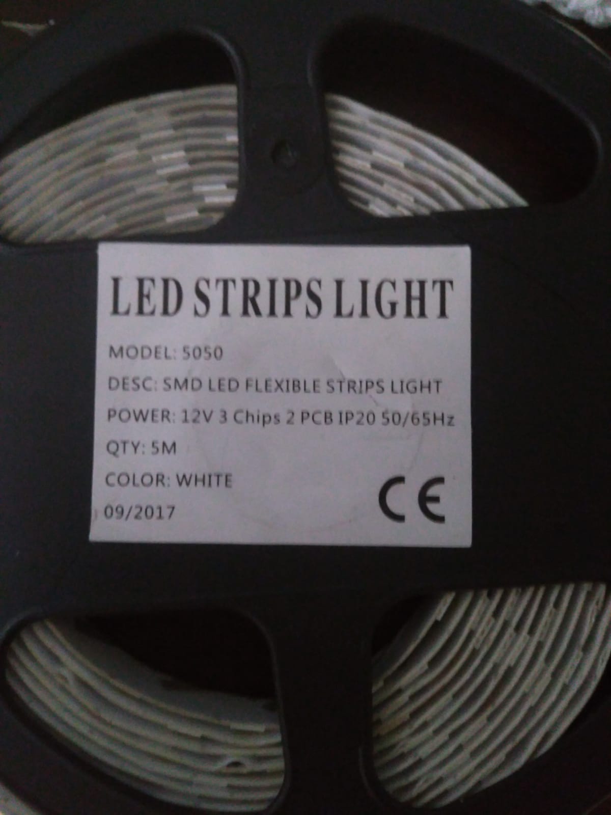

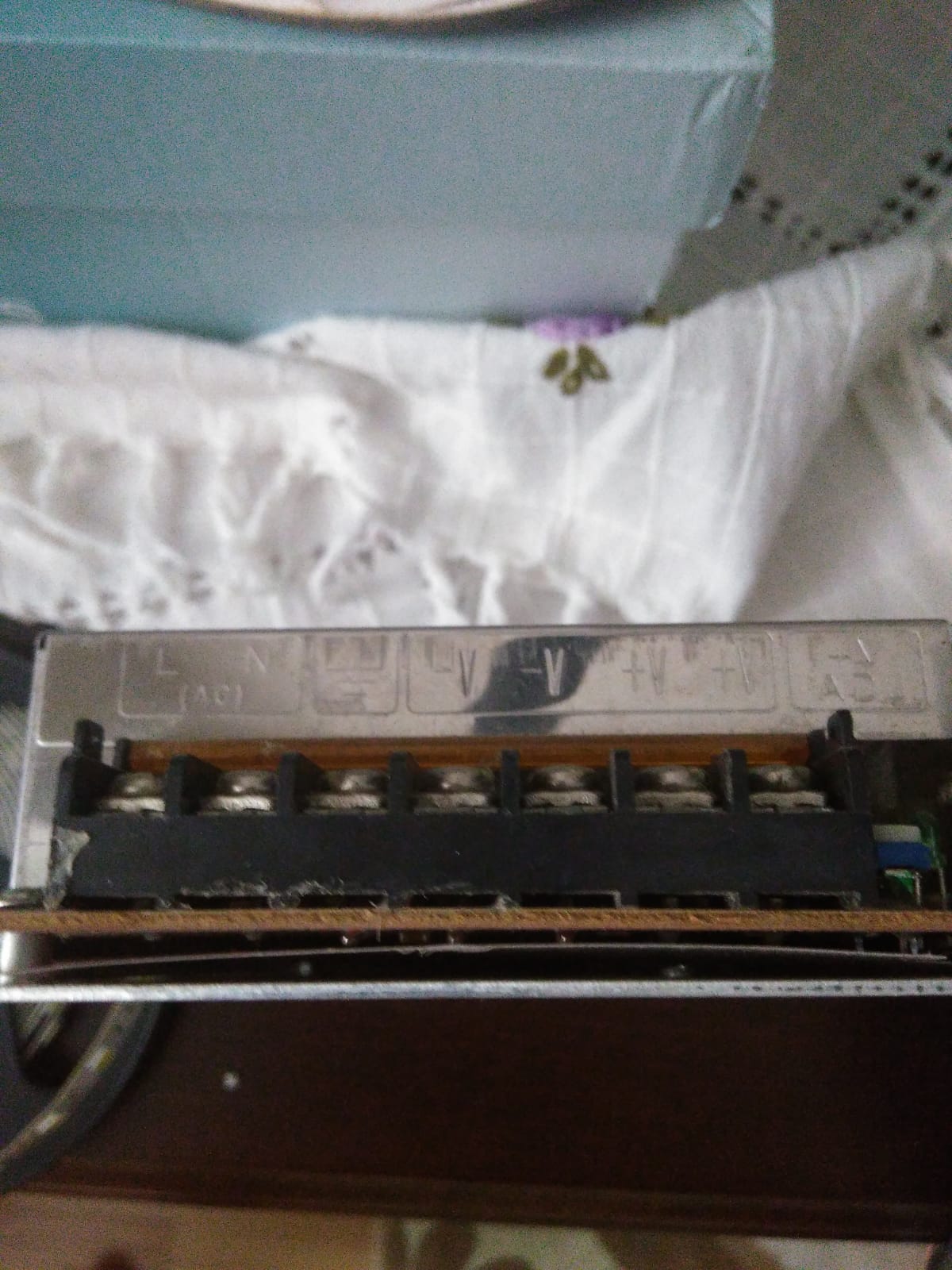

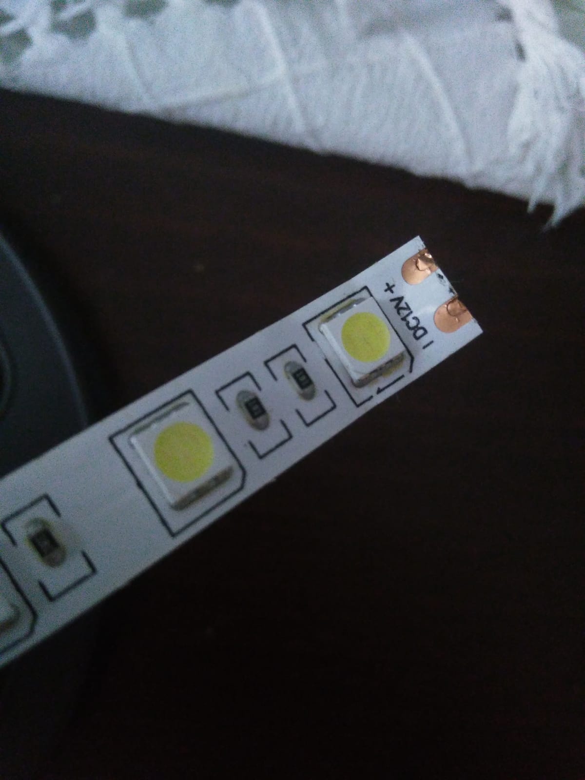

Merhaba,
Elimde led var fakat nasıl çalışabilir duruma getirebileceğimi bilmiyorum. Ucunda hiçbir şey yok bilgisayara, trafoya takabileceğim. Ekte detaylı fotoğraflar var, ben bunu nasıl çalıştırabilirim? Ne gerekiyor, yardımcı olursanız sevinirim.

Uçlara kablo lehimleyip artıyı artıya eksiyi eksiye bağlayacaksın trafoda.

Ucu usb-c olan bir kablo bulup kabloyu ek yapabilirsin. Ama fotoğrafdaki led 12v ile çalışıyormuş, bilgisayardaki usb girişleri bildiğim kadarı ile 5v veriyor.
Bir USB kabloyu kes sonra onun + ucunu LED in artısına lehimle
- ucunu da LED in - ucuna lehimle sonra tak kasaya
Ama V yetmeyebilir onun için bence 12 V DC adaptörü bul ve onu kesip ek yap.

Yukarıda "Ucu usb-c olan bir kablo bulup kabloyu ek yapabilirsin. Ama fotoğrafdaki led 12v ile çalışıyormuş, bilgisayardaki usb girişleri bildiğim kadarı ile 5v veriyor." demiş, bu doğru ise çalıştıramam o zaman USB-C girişinden ?
Bu doğru
Standart USB portu 5 V
3.1 port ise 9 V verir
BU yüzden brize takman ve adaptör kullanman gerekiyor

Saçma bir soru olabilir fakat, elimde Huawei vb. markaların telefon şarj adaptörleri var, bunlar iş görür mü? Onun bağlantı kablosuna lehimlesem? Input= 100/240 V - 50/60hz, 0.5 A, Output: 5 V = 2A
Araya voltaj yükseltici bağlaman gerekli. 5 voltu 12 volt yapmak için .
Birde şöyle durum var kaç metre yakmayı düşünüyorsun ?
5 metresini birden
5 metresini birden
O zaman 12 volt 5 amper trafo al direk. 5 metre için 4.5 amper gerekli . Şarj aletinden bu enerjiyi alamazsın. Elektrik bağlantı kablosu da alman gerekli. 12 volt anahtarda al .
