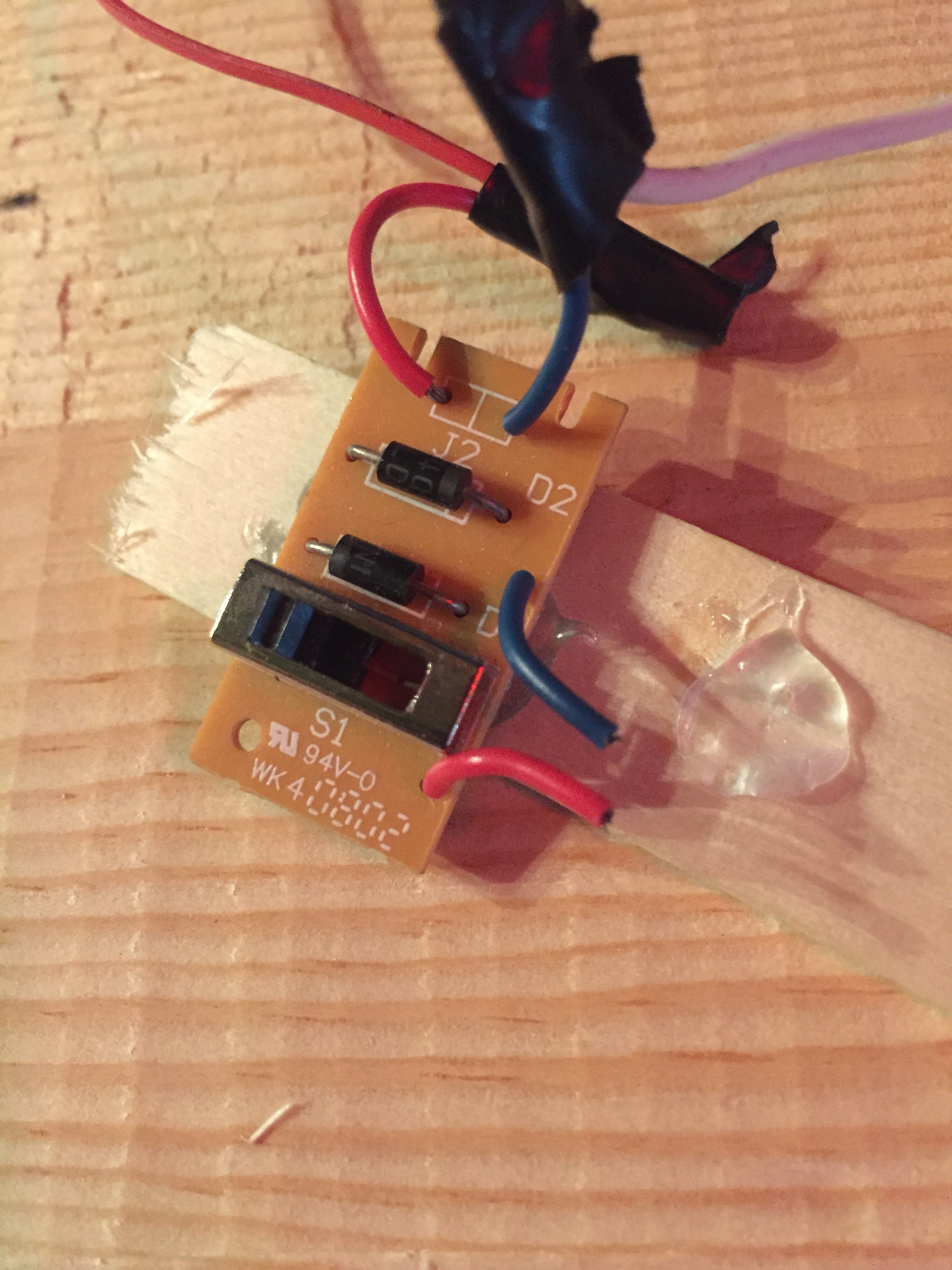

Bu Parçayı Nasıl Kullanabilirim ??
dangal
1 Haziran 2021
65
30
Arkadaşlar labtop soğutucu yaptım.Bu parçayı kademe ayarı olsun diye kullancam.Nerden söktüm bilmiyorum ama işe yarar mı ?
Devreye nasıl bağlamam gerekiyor ?
    945.7 KB · Hit: 50
Voltajı 2 adet diyotla kademeli olarak veriyor. Üstteki diyottan 12 volt girmeniz lazım alttaki diyottan ise çıkış alırsınız. Multimetre niz varsa ölçerek denemeniz daha iyi olur.
Basit bir regule devresi yaparsan istediğin işlemi gerçekleştirilirsin
Alttaki kablolara 12 volt bağladım üssten çıkış aldım.İstediğim şekilde kademeli oldu ama Üstten bağlasaydım ne değişmiş olurdu ?
Diyotlar yönlü olarak çalıştığı için elektriği geçirmezdi.
