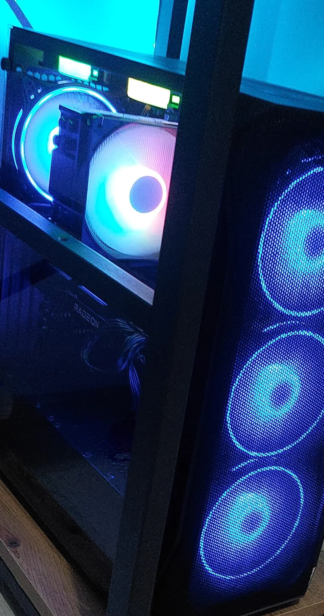

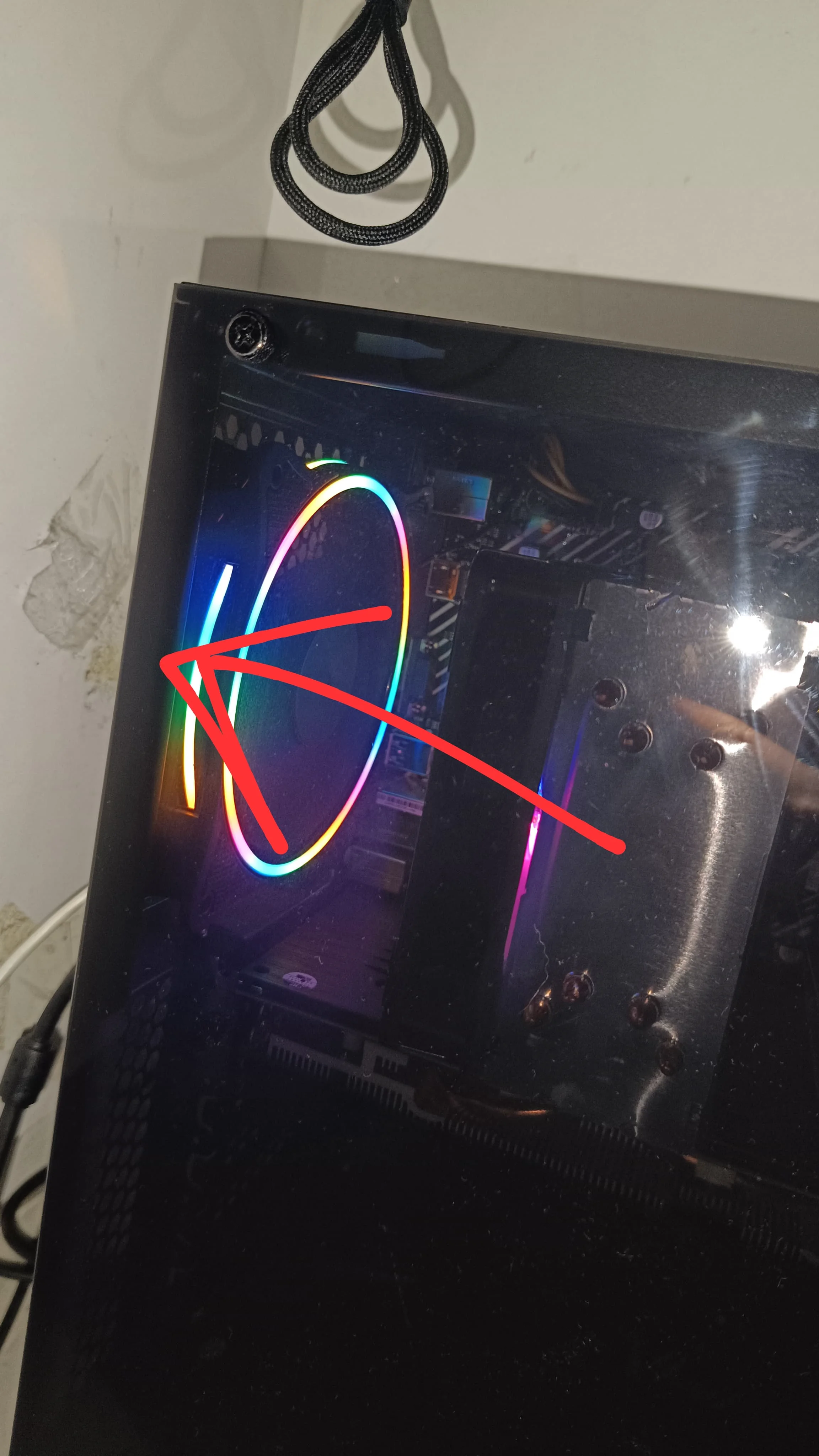

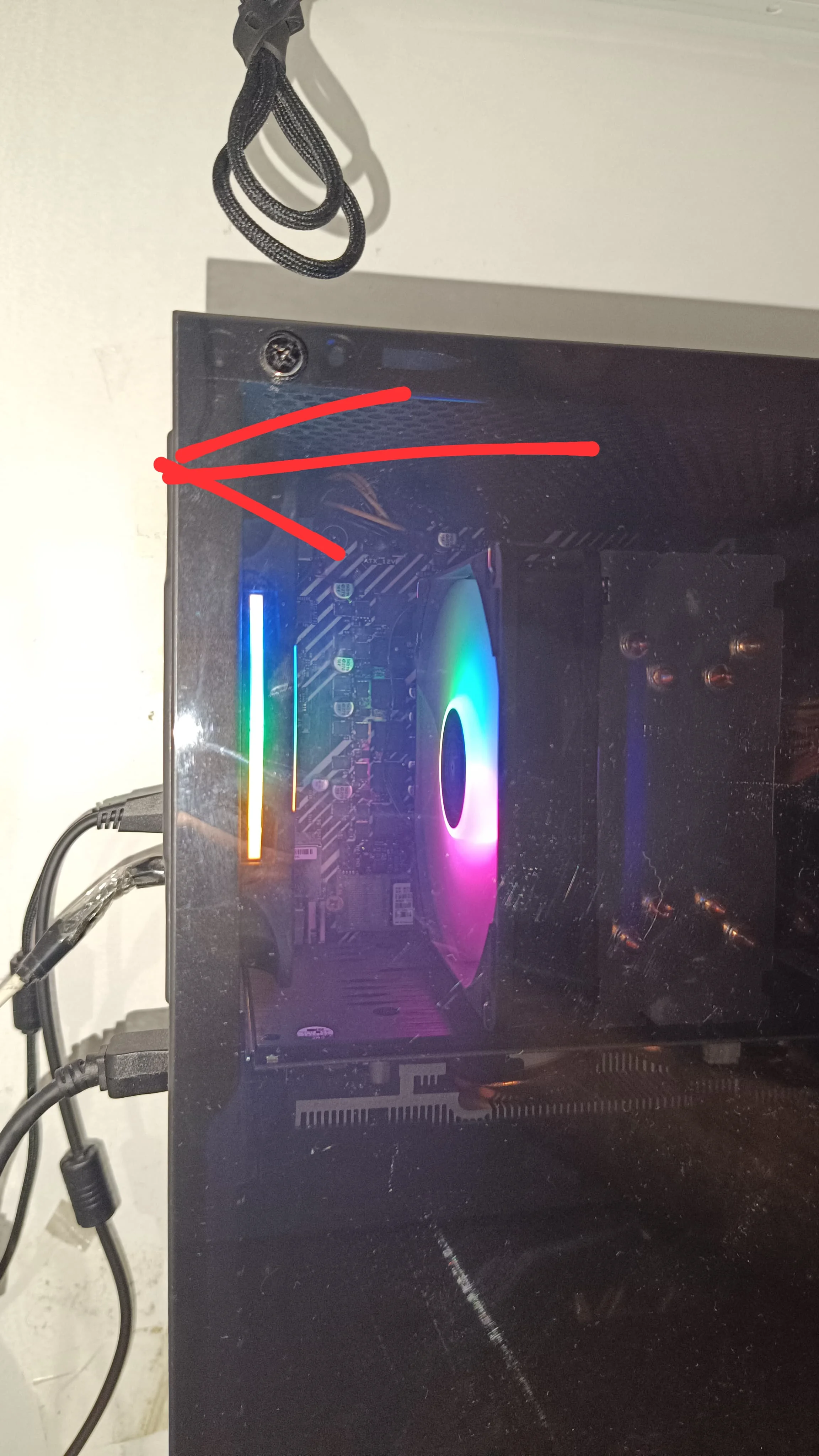

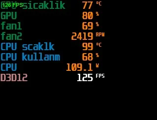

Öncelikle iyi forumlar ısınma sorunu ile karşı karşıyayım sistemimde i5 11400F var stok fan kullanmak yerine kule tipi bir soğutucu tercih ettim ( Dark Freezer X123 Fixed) ancak yinede soğutmuyor. kullanmış olduğum kasada mesh tasarıma sahip ( Dark Diamond Pro Mesh 4x12 Fan ) ona rağmen aşırı yüksek sıcaklıklara çıkıyor soğutucu ve kasayı bırakıyorum aşağıya ne yaparsam bu sıcaklıklardan kurtulabilirim. Değerleri cod warzone dan aldım. hava akışı görsellerdeki gibidir.

bu test oyun tesimi ? yoksa occt vb mi oyun testiyse kesinlikle çok fazla , test programı ise normal denilebilir.
Stok soğutucu kesinlikle soğutuyor. Sanırım aldığın fan da ona banzer performans gösteriyor veya bozuk.
Sıvı soğutma almıştım ben.
100 derece zaten kendini kısar işlemci.
evet cod warzone oynarken aldım ekran görüntüsünü
fanın hızını herhangi bir uygulamadan kontrol edemiyorum oysaki kontrol edilebilir özellikte. max 2000 rpm dönüş hızı var ancak bende sürekli olarak 1200 1300 rpm lerde dönüyor işlemci 100 dereceye ulaştığında bile aynı asus uygulamasından kontrol edemiyorum biostanda turbo modunda fan hızı ancak işe yaramıyor stabil şekilde 1200 1300 lerde dolanıyor daha üzerine çıktıgını görmedim yada sesini duymadım

Fan yönü ters değil mi , ram tarafından havayı egzoz tarafına atacak şekilde takılması gerekmiyor mu ,
Bu şekilde kasaya takınca fan kasanın önüne bakmalı yani, kasanın önündeki fanlar gibi durmalı oradan almalı serin havayı
Doğru montaj resimdeki gibi olmalı yani
