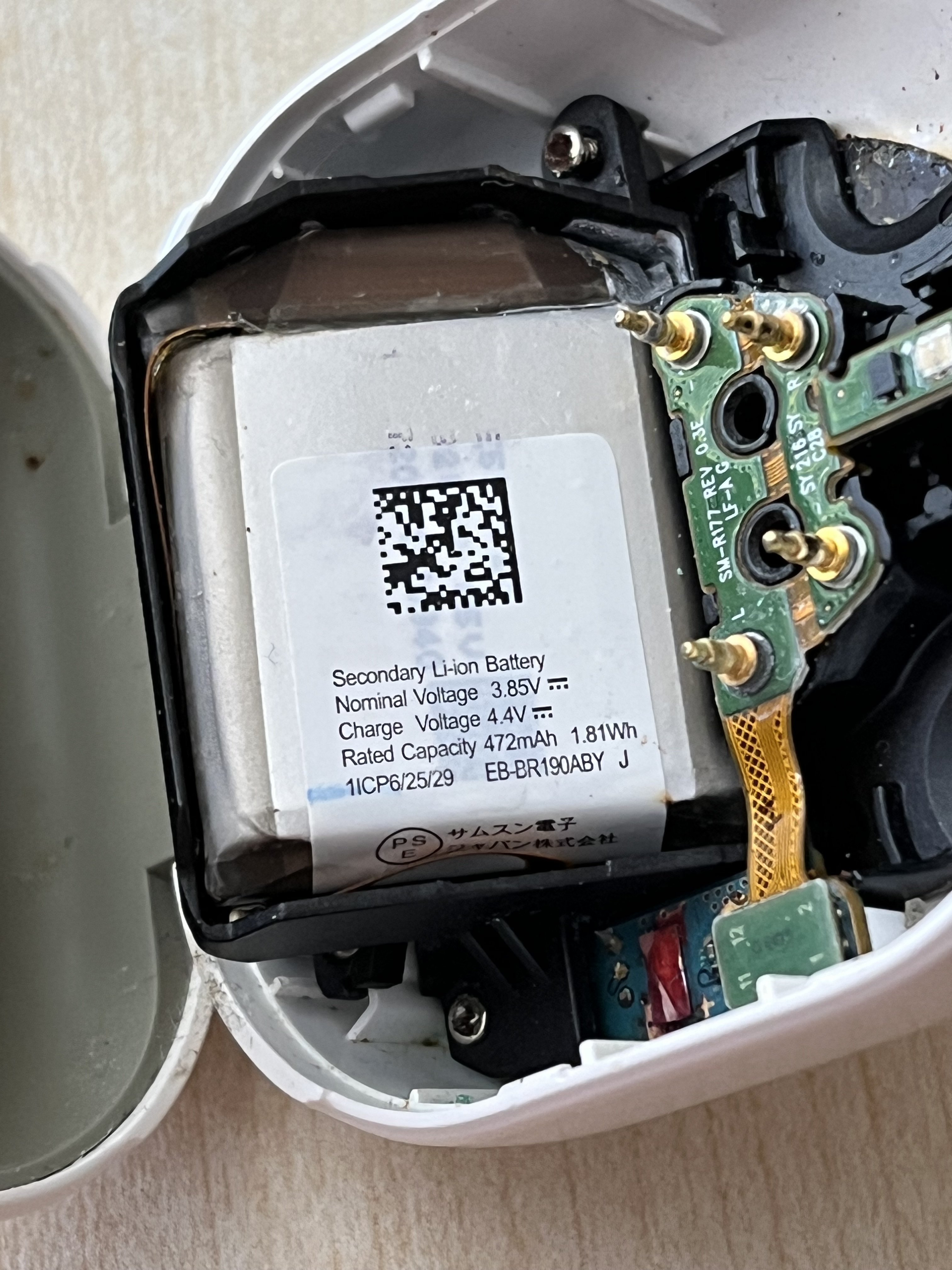

Kankalar direkt olaya giriyorum, deniz kenarında otururken kulaklık kutusuyla beraber taşların arasına düştü ve taşların arası da şansıma su doluydu. Hemen elimi suyun içine attım kulaklığın kutusunu da kulaklıkları da aldım. Hatta kurulayayım derken tekrar düşürdüm kulaklığın tekini ahahahsh. Bu olayın üzerinden nerdeyse 1 ay geçiyor. Babam 2 yıllık elektrik mezunu diye babama verdim açtı baktı biraz kulaklığın kutusundaki aksamlar oksitlenmişti. Anakart kısımdaki oksitleri temizledik fakat kulaklığın kutusu şarj almıyor. Kulaklıkları içine koyuyorum şarja takıyorum kulaklıklar şarj oluyor kutudaki batarya şarj almıyor. Ne olmuş olabilir? Nasıl çözebilirim?

kutuyu açtım bataryayı buldum aynısı aynı durumu yaşayanlar bakabilir
