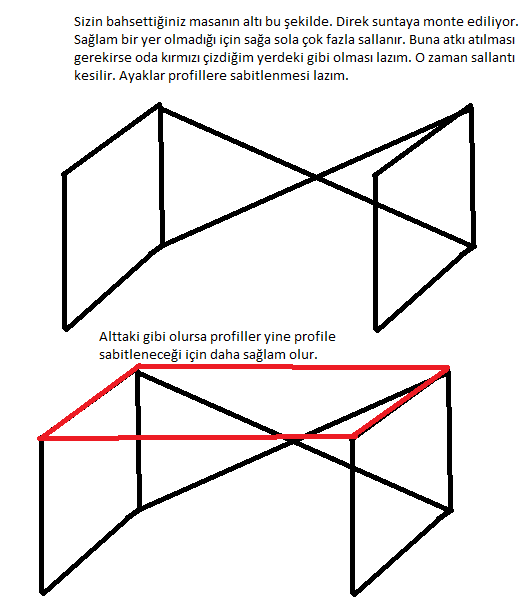

Sen ortadan alta uzanan demiri diyorsun galiba o hiç rahatsız etmiyor çünkü sol tarafa yakın oynuyorum ki (kasayı sağlama almak istedim @) hatta masayı ortalasam bile ayakların arasında kalıyor @HamsiKraker
yok hocam ilk doğru anlamistiniz yerdeki demiri diyordum. Sol taraftan saga uzanan yere değen demiri. Hiç öyle masa görmemiştim de düşününce acaba ayağımi çarpar miyim veya rahatsız eder mi diye dusundum
Yani bak böylede olur amaç ayakları olabildiğince sabit tutmak. Diğer dandik dediğimiz masanın alt ayakları bu şekilde. Böyle olmaması lazım. Alttaki gibi olursa yine sağlam olur.
Bunlarda mantıklı ama senin attığın görseli düzenleyip az önce atmıştım o görselde ki masa hiç esneme vs. yapmıyor
Bu masa diğer sallanan masalardan biraz daha iyi. Suntanın altı 4 taraflı çevrili çünkü. Diğer dandik masalardan bir tık daha iyi bu. Arkadaşım aldı. Şu tip masalarla arasında çok fark var.
Tamam işte benim çizdiğim kırmızı yerler olsada senin masan ile aynı görevi görmüş oluyor. Oda esneme yapmaz. Sendekide yapmaz çünkü alt atkı sağlam.
