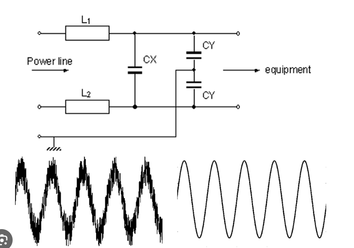

Ne kadar tutar fikrim yok ama molex e her voltaja emi filtresi eklense sorun çözülebilir bence. DC akım için ne kadar iyi olur bilemiyorum .
Evet bir ihtimal fakat olmaz diye düşünüyorum yoksa telefonda da parazit gibi olmazdı. Yine de cihaz direkt olarak sürekli elektriğe bağlı olduğu için bir miktar azaltabilir. Aklımda şu sorun da var, yere düşürdüğüm Tuf H1 Wireless kulaklıkta sürücü sorunu olmuştu arada bir cızırtı yapıyordu, onun düştüğü için olduğuna emindim çünkü üstü falan parçalanmıştı. 1 hafta sonra çöpe attım zaten. Laptopa kalıtsallık sağlamış olabilir mi diye düşündüm. Bu sorun da taktığım kulaklığı etkiliyor ve her cihazda devam etmesini sağlıyor.
Kökten çözmek için bilgisayarı değiştirdiğim zaman priz + kulaklığı değişirsem çözülür gibi. Onun için de daha 1-2 yılı var.
