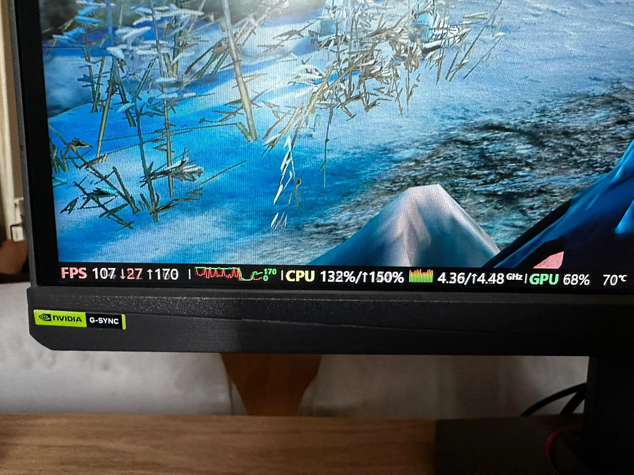

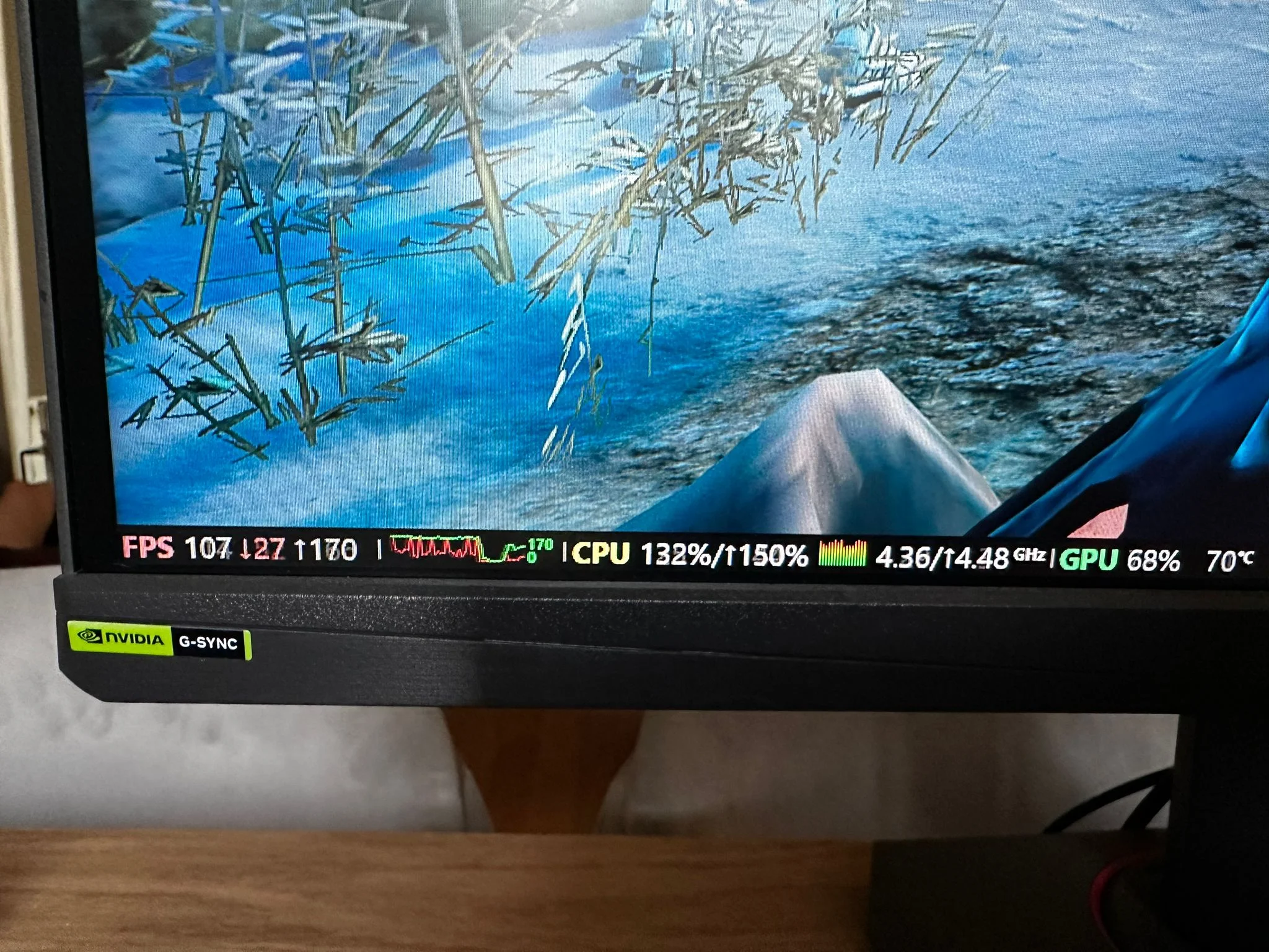

Kankalar steam üzerinden verilen veriyi yazdım oyun içinde gösterilen performans ibarelerinden atarım fotoğrafını buraya

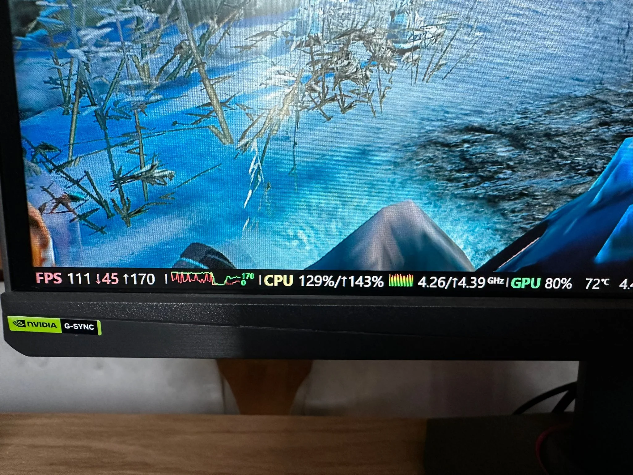

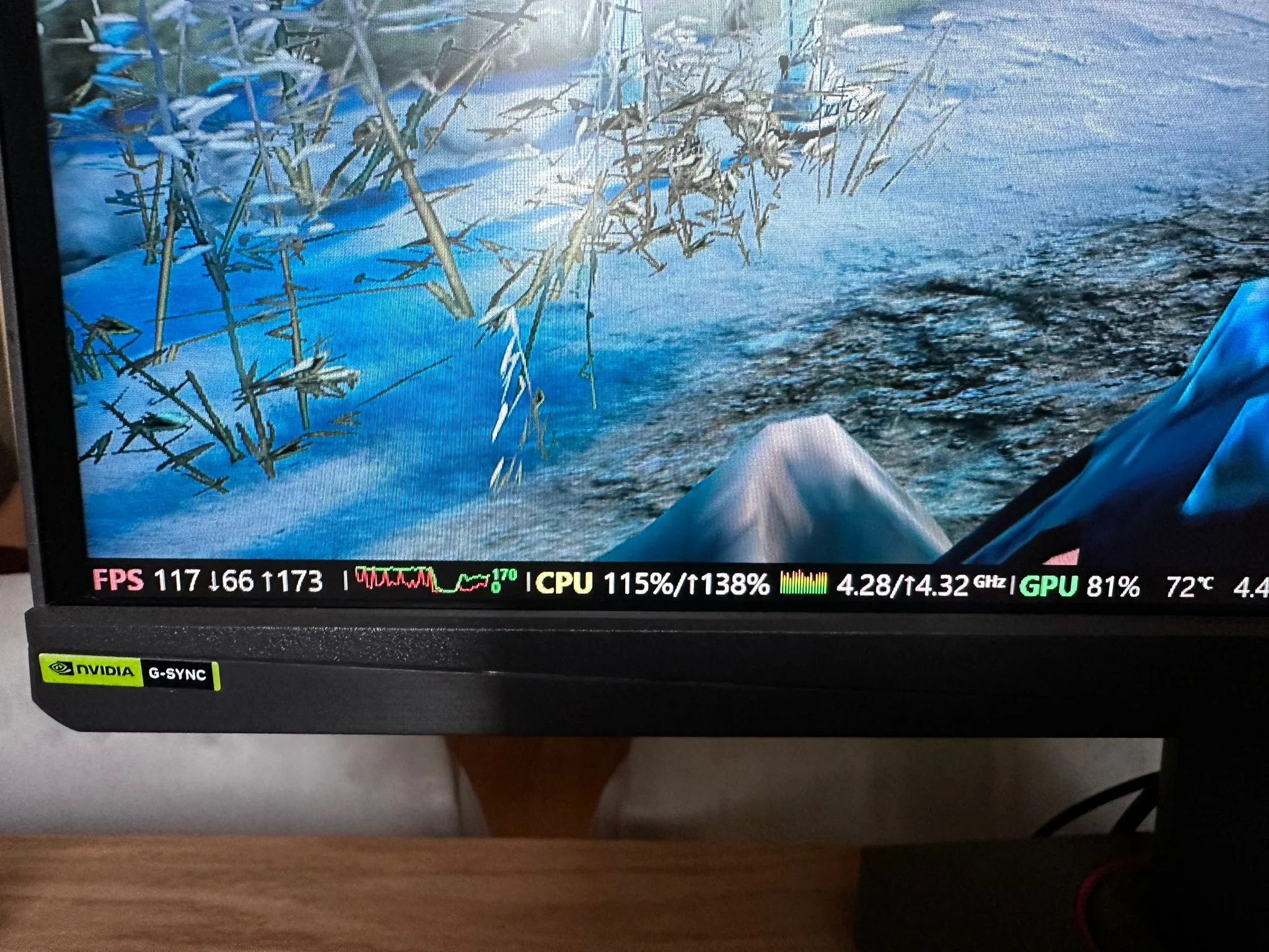

    568.6 KB · Hit: 68
    568.7 KB · Hit: 78
    486.4 KB · Hit: 72
    568.7 KB · Hit: 78
CPU kullanım yüzdeniz biraz anormal geldi bana. 13620h, 4070 için pubg gibi güçlü cpu isteyen oyunlarda darboğaza sebep olabilecek bir işlemci ama siz 2k çözünürlükte oynadığınız için bu kadar cpu yükü anormal. Sizden ricam görev yöneticisinden pubg'deyken cpu kullanım oranlarını kontrol etmeniz. Bu %90'ı harbiden pubg mi kullanıyor yoksa bir kötücül yazılım mı var bir gözlemleyin. Bir diğer önerim de ekran kartınızı daha tam kullanmadığına göre grafikleri high veya ultra yaparak deneyimleyin. FPS çok değişmeyecektir ve ekran kartı kullanımı tahminen %90 seviyesini aşacaktır.
dediğinizi yaptım bu kez gpu %85-92 arası gidip geliyor ama cpu da bununla birlikte aynı değeri veriyor %90 ve üstü

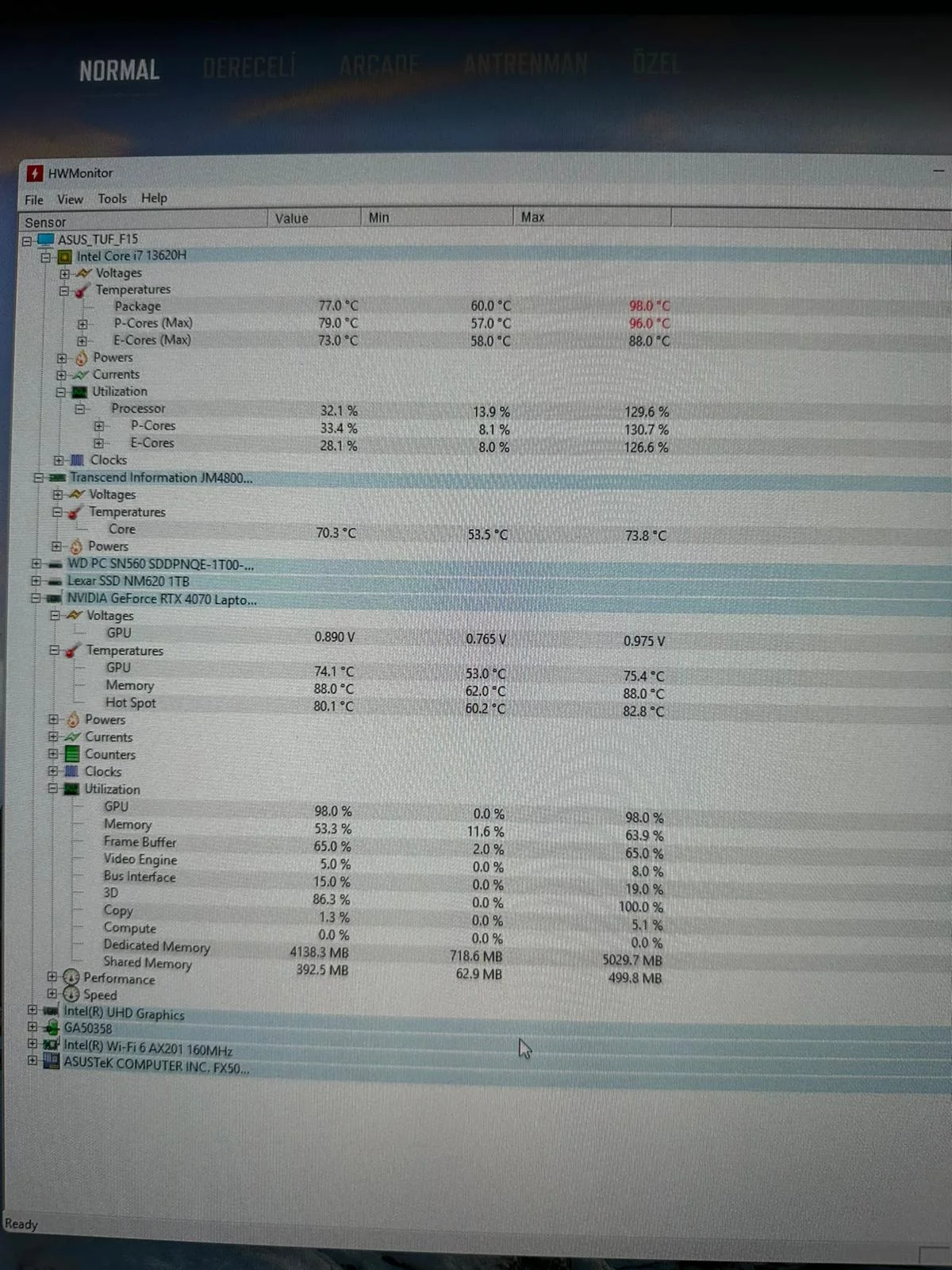

burda değerler bu şekilde
    300.7 KB · Hit: 65
Hem ekran kartı hem de işlemci için "Powers" kısımlarını da gösterebilirseniz daha iyi olur
