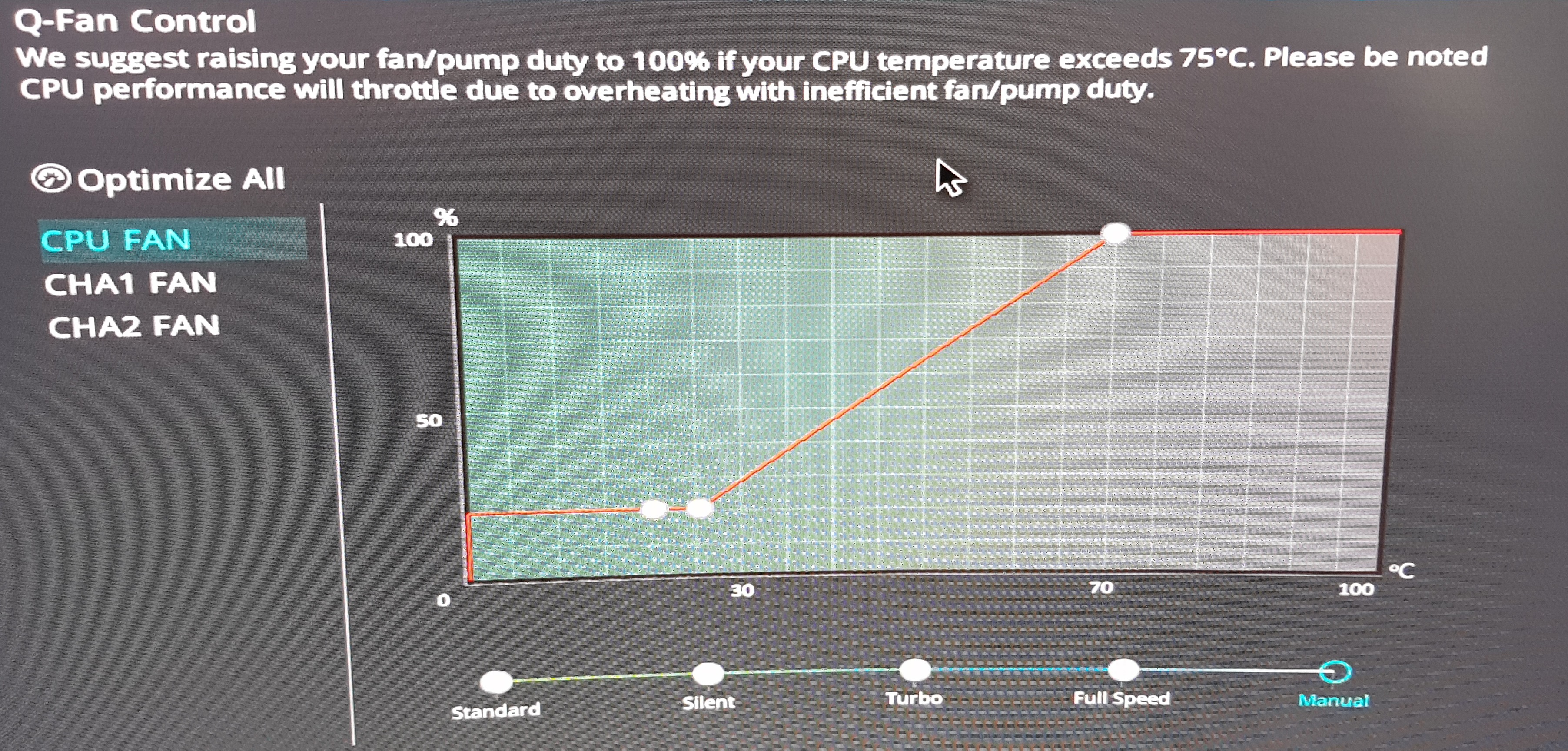

Arkadaşlar bu https://www.n11.com/urun/strong-m4-...emci-cpu-fan-51726079?magaza=raptorbilgisayar kule tipi soğutucuyu aldım, ama sesinden rahatsızım çünkü sürekli tam devirde (1500rpm) de çalışıyor, boştayken bile (30 derece) öyle, bios vesaire kontrol etmediğim ayar kalmadı, all suite 3 deniyorum olmuyor, biostan Q-fan control deniyorum olmuyor hep sabit 1500 rpm dönüyor, fan 4 pinli cpu fana bağlı

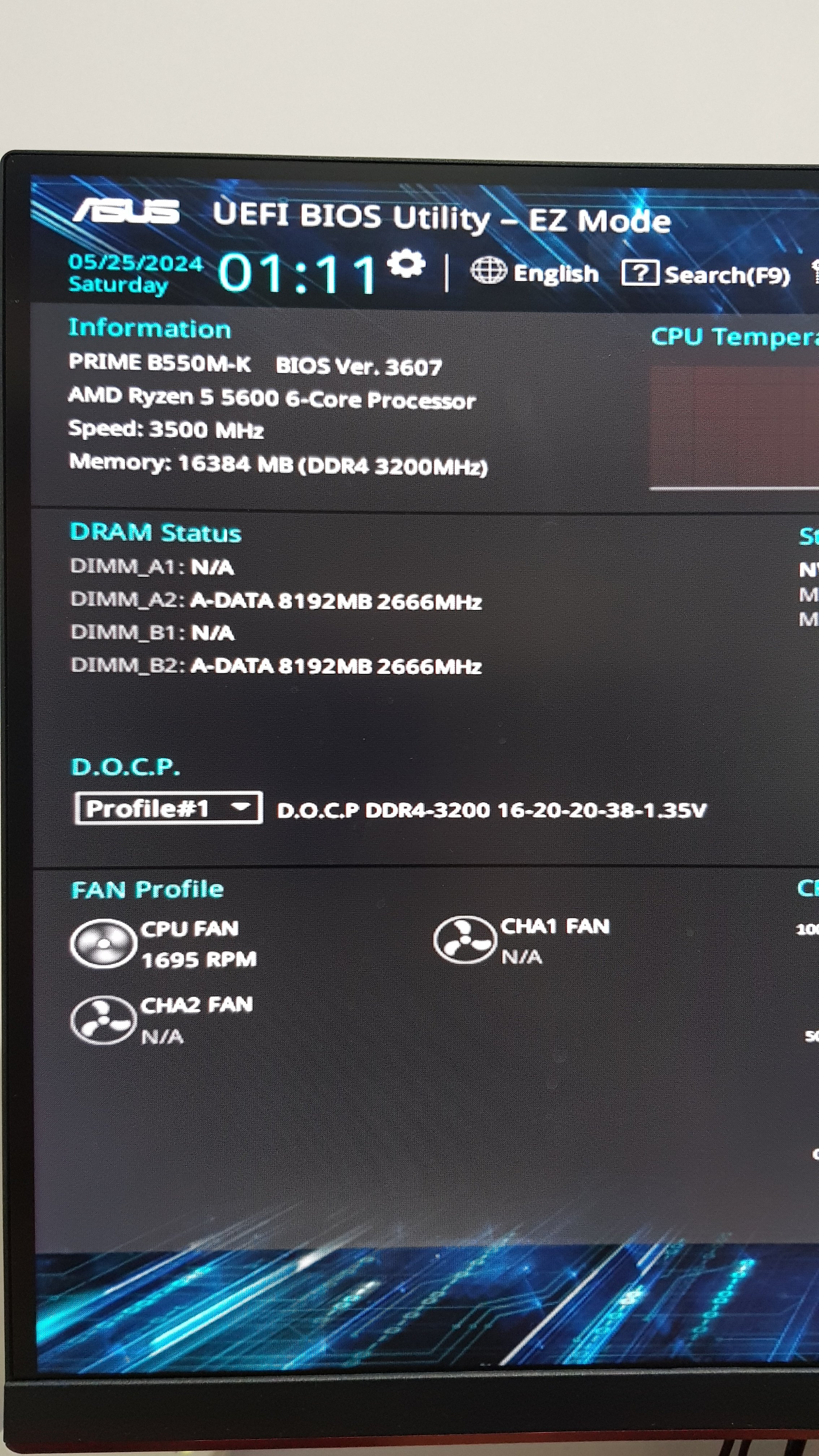

evet hocam defalarca baktım, biosu bir önceki sürüme güncelleyip denedim hatta olmadı. bios da bu şekilde, fanda sıkıntı olma ihtimali var mı?

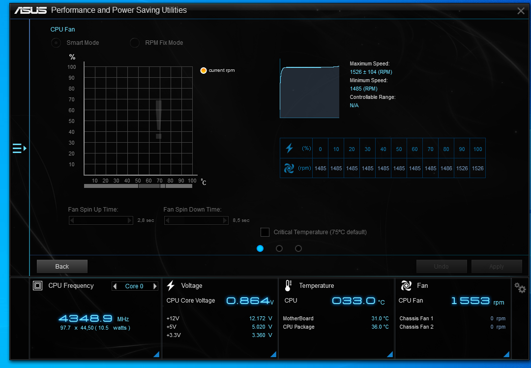

all suite görmüyor fanı, ama tam devir dönüyor

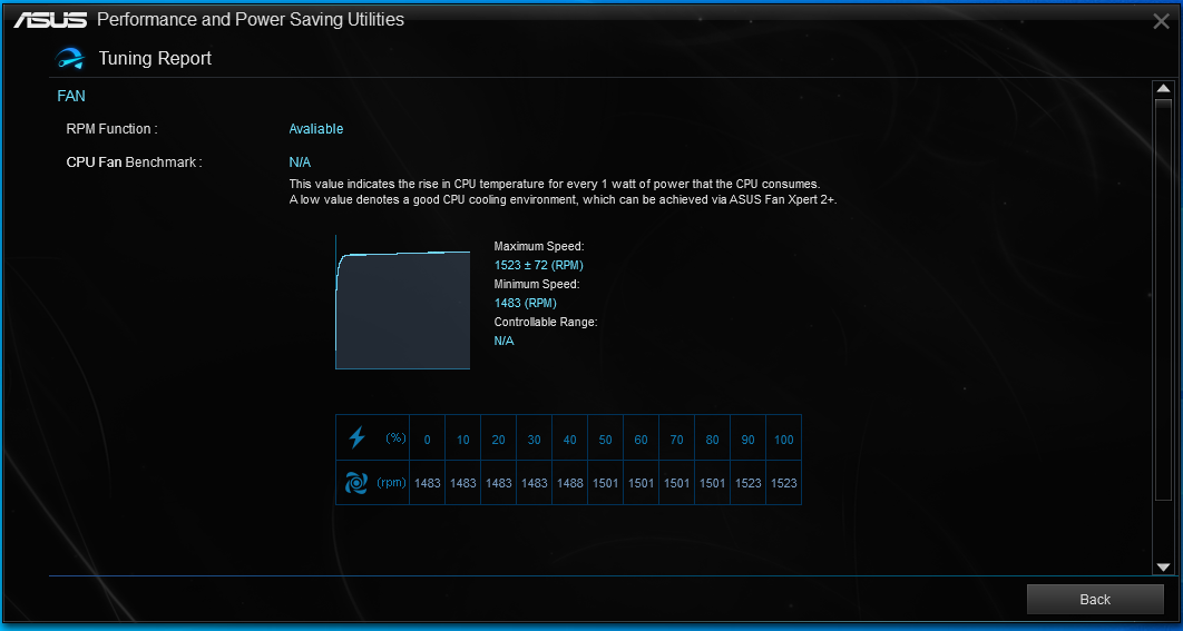

bu da fan tuning sonucu
Alıntıyı görüntüle all suite görmüyor fanı, ama tam devir dönüyor
Alıntıyı görüntüle bu da fan tuning sonucu

Tuningde de full RPM dönmüş.
Sorun var bu da işe yaramaz ise.
