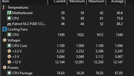

Ryzen 5 5600x işlemcim var ve stok fan yerine thermalright burst assassin 120 se marka bir kule tipi soğutucu aldım mx-6 termal macunda aldım bugün montajını yaptım sıcaklıklar nasıl termal macun katıydı x şeklinde sürdüm ama yayılıp yayılmadığını bilmiyorum katı olduğu için acaba işlemcimin üzerini tam kapatmadımı diye düşünüyorum yorum yaparmısınız sıcaklık fazlamı
bunlar 10 dk yaptım

merhaba ısı değerleriniz bir tık yüksek boştaki değerlerse eğer bunlar mx6 termal macun kıvamı katı olur çünkü viskozite oranı biraz yüksek olduğu için pump out yapmaması için fakat size tavsiyem x şeklinde sürmek yerine özellikle şuna çok dikkat edin bazısı çom süreyim daha iyi soğutur mantığıyla sürüyor bu çok yanlış bir uygulama ortasını mısır tanesi büyüklüğünde sürün varsa spatula ki aldığınız macunda asla yoktur bir kart yardımı ile ince tabaka halinde sürün komple yayılacak şekilde sürmeniz emin olun çok faydası olacaktır ve uzun vadede bakılır bu ısı değerlerine çalıştıkca macun değerlerine oturacak

sizce soğutucuyu söküp macunu yayıyım mı şimdi

stres testi yaptım 10 dk onların sonuçları boşta 40-45 falan
komple söküp size değiğim gibi uygulayın dikkatli bir şekilde hem fanın altını hemde işlemci üzerindeki termal macunu temizeleyip dediğim gibi uygulayın birde öyle bakın

Uygulaman gereken şekilde uygulamaşsın zaten. İşlemci ısısı fan hızı, oda sıcaklığı, kasa tipi ve fan sayısına göre de değişiklik gösterir. Isılarda tehlikeli bir şey yok. Cinebench R23 indir ve multi çekirdek testi yap beni ekleyeyerek SS paylaş. Değişip değişmemesi gerektiğini söylerim sana. Durduk yere kurcalama.
Prime95 SmallFFT de yaparsan iyi olur.

Aynı işlemciyi aynı soğutucu ile kullandım 80 ni gördüğümü hatırlamıyorum.
Ama bu bir sorun değil kasan ne kaç tane fan var var bunlarda önemli yukarıdaki arkadaşın dediği gibi.
