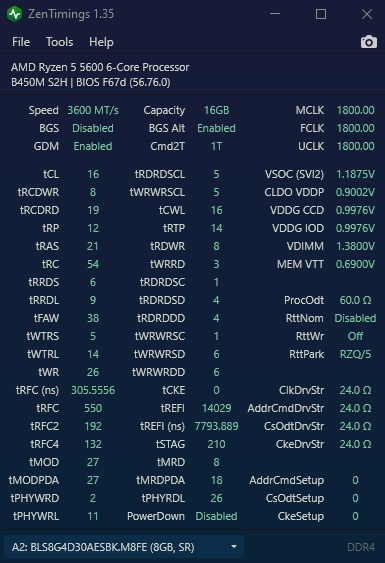

Arkadaşlar merhabalar. Crucial Ballistix 8x2=16 gb 3000 mhz cl15 Micron E-die C9bjz çipli ramlere overclock yaptım. 70ns gecikme süresi 60.8'e düştü. Prime95 ve 2 saat memtest sonucu 0 hata.
Şuan ki değerler 1.38V Soc voltajı arttırmadım.
3600 Mhz CL:16
tRCDWR: 8
tRCDRD: 19
tRP: 12
tRAS: 21
tRC: 54
tRFC: 550
Diğer tüm ayarlar auto
tRP ve tRCDRD değerleri birbiriyle aynı olmalı gibi söylentiler var. Benim tRP:12 tRCDRD:19
Bu durum normal mi ve hangi değerleri daha sıkmamı önerirsiniz.

2x8 3200mhz cl16 crucial ballistix bendede var çok fark eder mi ki fps konusunda fln ne dersiniz ?
input laga etki edeceğini çok bilgim olmamakla beraber düşünmüyorum hocam, bu arada çipleriniz benimle aynı, işlemciniz nedir

Uğraşırım derseniz bildiğim kadarıyla yardımcı olurum hocam 3600 cl 16 çok kolay ulaşırsınız

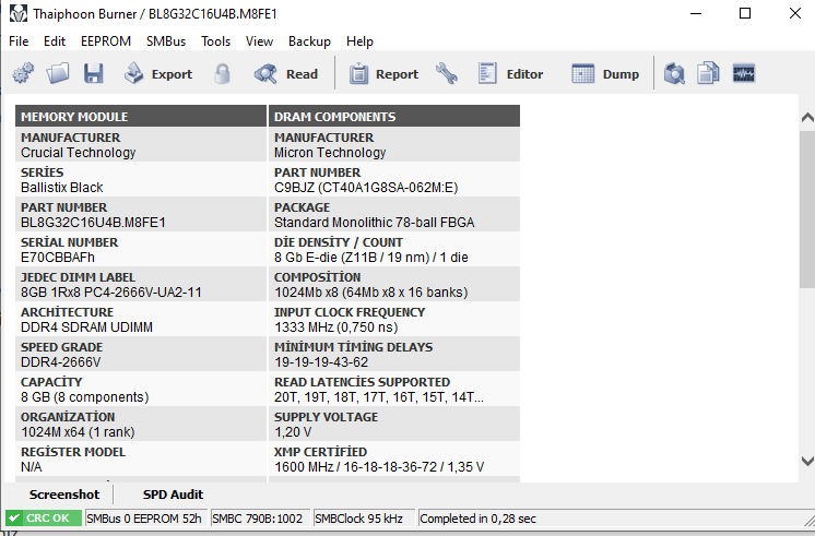

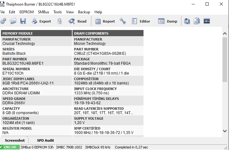

Hocam bana yardımcı olabilir misiniz bende 3600 mhz Cl15 için uğraşıyorum günlerdir
Hocam sisteminiz amd ise cl15 uğraşmayın 16 çalışır ( gear down mode açıksa)
Ben çok iyi değilim bu konuda sanirim @RevDeisDou arkadaş müsaitse yardımcı olabilir size
16-20-20-20-40 trc:54 trfc:550 1.38v kullaniyorum ben şuan 3600 mhz. Soc vermedim , subtiming olaylarına çok girmiyorum. İşlemci bellek kontrolcünüz anakartiniz, ciplerinizin bin'leri farklı olabileceğinden bu ayarlar sizde çalışmayabilir. Denemeniz lazim
