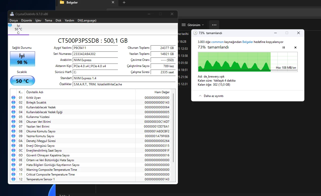

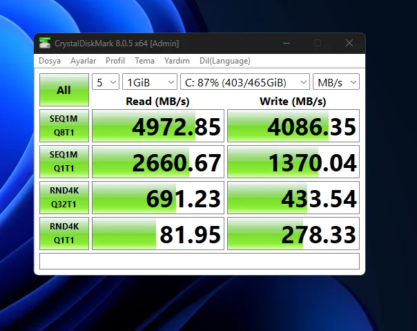

Merhaba arkadaşlar. Crucial P3 Plus 500 GB SSD'si var. Laptop içinde ve Windows'lu kullanıyorum bu SSD'yi. SSD'ye gerçek hayat testi yaptığımda (CS2 -yaklaşık boyutu 50 GB-) yazma hızı oldukça dalgalı bir şekilde ilerledi ekran görüntüsünde de gördüğünüz gibi. Daha önceden de baya bir SSD'yi zorladığımda en fazla 60 dereceleri görmüş olup yazma hızları aynı durumdaydı. Diskmark üzerinden test yaptığımda da yazma hızı'nın maxı oldukça düşük. Sıcaklık değerlerinde herhangi bir sorun yok. Aşırı yoğun yük altında ve yüksek oda sıcaklığında en fazla 60 derece gördüm ve yüksek dosya yazma işlemlerinde bile ortalama 50 derecelerinde seyrediyor. Yeni SSD almayı düşünyorum 3000 TL bütçem var. Kioxia Exceria Pro almayı düşünüyorum. Fakat laptopum bu SSD için gerekli soğutmayı sağlayabilir mi. Şuanki P3 Plus'ın sıcaklık değerlerine güvenmeli miyim?

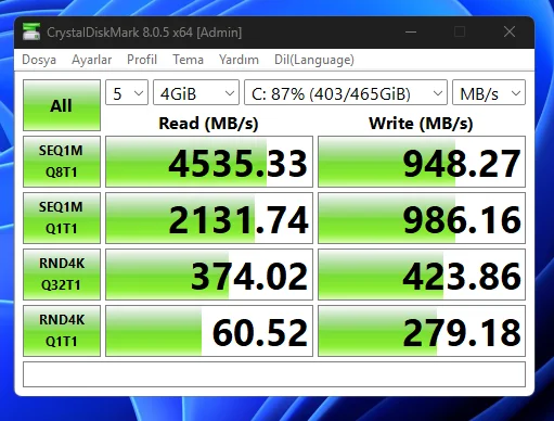

Sicaklikla alakalı duruma benziyor.İlk okuma yaptığı için , yazma aşamasına geçtiğinde yüksek ısıda olduğu icin kendini kısıtlamis. 4 gb veri değilde 1 GB veri de deneyin. 4 gb veri test için fazla. Ssdnin kapasitesi dolu nerdeyse o da sorun hız konusunda
50 derece sıcaklıkta thermal throttling yiyeceğini pek sanmıyorum.
İçindeki malzemeye bakar hocam. 50 de yiyen çok SSD im oldu. Ekstra 4 gb test yerine 1 GB yapmanız daha doğru. Ssd okurken ısınması , yazmasini ısınmadan dolayı kısıtlamis olabilir. Diğer etkende nerdeyse kapasite full dolu yüzde 20 boş kalmasi lazim

1 GB yapınca değerler daha normal oluyor ama önemli olan sonuçta gerçek hayat testi, uzun boyutlu dosyalarda böyle bir durum olması ki 4GB test yapıyorum diskmark'ta çok da büyük değil normal değil bence

Hocam 2k ya bu marka. 5 k verirsiniz 900 olmaz 1800 olur. Ssd ısındıkça yoğun işlemde en iyi markada olsa mukemmel sogutulmadigi sürece düşer. Sizinki ekstra neredeyse full dolu. 20gb veri oluşturup yazicak. 40 GB alan lazım sizin boş alan 50 GB yok.😅 SSD de bir sorun yok kisaca

Hocam 4 gib'lik test yaptığımda bilgisayarımda 60 GB'dan fazla boş alan vardı. Hala mı bu durum normal, 4 Gib için daha kaç GB boş alanım olması gerekiyor

Ssdler düz mantıkla çalışmaz. Sizin istediğiniz gibi bir ssd yok dünya da şuan. Siz 150 kili adamdan 30 km koşmasını istiyorsunuz. SSd doldurmuşsunuz. 50 60 gb boş alan kalmış. Soğutucusuz laptopda 4 gb veri de kağıttaki hızları vermesini istiyorsunuz. Öyle dünya yok malesef. Kısaca neredeyse full dolu herhangi ssd o sizin istediğiniz hızı veremez.

SSD'nin DRAM'siz olması ve QLC NAND mimarisini kullanması (bana gelen SSD'de QLC NAND mimarisi var araştırabilirsiniz) işlemcisinin ortalama düzeyde olması değil de benim düz mantığım mı gerçekten sorun? Buradaki en son sorun SSD'de 60 GB boş alan olması bence? Ki test boyutları ve sonuçları da bunu gösteriyor haberiniz olsun. Soğutma konusunda da M2 SSD'ler için 60 derece neredeyse hiçbir şey, özellikle yoğun yük altında
