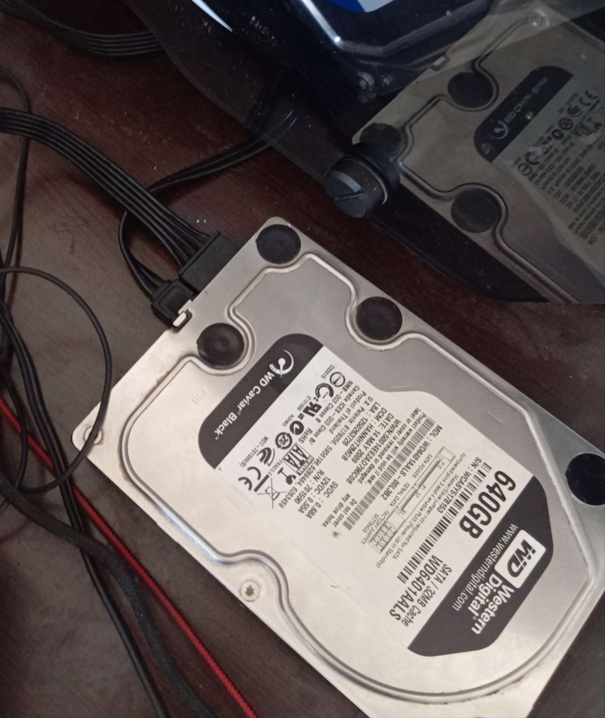

Tamamdır hocam, 10 15 yıllık harddiskim problem yaratmıyor da şu ssd problem yaratıyor komedi resmen. 1 tb harddisk full dolu şu an ki hardiskim 640 gb hocam ve kasa içine yerleştiremediğim için şöyle kullanıyorum problem yaratır mı ya da bir tavsiyeniz var mı

Tamamdır hocam, 10 15 yıllık harddiskim problem yaratmıyor da şu ssd problem yaratıyor komedi resmen. 1 tb harddisk full dolu şu an ki hardiskim 640 gb hocam ve şöyle kullanıyorum içine yerleştiremediğim için problem yaratır mı ya da bir tavsiyeniz var mı
