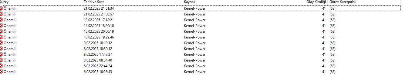

yerel hata günlüğünde Kernel Power 41 hatası gözüküyor

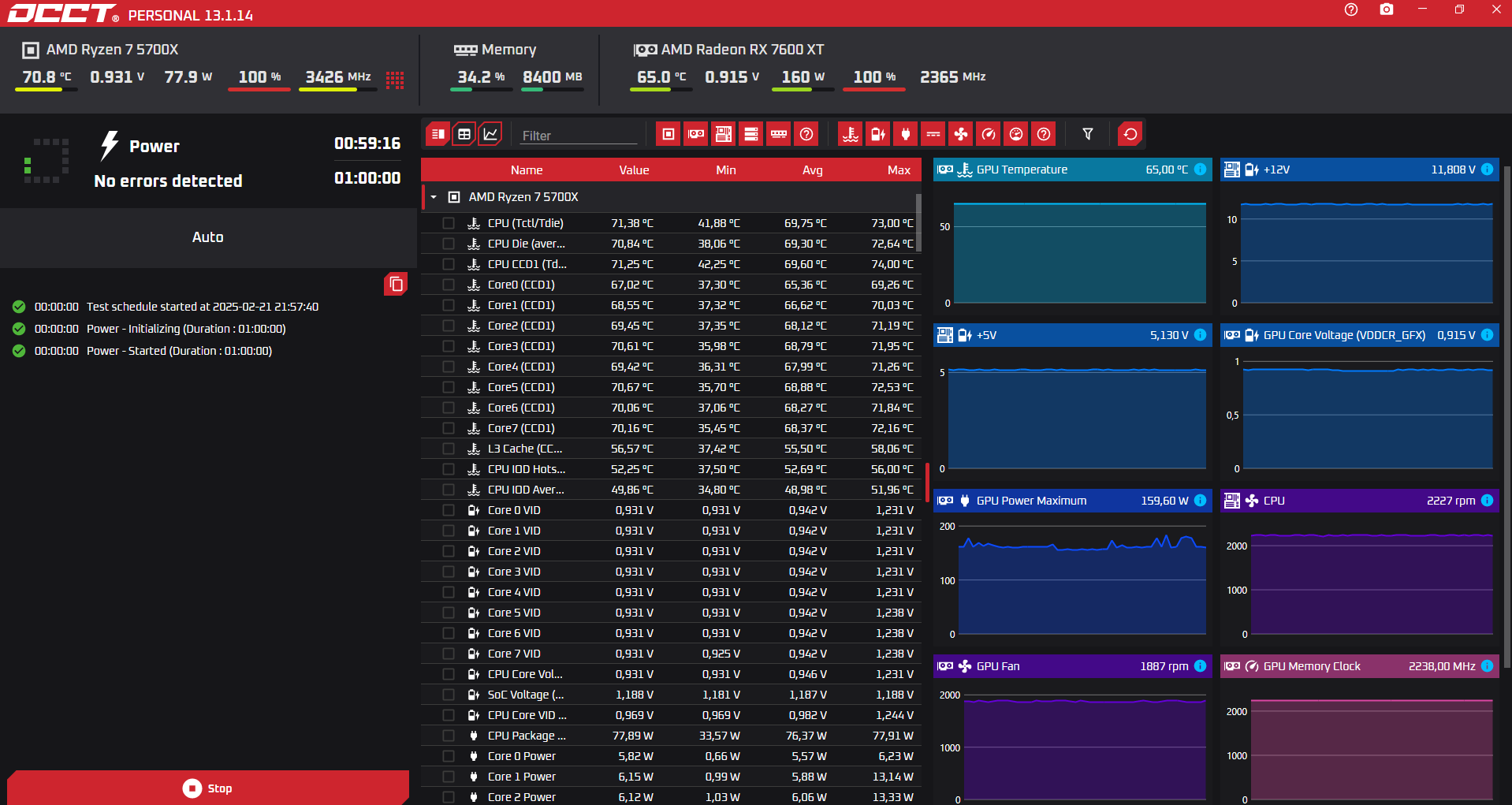

şu anda occt power bu şekilde
hocam sistem 354w yiyor 500w psu yeterli olmalı ama aldığınız psuyu hiç bir tier liste göremedim + biosunuz F42 updatesinde olması gerekliymiş yoksa işlemcinizi desteklemez biosunuzun sürümüne bakabilirmisiniz ? eğer psu sıkıntılı olsaydı muhtemelen 1 saat furmarkta dayanmazdı oturduğunuz yerde elektrik sorunu olmasından da kaynaklanıyor olabilir bir aralar bizim burada da sorun vardı pc ekranı gidip gidip geliyordu bazen de direkt monitör gidip pc açık kalıyordu.

hocam en güncelde olması lazım occt 40. dakikaya geldi hala bir sorun yok

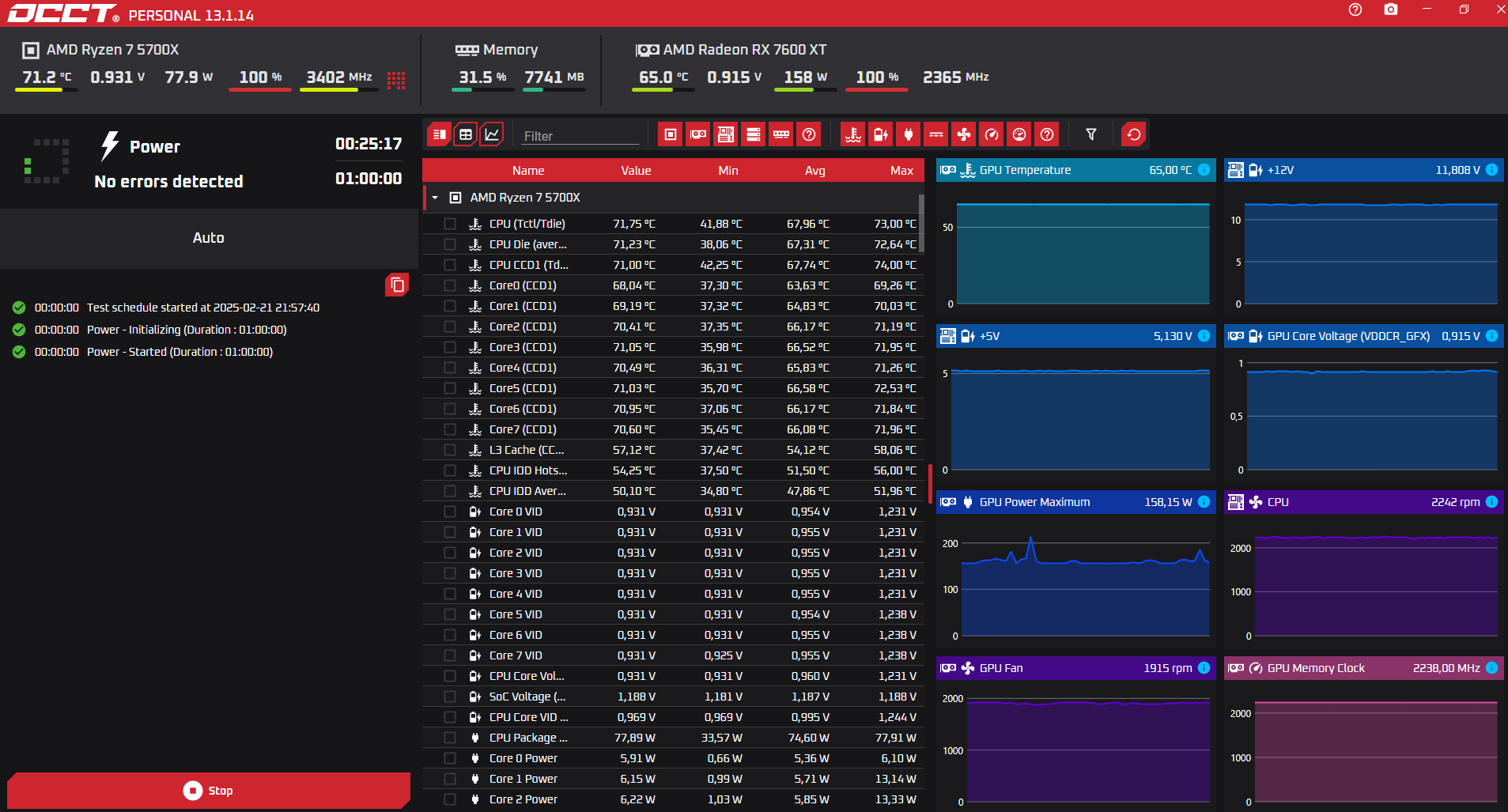

occt hakkında pek bir bilgiye sahip değilim ben bildiğim ve yaşadığım sorunları belirtim bilgili biri gelip bakana kadar benim dediklerimi bir kontrol edin hocam.

konuya önerisi olcak arkadaşlar occt power testin sonucu böyle 1 saat yük altında powerde bir sıkıntı çıkmadı
