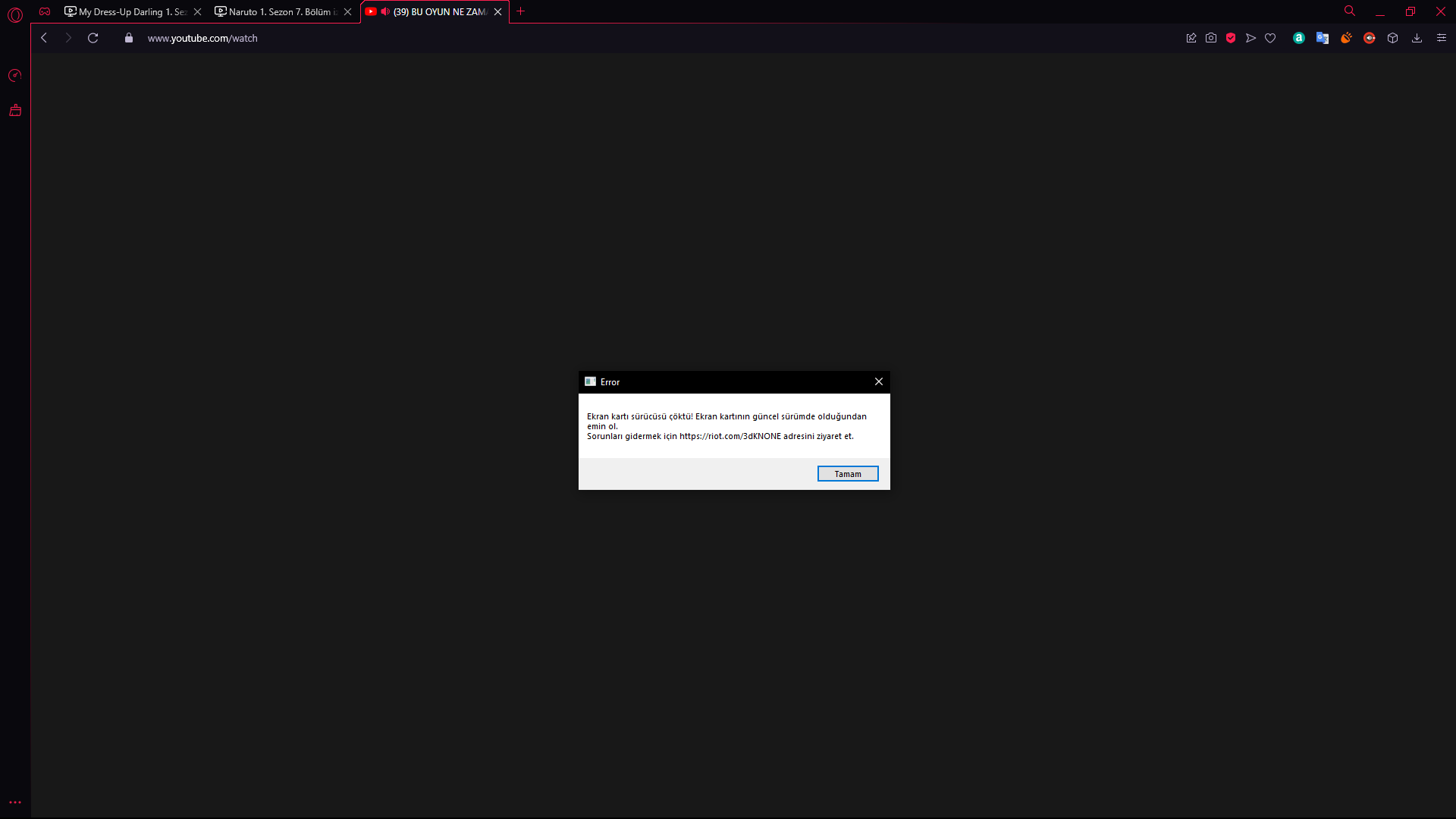

Genellikle bu sorun ile Alt+Tab attığım'da karşılaşıyorum ve artık Asus DUAL RX6500 XT ekran kartını sattıracak duruma geldi GTX1660 Super ve/veya RTX2060 almak istiyorum
Fatal error: [File:Unknown] [Line: 277] Device->CreateBuffer(&Desc, NULL, UniformBufferResource.GetInitReference()) failed at C:\fbroot\engine\source\runtime\windows\d3d11rhi\private\d3d11uniformbuffer.cpp:151 with error DXGI_ERROR_DEVICE_REMOVED DXGI_ERROR_DEVICE_RESET Crash in runnable thread RHIThread
Sorun kartta değil kurulu olan Windows veya sürücü de, aynı sorunu bende yaşadım hatta farklı oyunlarda atıyorum sea of thieves, phasma, devour, dayz hatta ve hatta unreal engine blender gibi şeylerde başıma geliyordu. Dud ile silip tekrar kurmak ile uğraşmadım çünkü yüklü Windows eski pcden kalmaydi.
Sıfırdan ISO indirip uefi yazdırıp kurulum yaptım. Sonrasında en güncel driver i kurdum. Şuanda kusursuz her şey çalışıyor.
