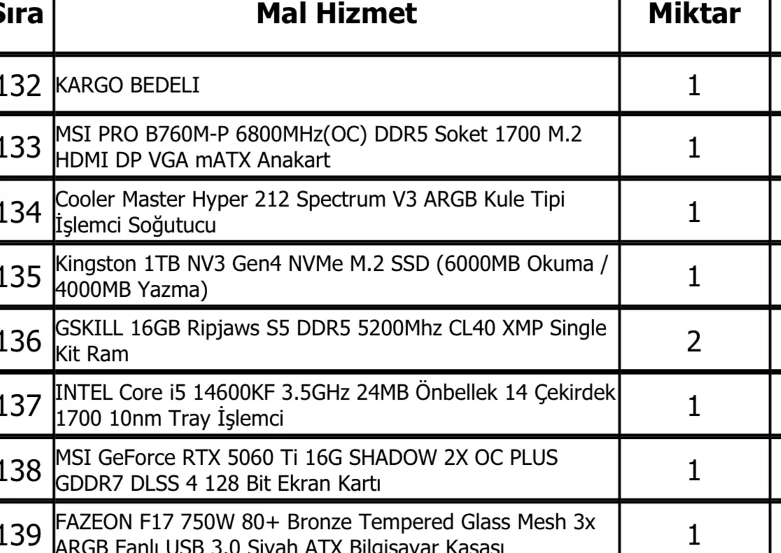

Selamlar, kasım indirimlerinde ekteki sistemi aldım, o zamanlar 2k oyun oynama niyetim yoktu ama sonra denemek istedim ve bayıldım, bundan dolayı sistemde upgrade yapmak istiyorum ekran kartını 5070 yapmayı düşündüm ama değer mi bilmiyorum, ne önerirsiniz? Aktif olarak şift monitör kullandığım ve 2k oynamadığım için 5060ti 16gb daha mantıklı gelmişti zamanında.

5060ti dan 5070 e geçmek çok mantıksız olur . en az 5070ti veya amd tarafında 9070xt öneririm . Ayrıca daha kaliteli güç kaynağı gerekebilir .

5060 ti kaça aldım bilmiyorum ama ortalama piyasası alt modeller için 24 bin civarı ama 28bine hala 5070 alabiliyorsun ki iki modeli kullanan biri olarak aralarında 2k anlamında da dağlar kadar fark var diyebilirim. En mantıklı yol en kötü 22 23'e 5060 ti satıp 28.5 bin TL'ye pny 5070 almak aralarında 2k'da % 25-40 arası fps farkı var. 29 bine 9070'te olabilir bulabilirsen.

daha iyi 2 k için senin siteminde değiştirilebilecek en mantıklı şey ekran kartı o da maalesef en pahalı parça. Keşke daha kolay bir yolu olsaydı dostum ama maalesef en mantıklı olan bu. Almışken de 5060 ti dan 5070 e geçmek bana biraz absürt geliyor. Ama bütçeniz buna el veriyorsa yapacak bir şey yok. Gönül isterdi ki kartı değiştirmişken en az 5070 ti veya 9070xt ye geçmek olsun. :peepokalp: 🙏 (y)
850w psu . 9070xt veya 5070 veya 5070ti
ben de biraz araştırınca 5070 pek mantıklı gelmedi yorumlar için teşekkürler, artık 5070ti indirimi kovalayacağız

sisteme 47k verdim itopyadan, fatura kısmında ekran kartının yanında 19 küsür yazıyor, bu fiyattan biraz daha aşağı satıp 5070 mantıklı gelmişti ama araştırınca pek değmeyecek gibi gözüküyor
