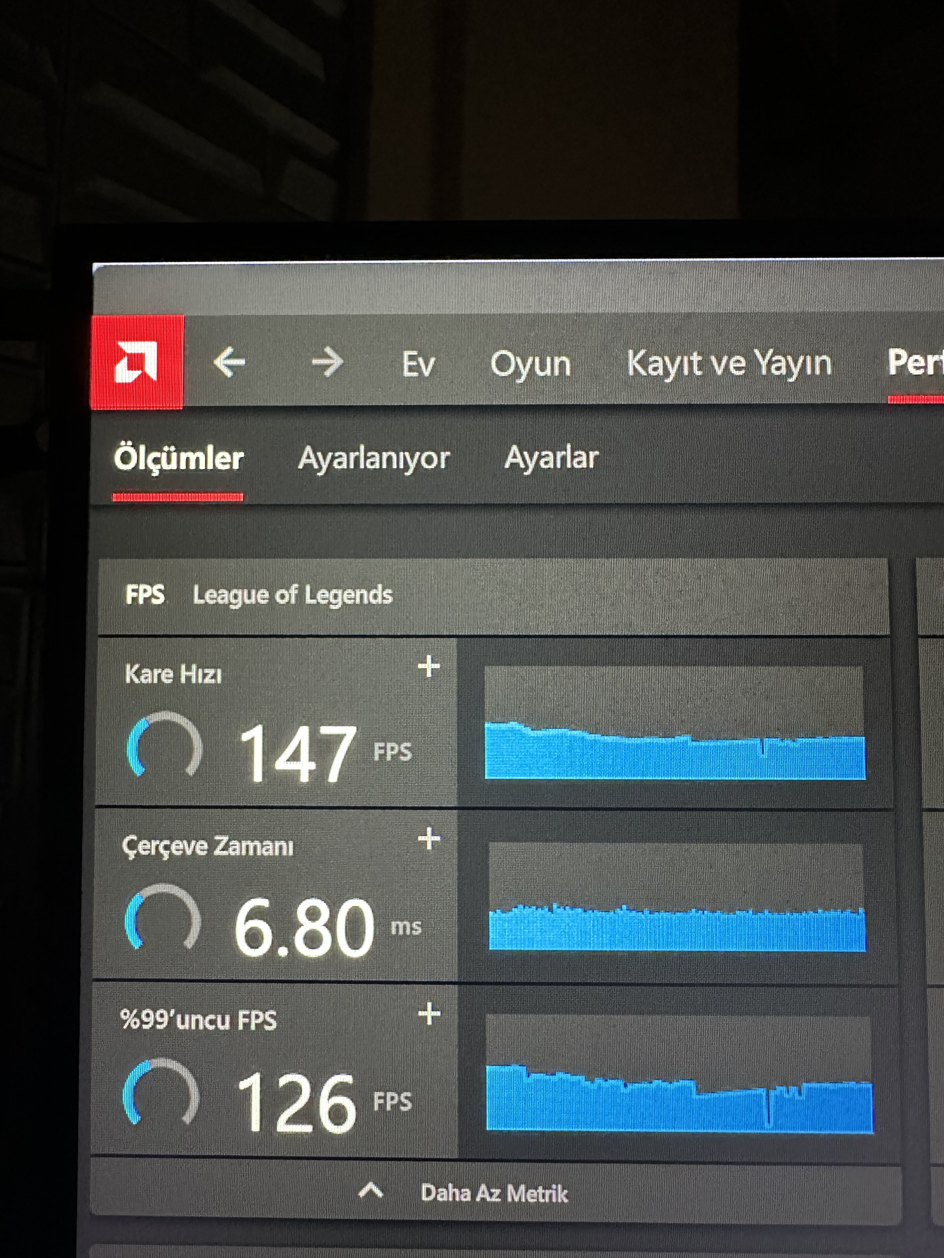

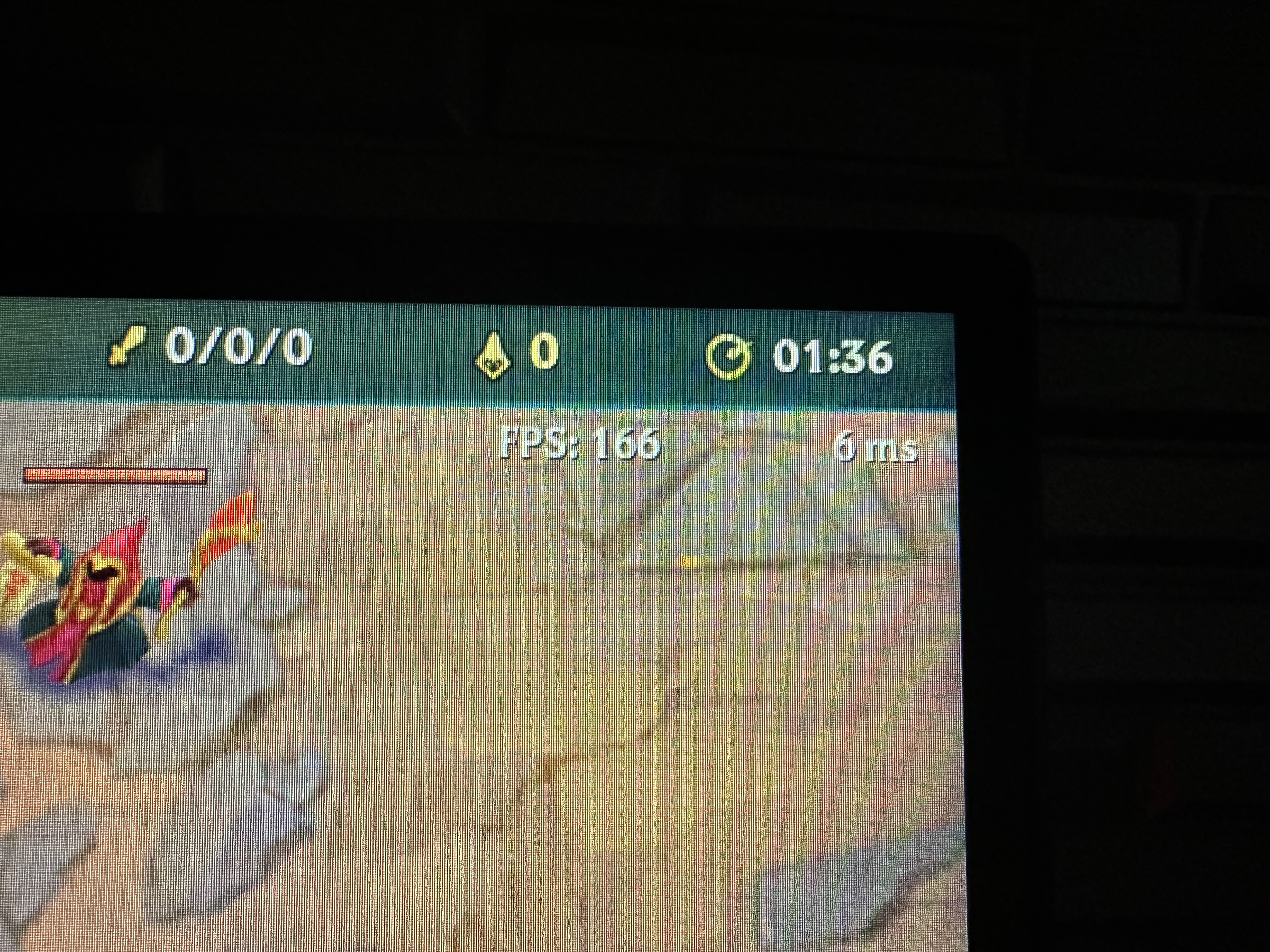

Merhaba ben DDR4 sistemden DDR5 sisteme geçiş yaptım geçiş yaparken CPU, Anakart, Ram ve PSU’yu değiştirdim yani GPU, SSD ve Kasa aynı kaldı her neyse ben bu sistemi kurdum inanın akla gelebilecek her türlü performans ayarlarını yaptım her driver’ını kurdum BIOS’u güncelledim her şeyi yaptım fakat FPS’im 100 lere kadar düşüyor. Test ettiğim oyun LOL, İşlemcim 9800X3D ve bu işlemci bu oyunda 100 fpslere kadar düşüyor… Eski işlemcim 5800x3d idi onunla bile 600-700 lere kadar rahat çıkıyordum ve inanın hiç düşmüyordu 9800X3D işlemcisi olan bir arkadaşım var o 1200 FPS’lere kadar çıkabiliyor Ayrıca Windows’da yabaş çalışıyor işlemler yavaş açılıyor takılmalar oluyor neyse Windows 10’u da denedim 11’i de denedim sıfırlamayı da denedim Flash’la temiz kurulumu’da denedim BIOS ayarlarını da eksiksiz kurdum fakat sorunu bir türlü çözemedim lütfen yardım edin bir dünya para verdim almam gereken FPS’in %10’unu falan anca alıyorum çok moralim bozuk…
