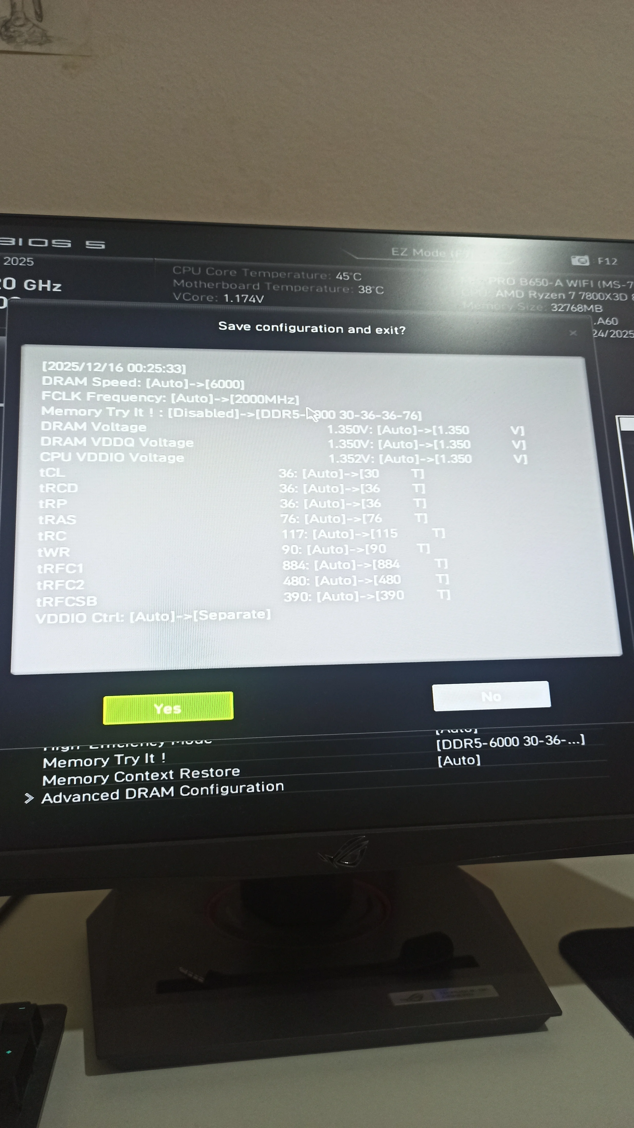

Arkadaşlar venom 6400 cl32, 7800x3d, msi 650a wifi bunları alıp eski sistemdekileri değiştirdim. format attım biosu da güncelledim. biosda a-xmp ayarı var orda 6000 36 var onu seçince gayet normal çalışıyor ram ama ben 6000 30 yapmak istiyorum. msi ın kendi "memory try it" diye bi kısmı var biosda orda 40-50 ye yakın farklı değer var 6000 den 9000 e kadar falan yanlış hatırlamıyorsam ben 6000 30 olan iki tane var ikisini de denedim bilgisayar 1-2 dakika sonra donuyor onları seçince. bir de "memory management 0x1a(galiba)", "kmode exception not handled" ve sistem bir hatayla karşılaştı diye mavi ekran aldım 30 seçiliyken. nasıl 30 da düzgün çalıştırırım yardımcı olabilecek var mı? msi ın kendi ayarı dediğimi de ekledim. cl36 a xmp den msi ın kendi 30 una geçerken olan değişiklikler

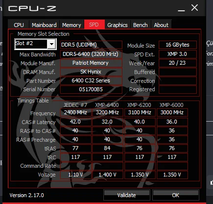

Thaiphoon Burner üzerinden bakabilirsin
detaylı incelemedim zamanında konusu açılmış
Ayrıca cpu-z üzerinden SPD sekmesinden de bakabilirsin

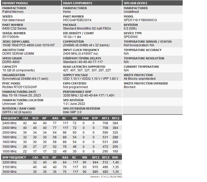

burası mı hocam? burada sadece hynix diye yazıyor. hynix a die diye göremedim.
Die density / county yazıyor hynix yazan yerin 2 3 satır altındaki yerde orada 16gb 1 die yazıyor chatgpt ye sordum 1 die nin a die olduğunu söyledi emin olmamakla birlikte sanırım hynix a die

şimdi izleyince gördüm hocam dediğini. aynı modelde illa tek die kullanılmış diye bir zorunluluk yok yani anladım. bu programları denedim onlarda hynix yazıyor ama die ne olduğu yazmıyor bende.
