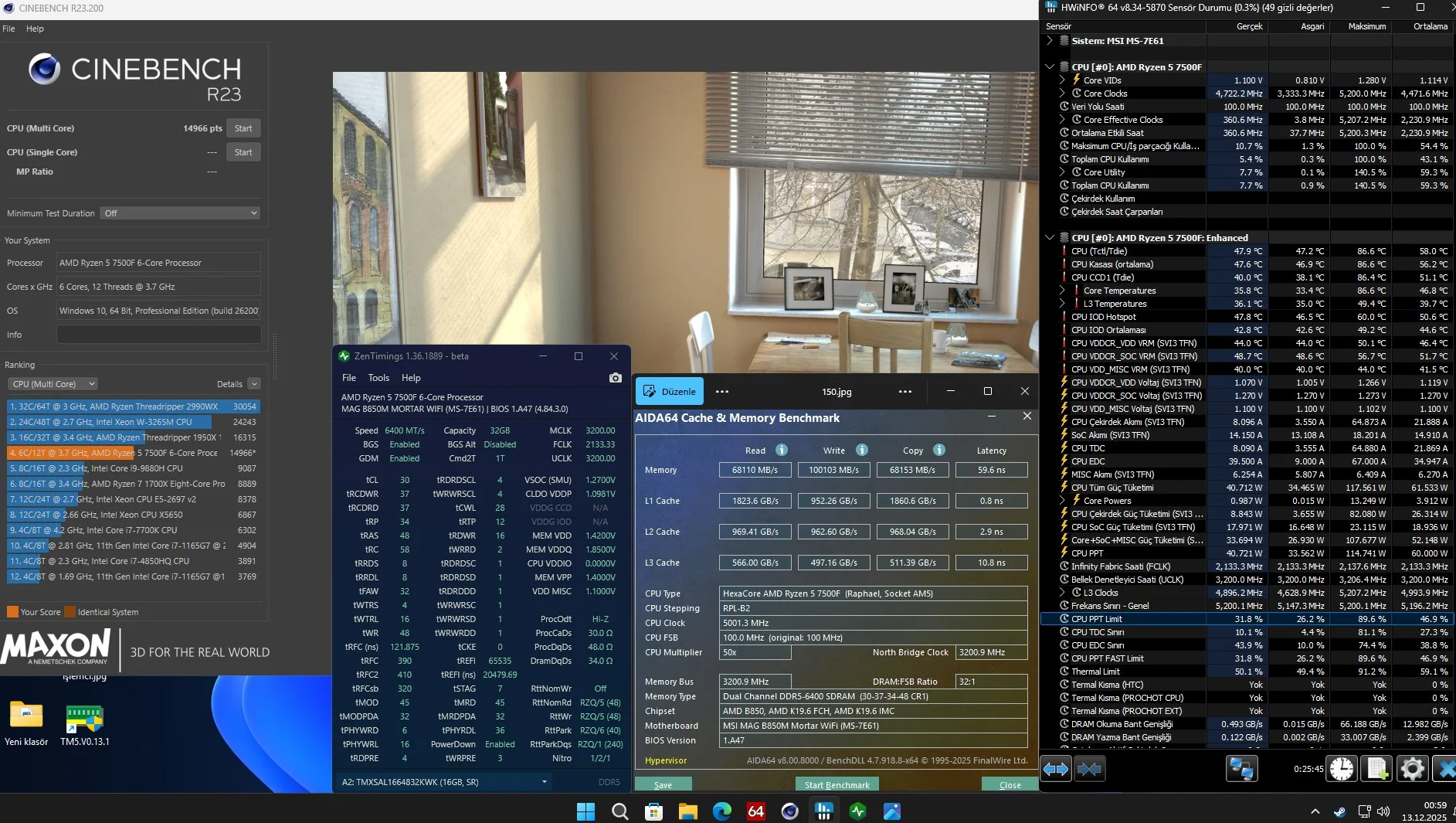

hocam oyunda test etmedim henüz ama tam olarak hangi ayarlardan kaynaklı bilmiyorum tabi ama, ben chrome un hayatımda bu kadar hızlı çalıştığını ilk defa görüyorum. ayarları yapmadan önce eski sistemdekş 8x2 ddr4 ile pek bi farkı yoktu ama şu an normalde yüklenmesi 1-2 saniye süren sayfalar(canlı yayınlar vs twitch-kick) tıkladığım an şak diye açılıyor. eğer oyunlarda da böyle bir etkisi olacaksa baya iyi bi sonuç alacağımı düşünüyorum. baya hoşuma gitti yani. a die olup da o 420 yi de yapsam daha başka olur muydu bilmiyorum ama. belki çok bi farkı da olmazdı. yani demek istediğim sen hiç merak etmeden videodakini birebir yap baya güzel.

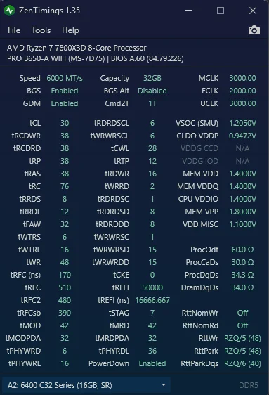

valla 6000 de daha iyi çalışıyor 7800x3d de diyorlar. bu yukarıda atılan video da öyle deniyor. 1.35 de sıfır sıkıntısız çalışıyor 6000 30. bi de bu 30 dan sonraki değerler de baya bi düşük normal expoyla gelen ayara göre ona rağmen 1.35 de 0 sıkıntı. bu arada a xmp ile gelen ayarda 6400 32 var, benim ram de öyle satılıyor zaten, onda da sıkıntısız çalışıyor ama bu 6000 30 ondan çok daha iyi çok anlamamama rağmen baya baya gözle net görülür bi fark var. bi işe yaramayacak ekstra 400 dense işe yarayacak şekilde 6000 olması daha mantıklı gibi.
6400-cl32 profilinde belki 2:1 modda çalıştırıyordur, kontrol edebilirsin öyle mi değil mi diye. Auto seçiliyse kendin 1:1 yapabilirsin MCLK=UCLK olacak şekilde. 6000 frekansında 1:1'i kendisi Auto olarak koruyor zaten.

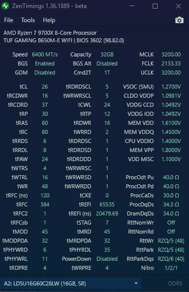

Buda benim değerler.
VDDQ 1.85V, VPP 1.4 görünüyor. Doğruysa eğer bir sorun var demek. VDDQ 1.4V yeterli olabilir çok yüksek ihtimalle. VPP 1.8V-1.9V arası iyidir. VPP ile VDDQ değeri yer değişmesi lazım. VDDIO ise 0 görünüyor, BIOS'tan kontrol edebilir misin kaç olduğunu? O da 1.35V-1.4V arası yeterli olması gerekir.
Yanlış görüyor galiba şuan böyle.

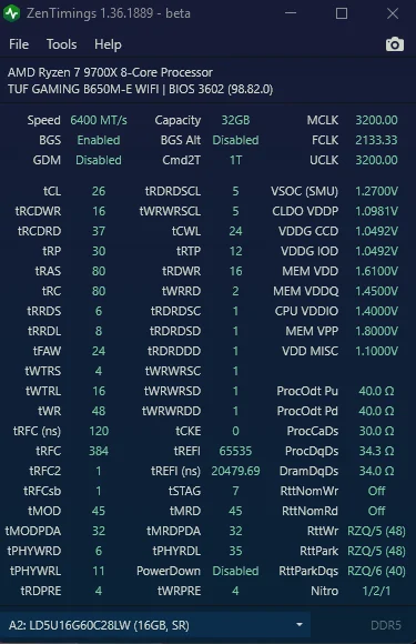

Ramleriniz hynix a die ise bayağı sıkabilirsin timingleri. Benim de ramlerim hynix a die ve bu şekilde kullanıyorum.
eski tip hynix m die çıktı hocam benimki. viper venom 6400 32 16x2 olarak satılıyor. bu şekilde benim timingler şu an. 36 36 36 yaparsam ya da voltaj 1.35 de bsod veriyor. şu an en düşük bulabildiğim bu, günlerdir deniyorum. şu an stabil 4 gündür ful açık pc. üretim tarihi cpu z de yazıyor 2023 3. çeyrek diyordu galiba. 2024-25 den sonra kalmamış artık piyasada doğru biliyorsam ful a die geçmişler. 2023 20. haftasıymış şimdi baktım. ortalarında yani.
