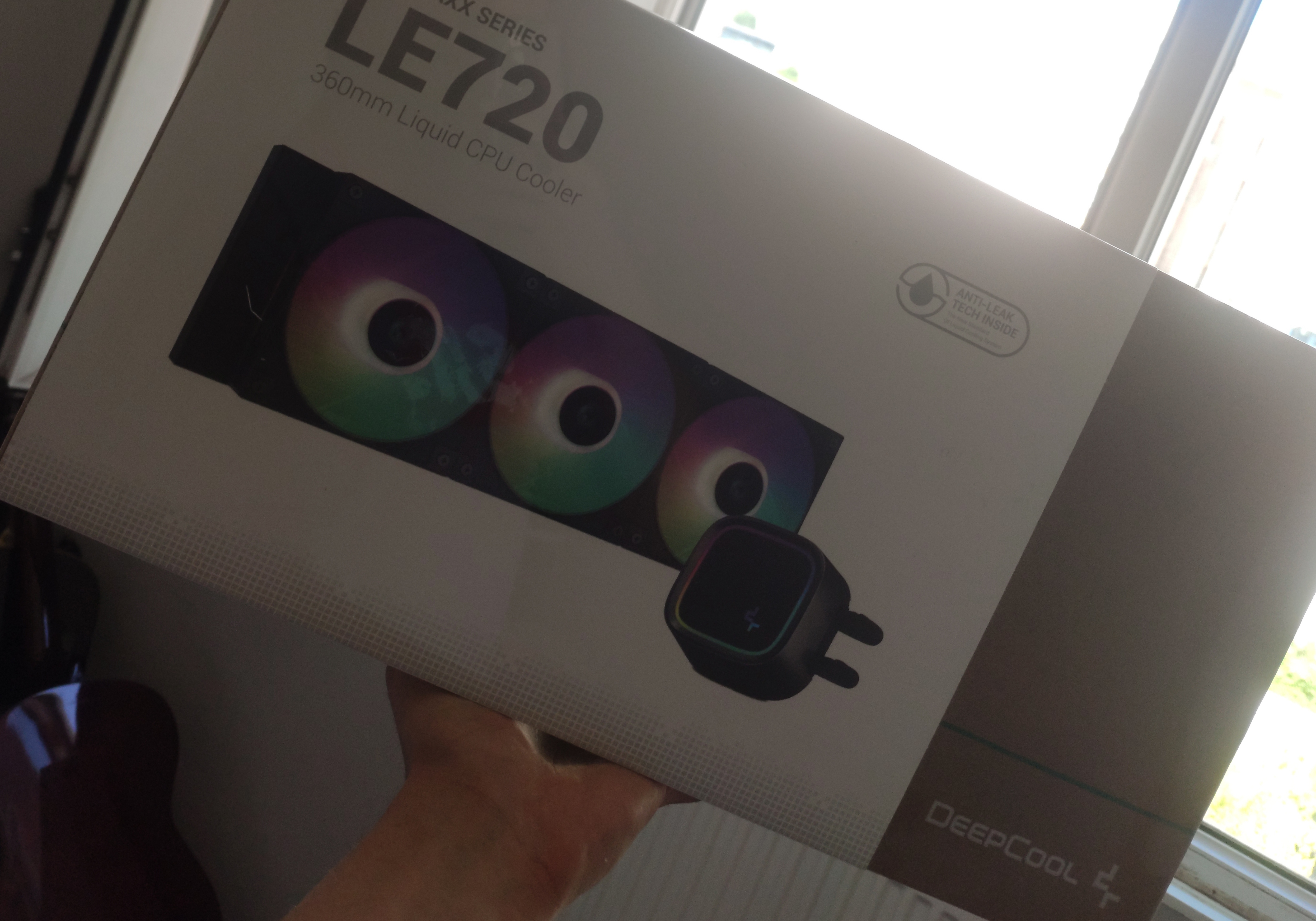

hayırlı olsun geldikten sonra kısa bir inceleme yapmayı planlıyor musun ?
teşekkür ederim. tabii ki geldikten sonra testlerini yapıp paylaşırım ama şimdi aklıma takıldı seyfin dediği. eğer arızalı bir seri ise direkt iade edeyim. ama fiyatı gayet makuldü ve görünüşüne bakılırsa kaliteli duruyordu.

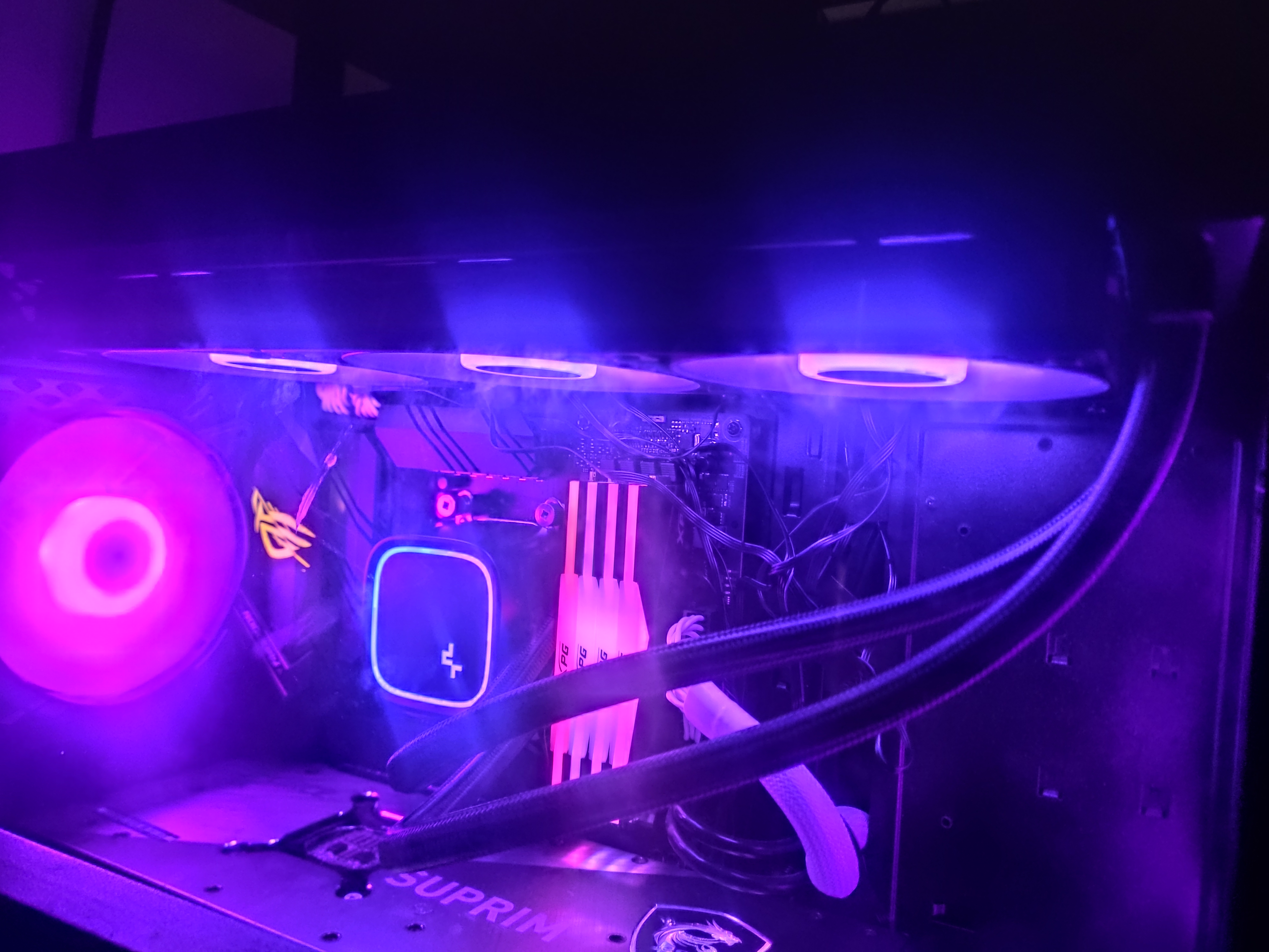

Arkadaşlar sıvı soğutmanın görüntüsü hoş. Anakart üzerinden istediğiniz ayarlarda hızını ayarlayabiliyorsunuz. Fakat bana gelen soğutucuda ne yazik ki bir fan çok fazla ses çıkartıyor. Bir yere takılıyor gibi ses çıkıyor. İkinci husus. Ne yaparsam yapayım. Fan hızını en üst seviye de yapsam işkemciye etkisi olmuyor. Bir gariplik var çözemedim. Warzone da bazen 78 dereceye geliyor işlemci böyle olmaması gerekiyor aslında ama ne bileyim. Pek anlamış değilim satıcı ile iletişime geçeceğim bakalım.
@Ckribrahim işlemci %100 yüke binince aniden 88 derece en son 90 derece oluyor. Var mı bunun bir çözümü ?
@Mehmet Yılmaz
Öncelikle imzandaki sistemse oyunlarda 80 derece normal o işlemci deli gibi ısınıyor bende de var. Fakat 90 derece normal değil. Ses de yapıyorsa üretimsel bir arızası vardır onun.
Tam yüke soktuğum anda 90 derece oluyor 20 saniyede. Oyunlarda 57 75 derece arası genelde. Fakat garip olan arkadaşıma Corsair 240mm sıvı sogutucu almistim o tam yükte oyun derecelerine bile ulasmiyordu. Akşam test yapıp atacak. Fandan geliyor gibi ses. Yazacağım bakalım ne diyecekler olmadı o fanı cikartip deneyeceğim.
Bende de Arctic 240MM var 80 derece oluyor oyunlarda.
O işlemci çok ısınıyor bende sıvı soğutmada denedim havada denedim pubg de 80 i rahat geçiyor.
