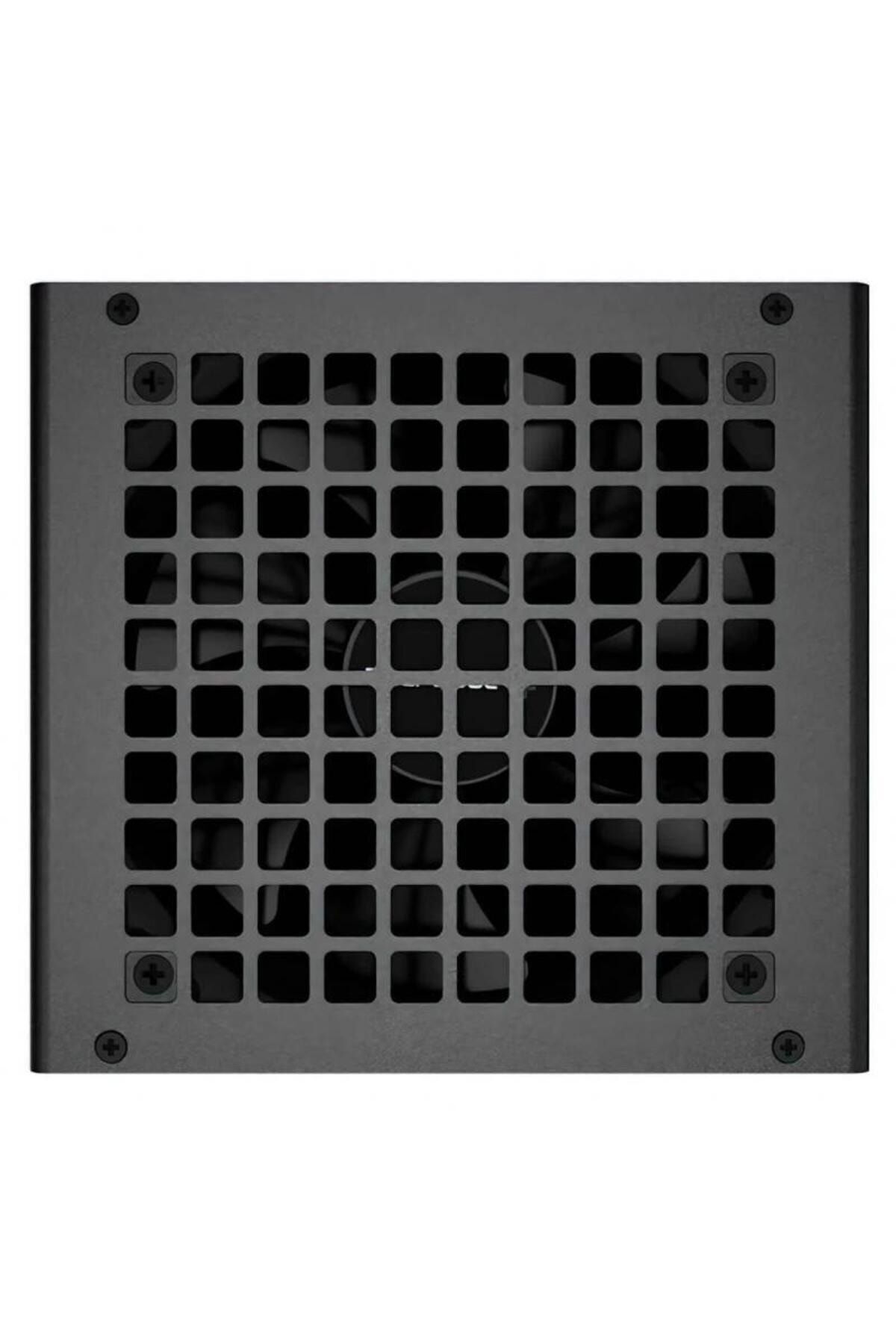

Sorun olmaz bence rahatça kullanabilirsin, enerji tasarrufunda gold daha iyi diye biliyorum sadece. Ama gold varken bronze'u görüp dayanamadım demen tuhaf geldi.
750W olması ve fiyatına göre o fiyatta olması hoşuma gitti o yüzden.
High Power daha iyi ama onun yerine de bu daha mantıklı bence.
Şunu alıp geçin kaliteli mal. Korumaları tam baya da verimli...
O zaman 750+80 Bronze High Power Eliteyi iptal edip bunu alıyorum 4080 ekran kartı aldığımda destekler dimi bir sıkıntı çıkmadan?
Tabii o günler gelirse inşAllah :D
Hangisi alınır bu ikisinden ?
High power daha kaliteli ama deepcool göze hitap ediyor .675 watt verebiliyor diye biliyorum en fazla high power ın bu modeli
İptal et al. Besler.

High power 800gd ile 4080 super ve 7800x3d kullanıyorum. İşlemcin intelin 150+ watt çeken modellerinden değilde sorun yaşamazsın bence.
Aynı işlemciyi kullanıyoruz hocam :D Ekran kartım RTX 4060 Ti ilerleyen zamanlarda Ekran kartımı değiştiririm diye her ihtimal için ve TR şartlarında bugün ne alırsan o kadar iyi olduğu için sonra fiyatlar uçup gidiyor.
800GD mi alsam 700GD olanı mı her ikiside destekler mi ? RTX 4070-4080-4090 serisini.
Kasamın arkasına monteleyebilirim dimi rahat bir şekilde hocam PSU'yu Kasa modelim zoko king yeni aldım kasayı.
4090 için 800w biraz tehlilekli çünkü hocam durum şu. Bu psu'lar atx 3 değil, atx 3 psu'lar anlık olarak kendisinin 2 katı watt'a çıkabiliyor ama atx 3 olmayan psu'lar çıkamıyor. Yani 450w 4090 anlık olarak senin psu'na 600-700w spike atsa nanay olursun. 750-800 4080 için iyidir. 4090'a pek yaklaşma. Alabiliyosan 800 al tabii ki.
O zaman almışken paraya biraz daha kıyıp 800Psu alayım hocam 4080 ekran kartına geçersem kafam rahat olur hem PSU değiştirmeme gerek kalmaz.
Birde merak ettiğim bir olay var Yeni kasa aldım zoko king kasamın arkasında fotoğraf attım oraya PSU'yu içten sokup monteleyebilirim dimi rahat bir şekilde vidalarına hocam senin PSU'nun aynısını alıcam şimdi 800+80 Gold olan.

Pf serisi iyi bir seri degil 2 model arasında high power öneririm.
2'side değil https://www.teknobiyotik.com/donani...gd-aktif-pfc-guc-kaynagi-hp1-j600gd-f12s.html 3090 İle başarılı test videosu var
Hocam high power almaya karar verdim 700+80 Gold olanı veya 800+80 Gold olanı almayı planlıyorum RTX 4080 ekran kartına geçtiğim zaman bu ikisinden birini aldığımda 700W olan veya 800W olan çok rahat destekler dedi arkadaşlar sanada sormak istedim herkes'den bilgi alıp öyle almak daha rahatlatıyor beni. Birde yakın zamanda yeni kasa aldım ben zoko king her psu uyar dimi hocam o kasaya montelemek için ?
Hocam High Power 700+80 Gold olanı veya 800W+80 Olanı bu ikisinden birini alıcam ama aradaki farka değer mi ?
Rtx 4080 ekran kartına geçtiğim zaman her ikiside destekler mi ?
