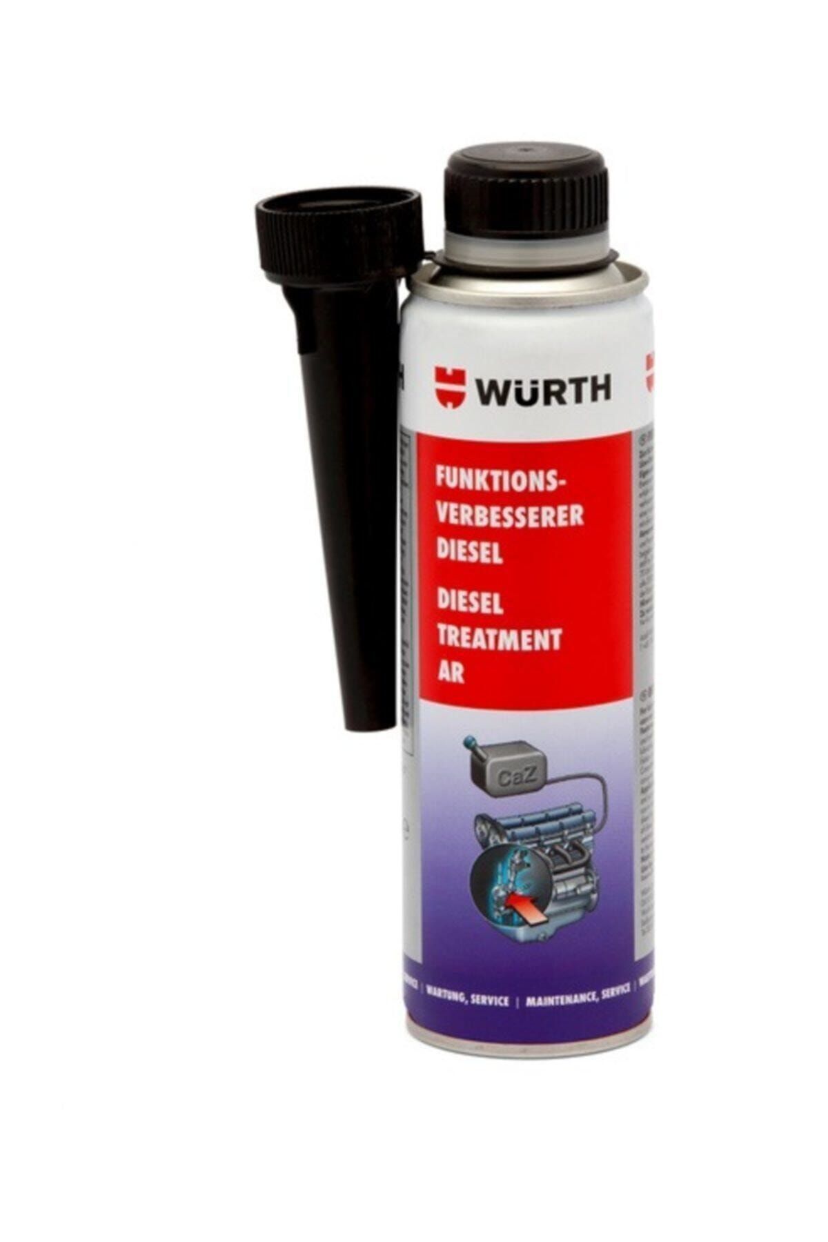

Denemek istersen ;
Yakıtı shellden denemeni öneriyorum
