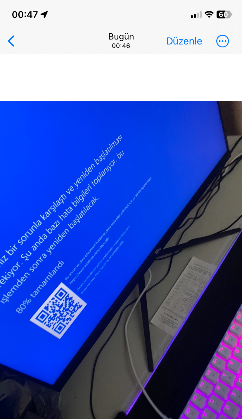

Çözüldü✓ driver güncelledikten sonra mavi ekran alıyorum
Aynen şimdi BIOS'u sıfırla bir de CMD'den dediğimi yap. RAM testini istersen gece yapmaya başlat sabaha kadar sürer muhtemelen o. O disklerin yazma ve okuma testi de 5 dakikalık iş.

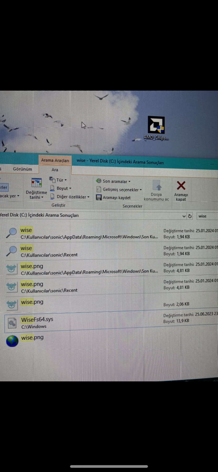

Önemli değil. Aşama aşama gidiyoruz hocam. İlk incelemelerimde depolamayla ilgili sorun fazla görünüyordu ama RAM'le ilgili de Minidump oluşturmuştu. Virüs kaynaklı bir şey olduğunu düşünmüyorum. Format atmamak için şimdilik bu adımları yaptırıyorum hocam. Windows'u kuralı baya olmuş çünkü senin. Temiz bir format atsakta iyi olurdu ama Windows dosyalarında sorun olmaması adına sfc /scannow testini yaptırttım.
