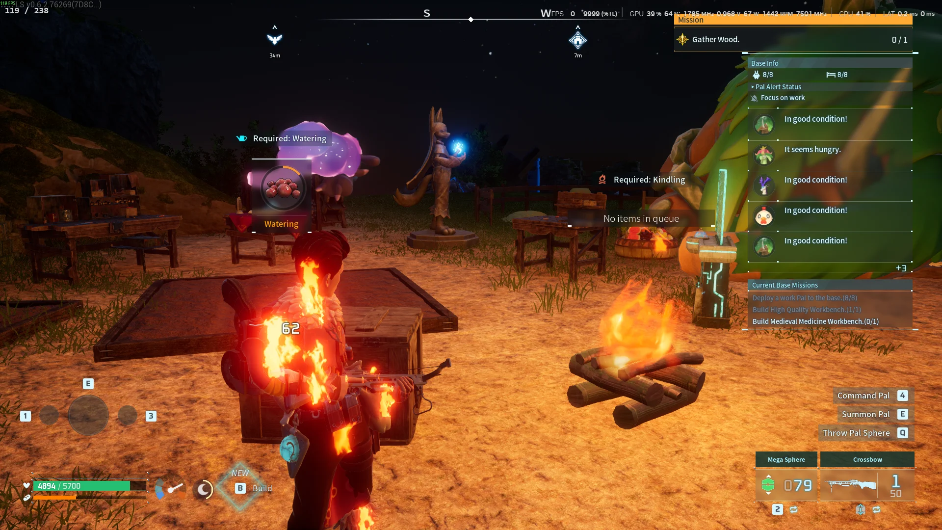

Başka oyunlarda çalışıyor mu diye merak edenler için Palword ekran görüntüsünü de koyuyorum.
    328.5 KB · Hit: 101

Kayıt OBS üzerinden 2k olacak şekilde yapıldı. 1080p olan monitörümün çözünürlüğünü Dldsr ile 4k ya çıkardım.
1080p monitörde 4K çözünürlük alsan ne olacak ki? monitör max 1080p görüntü veriyor zaten
Hayır buradaki mantık görüntü netliği ve ekran kartının 4k piksel oranıyla render etmesini sağlamak. Zaten videoda az da olsa belli oluyor görüntü 1080p ye alınınca pikselleşmeye ve sarsılmaya başlıyor. Çünkü 1080p net değil. Videoda da söylüyorum sistemimin tek eksiği 4k bir monitör.
