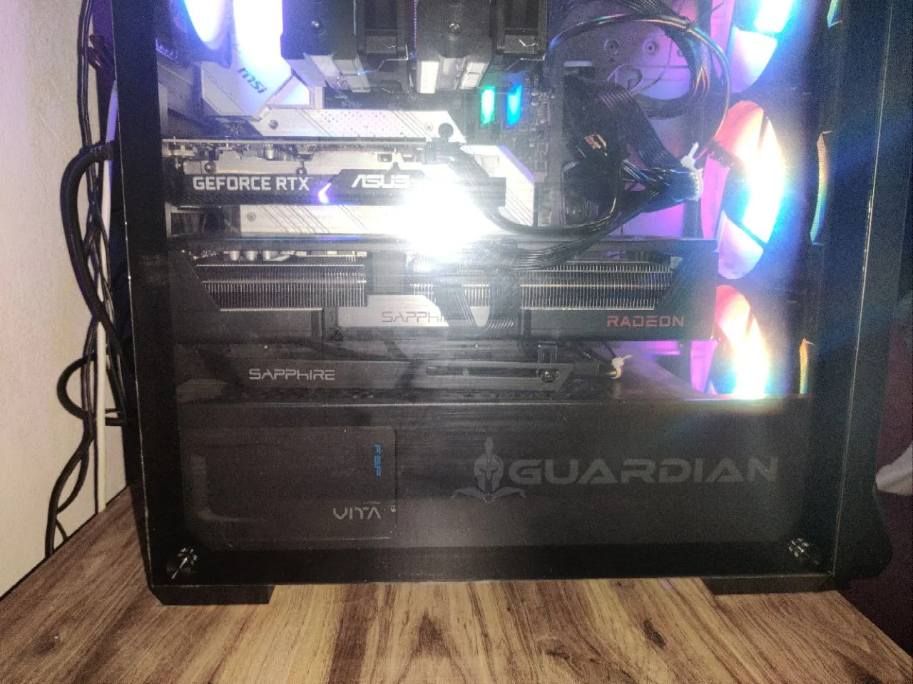

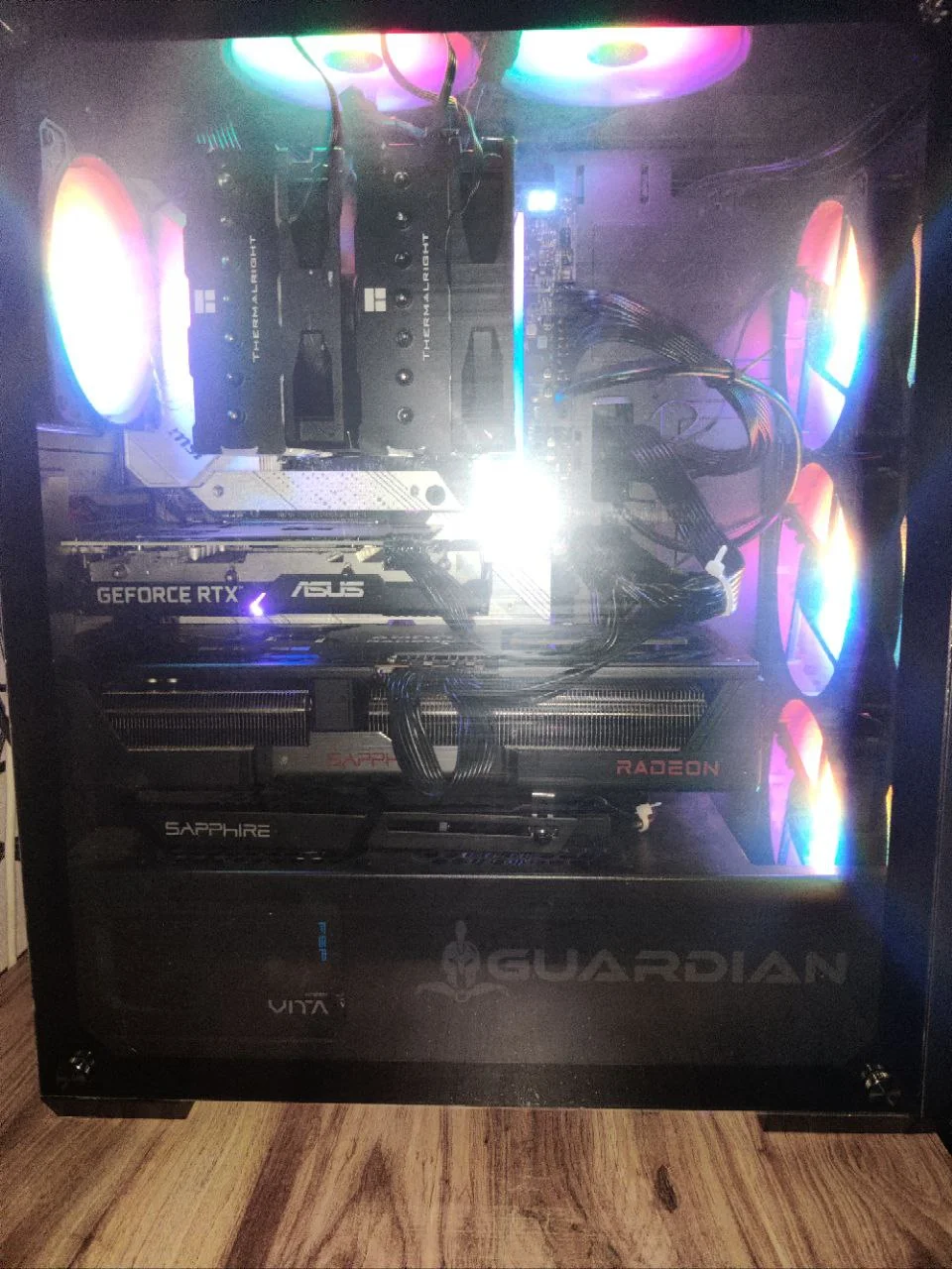

ilk defa böyle bir şey gördüm baya iyiymiş :D varmı foto sistemin merak ettim :D

işlemciye 3.bir soğutucu da ekleyeceğim birkaç derece düşürsün diye. Sanırım ben tam montaj yapamadım boşta 39 derece işlemci yükte 70-75 derece
3. soğutucuyu nasıl eklicen hocam montajlaman yanlıştır o soğutucu onun hakkından gelir
Pardon işlemci soğutucu fanı ekleyeceğim egzoz fanının yakınına. Valla hakkından geliyordu aslında ama o kadar video izledim tek bir damla termal macun koydum çok bastırmadan soğutucu bloğu teker teker 1 devir şeklinde sağlı sollu sırayla döndürdüm hala boşta 39-45 derece anlayabilmiş değilim.
macun az gelmiştir x şeklinde sür hocam 3. fanı eklemene gerek yok
