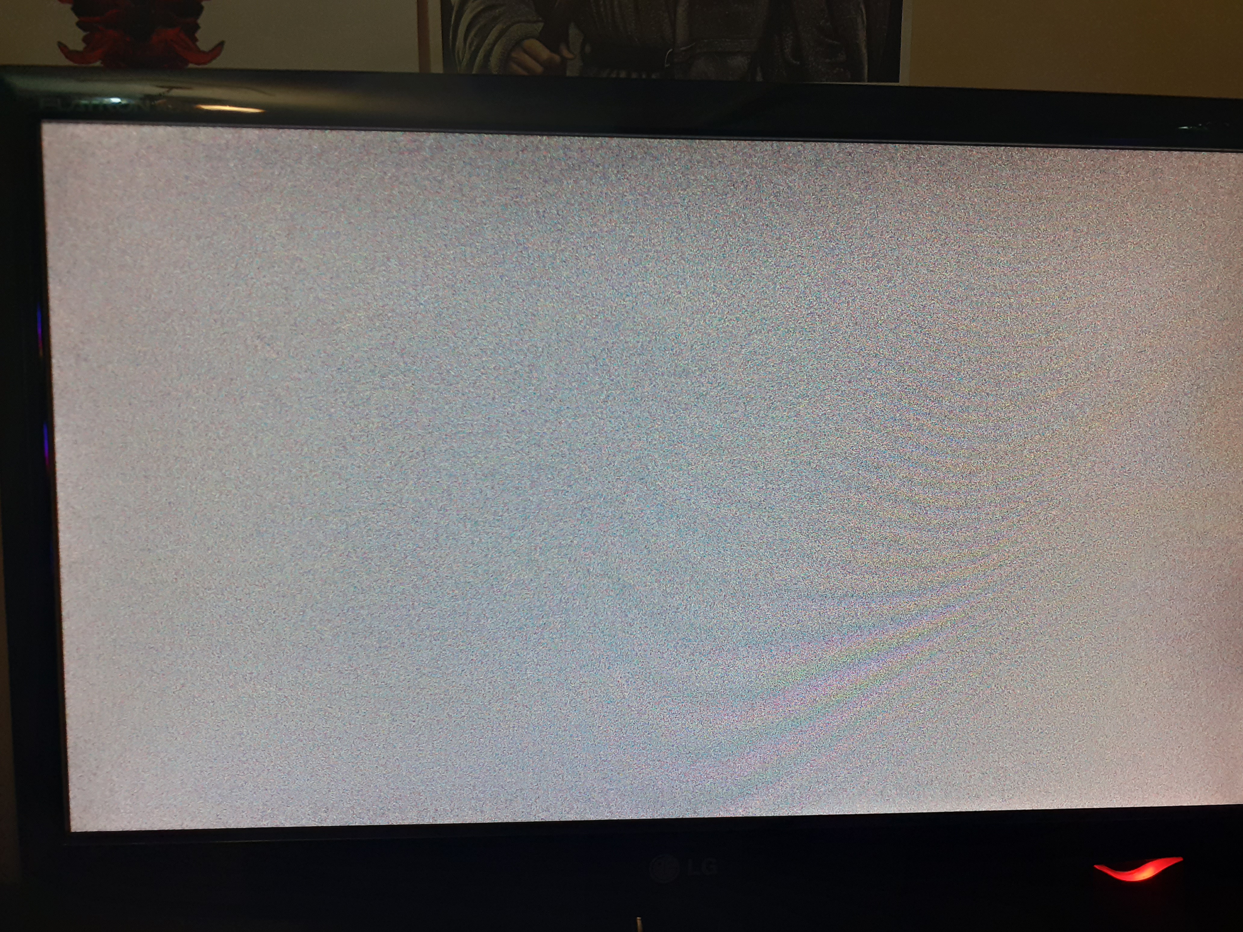

Arkadaşlar geçen günlerde bir konu açmıştım bununla ilgili ilgilenen olmamıştı. Günlerdir bu sorunla uğraşıyorum yıldım artık 3 gün önce sıfır bir sistem topladım.
İlk gün hiçbir şey yoktu Windows 10 kurdum ertesi sabah açtığımda ekranda karıncalanma oldu. Sorun şöyle: Bilgisayar normal bir şekilde açılıyor Windows kilit açma ekranı geliyor 5-6 saniye sonrasında ekranda karıncalanma oluyor 2-3 dakika bekledikten sonra düzeliyor ondan sonra hiçbir şekilde karıncalanma olmuyor oyunlarımı gayet düzgün şekilde oynuyorum. Monitör eski olduğu için HDMI to VGA dönüştürücü kullanıyorum karıncalanma sırasında dönüştürücüyü çıkar tak yaparsam sorun yine düzeliyor. Dönüştürücüyü aynı kablolar ile laptopta denedim bir sorun olmadı bu yüzden ekran kartı için endişelendim fakat oyun testlerinde herhangi bir sorun yok sıcaklık, FPS gibi şeylerde. Ekran kartını garantiye göndermek istemiyorum çok uğraştırıcı sorun hakkındaki düşüncelerinizi merak ediyorum şimdiden teşekkürler.

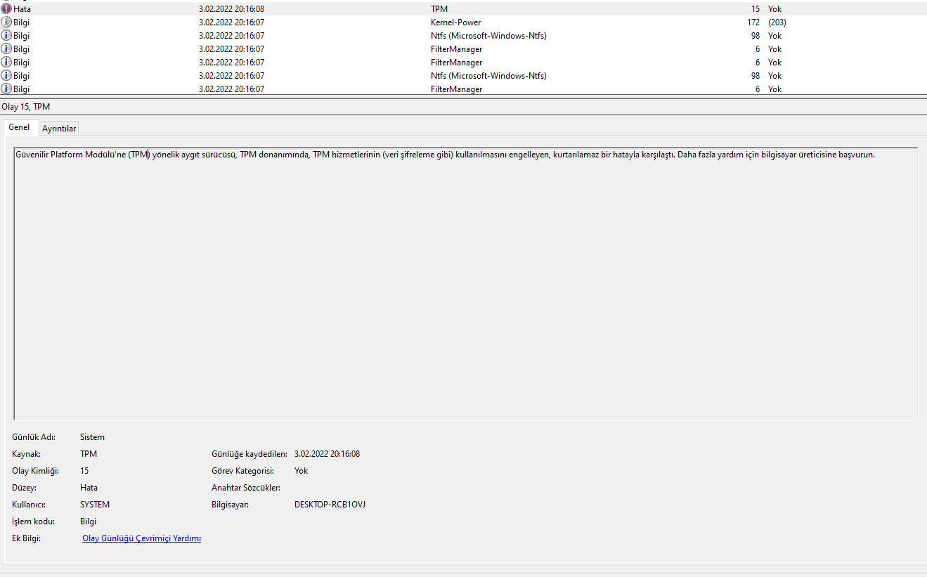

BIOS güncellemesi ve Driver'ların hepsini kurdum ayrıca Windows olay günlüğünde şu sorunu yakaladım bu konu hakkında bilgisi olan var mı?

Overclock yaptinizmi
ekran karıncalanması sorunu bende de var çözüm bulabilmiş değilim, kablo değiştirdim sorun yok , monitörü başka bilgisayara bağladım karıncalanma olmadı sorun ekran kartımda mı ?
Siz bilgili birisine benziyorsunuz ekran karıncalanma sebebi bu hatadan kaynaklı mı olduğunu düşünüyorsunuz?
Evet orda sana TPM error verdiğini söylüyor donanımlarda birisinden hata raporu gelirse sistem aktif ise kapatılır yada böyle şeyler olur açmaya çalışırken olursa sistem biosta ya error verir eski PC ise Verifing DMI pool data.... Ekranında kalir
