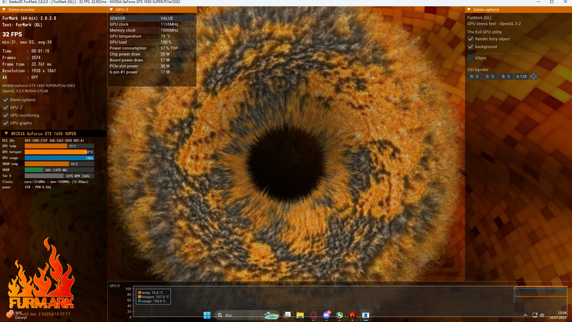

dostları pc ye format attıktan sonra ekran kartı az güç çekiyor ve bazen afterburner dan baktığımda curve yazıyor core clockta 100w çekmesi gerekirken 55w çekiyor furmark testinide paylaşcağım sol üsste yazan gpu z değerlerini vs bilen biri var mı normal mi

montaj hatası kontrolü var mı diye kontrol ettim yok ddu ile driver sil tekrar kur yaptım yok bir türlü bulamadım çözüm
Hotspot alev almış çünkü. 100 dereceden sonra kısmaya başlar Nvidia onu. Kartın bakım zamanı gelmiş geçiyor.
tamamdır hocam ama formattan önce böyle bir sorun yoktu ondan sorayım dedim direkt bakımını yapıyorum o zaman etiketini açmamıştım zaten garantiside bitti 4 yıl oldu kartı alalı
107 derece ne kısın sobaya gerek kalmaz
haklısınız hocam hiç içini açmadım ama şimdi performans vermiyor zamanı gelmiş galiba sadece 1 ay önce dediğim gibi yapmıyordu aynı sıcaklıklar formattan sonra yapınca acaba yazılımsal bir sorun mu var dedim

Son 1 ayda ülkedeki hava sıcaklıkları arttı ama işte :)
çözdüm hocam artık gpu 60 hotspot 74 furmarkta mis gibi tam watt ını çekebiliyor teşekkürler

Yok yok hocam kart 2021 de almıştım direkt taktım sadece yılda bi kere üstünden fanından toz almıştım içi açılmamıştı macun yenilenmemişti yani o yüzden gpu temp 80 ve hotspot 100 üstü oluyordu şimdi açtım ve macun sürdüm yeni değerleri süper sadece şey garibime gitti kart bikaç hafta öncede aynı sıcaklıklarda çalışıyordu ve canavar gibi fps vereniliyordu Birden böyle olmasına anlam veremedim başka bir ekran kartı taktım bozuk çıktı sonra eskisini geri takınca o günden itibaren oldu içini temizlemekte hani 2 gün öncesinden böyle bir sorun çıkartmadığı için aklıma gelmedi

Hatta şimdi baktım faturasıda duruyor 2020 nisan mış tam 5,5 yıldır içi açılmadan götürdü beni sonra nolduysa diğer kartı çıkar tak olunca böyle bir soru. Çıkarttı
